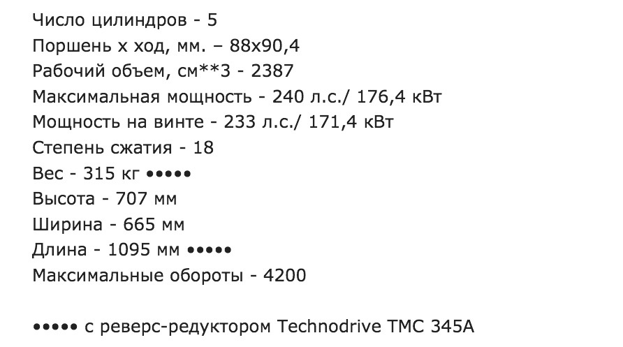

Сообщение S_Boroda » 27 янв 2013, 16:04
Кто тут жаждал дизеля?
Вот сегодня спамом принесло.
http://hydrocom-motors.ru/
Re: Чумавой матор
Сообщение Тимошка Кулешман » 27 янв 2013, 18:17
S_Boroda писал(а):Кто тут жаждал дизеля?
Таки может это то, что нам нужно под kjet 230?
Тимошка Кулешман
Сообщений: 161
Зарегистрирован: 23 авг 2012, 16:13
Откуда: Родился в Певеке живу в Химках
Re: Чумавой матор
Сообщение S_Boroda » 27 янв 2013, 18:38
А что вес в 315 кг совсем не смущает?
Как то не понятно 186 кг Кадьяка напрягает, а 315 кг дизеля нет!
Тут играем, а тут не играем! А тут я рыбу заворачивал! (с)
