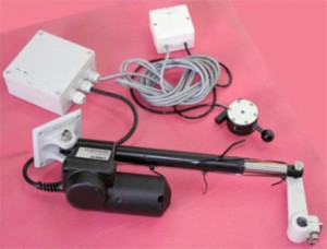

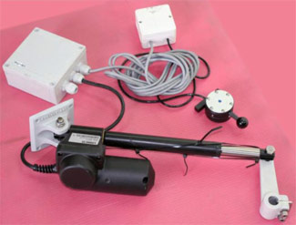

Петр Новохатцкий изготавливает и продает электрическое управление реверсом. тут его адрес. http://kater.gorodok.net/amur_det.html эл.двигатель с концевиками+рулевая машинка Т71+трос 6 футов + подвижная опора. изготавливает качественно. работает надежно. приобретать без предоплаты.

Сообщение Анатолий_LAI » 18 ноя 2011, 06:30
Не нашел у него этого устройства. Можно подробнее.
Анатолий_LAI
Re: Электрическое управление реверсом.
Сообщение Ajak » 18 ноя 2011, 10:52
Думаю про этот "девайс" речь...
