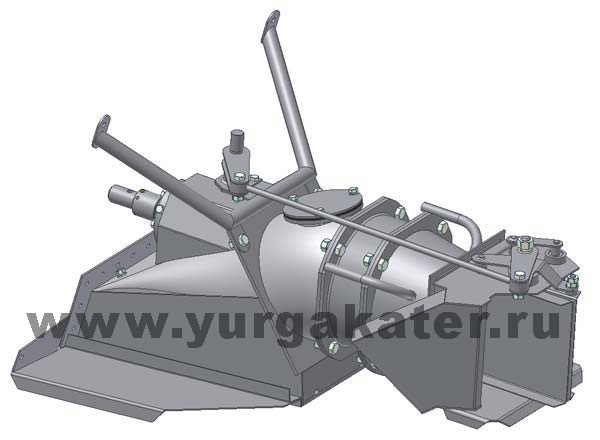

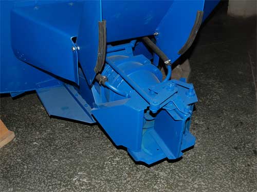

Управление катером осуществляется изменением направления струи, выбрасываемой из сопла. При движении катера вперед рулевое перо стоит параллельно килю. Для поворота катера влево или вправо достаточно повернуть рулевое колесо в соответствующую сторону на угол НЕ БОЛЕЕ 90˚.
Для включения заднего хода достаточно повернуть рулевое колесо против часовой стрелки на 1 оборот (360˚). При этом струя воды, выходящая из сопла, перекрывается рулевым пером и, отражаясь, уходит под днище катера по боковым каналам заднего хода.
В зависимости от степени перекрытия струи рулевым пером происходит маневрирование катера или на заднем ходу.

Сообщение virage » 27 окт 2011, 00:38
Никак!!! Сначала надо сделать РРУ, а это НЕЧТО противоречит здравому смыслу.

Сообщение Ataman » 27 окт 2011, 01:13
Так оно уже давно и сделано на катерах Томь
http://www.jetcraft.ru/Tom/Tom_525_all.html
заманчиво управлять катером одним штурвалом!!!
http://www.youtube.com/watch?v=XzOcJ0TNO3Y&NR=1
http://www.youtube.com/watch?v=L2sYjPjr ... re=related

Сообщение virage » 27 окт 2011, 10:04
И штаны через голову одевать тоже интересно.

Сообщение melafon » 27 окт 2011, 13:44
virage писал(а):Никак!!! Сначала надо сделать РРУ, а это НЕЧТО противоречит здравому смыслу.
отлично работает, откатал сезон!
