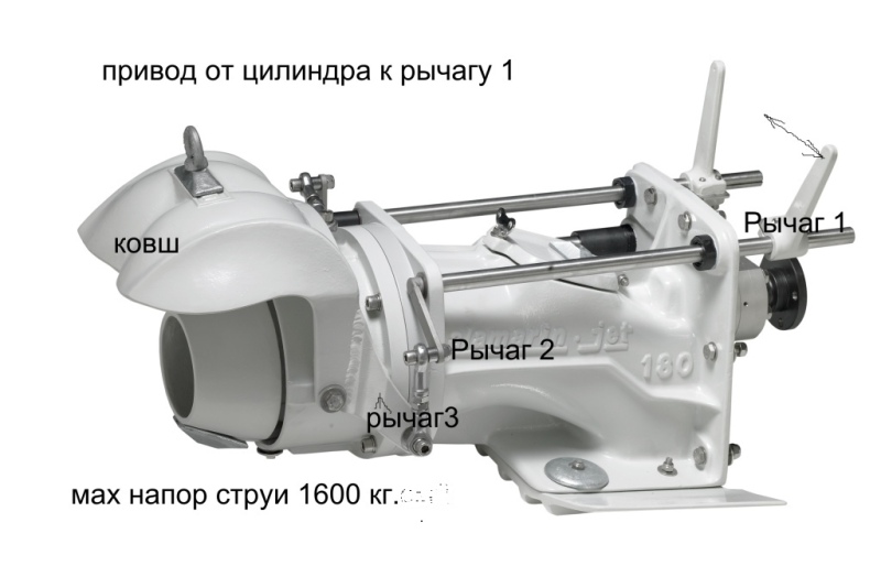

Помогите расчитать привод реверсивного устройства (ковша) водометного движетеля для катера.Максимальный напор струи около 2 кг/см2 или 1600 кг.На фото водомет импортного катера и мне необходимо использовать его схему управления "ковшом". Ось вращения "ковша" совпадает с геометрической осью окружности,описывающей сам ковш.Привод осуществляеться посредством приложения усилия к рычагу 1 от пневмоцилиндра.Размерами рычагов на сегоднящний день я не располагаю,т.к.штатный водомет (КС-100) демонтирован,старое РРУ сдано в металлолом,оставшиеся детали реставрирую........
Хотелось бы сделать расчет формулами для подбора необходимых размеров рычагов и мощности приводного цилиндра.

Сообщение virage » 14 июл 2011, 23:53
А как пневмоцилиндром нейтралку ловить будешь?

Сообщение Ataman » 16 июл 2011, 00:08
Мне ее ловить не надо, у КСок нейтраль предусмотрена редуктором

Сообщение MSI » 19 июл 2011, 08:40
ловить нейтралку можно и установив трубку для подсоса воздуха в водовод с эл.клапаном,это и проще и надежнее.
