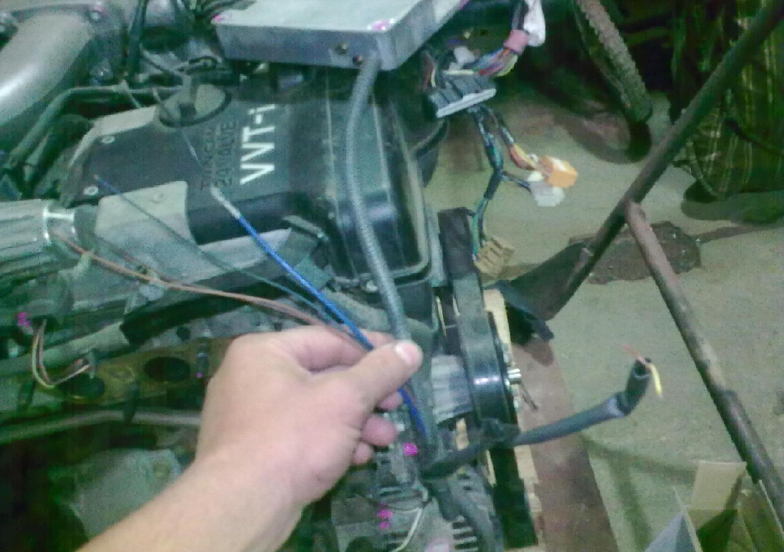

Прошу помощи у коллективного разума.Купил двигатель,пришёл с некоторыми косяками.Оторваны пару разъёмов,сломан клапан vvti.Мотор 2000г состояние куда ни лазил в идеале.Нет проводов на датчик расхода воздуха.По книге я так понял ,что стоит только датчик обсалютного давления.Посмотрел на Лексусе 2jz там стоит расходомер.А у меня осталось два оборванных провода в районе генератора.Где истина2. :shock:

Нужно фото мотора сверху и цвет оборванных проводов. Желательно знать с какой машины этот мотор.

Анатолий спасибо,что откликнулся.Мотор с крауна 2000г.Фото надо сжимать пока не умею.Попозже сына напрягу отправит.Оторванные провода коричневый и жёлтый с чёрной полосой.

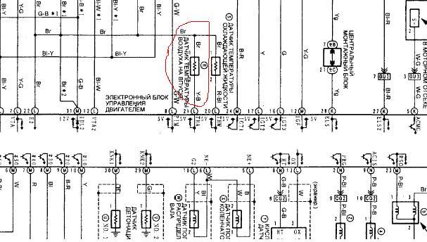

МАП должен стоять на всасывающем коллекторе. К нему подходит разъем 3 контакта и трубка.
Оборваные провода: У меня нет схемы вашего года выпуска. Если у вас есть, то и нужно искать по схеме согласно цвета проводов, но это скорее всего провода на датчик температуры воздуха. На моторах 99г. именно так. Сам датчик обязательно нужно ставить. Обычно стоит в корпусе воздушного фильтра. Есть на всех Тойотах и все одинаковые.
Вроде так.
Датчик температуры воздуха
Фрагмент схемы с датчиком ДТВ

Анатолий большое спасибо.Я думаю что все и есть как вы написали.проверю отпишусь.Ещё один вопрос, по поводу комутатора у всех JZ он одинаков или есть особенности.У нас в Питере с праворукими запчастями проблемма.С уважением Александр.

Сообщение Александр66 » 06 июн 2011, 18:46
1 оторванный лямбда и датчик темпуратуры ИМХО :shock:
