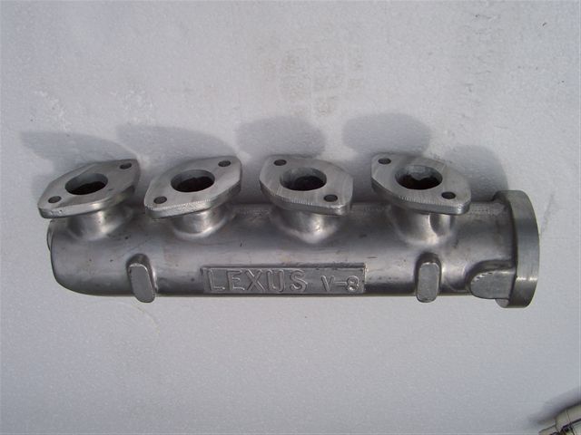

Сообщение gudrich » 20 апр 2011, 19:47

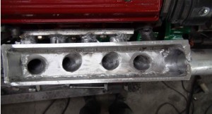

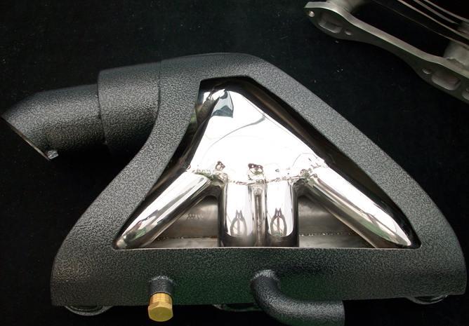

Собственно разной они формы, V-образные все с razer-ом вверху из за того ,что окна низко или ниже вотерлайна и забортная вода может попасть в цилиндры,есть и на "рядниках" тоже, а суть то в общем одна - охлаждать сам коллектор ну и воду подогревать если надо..
ВАЗик ...
KODIAK 6.0l (при вскрытии "рубашки")
Lexus 1UZ-FE

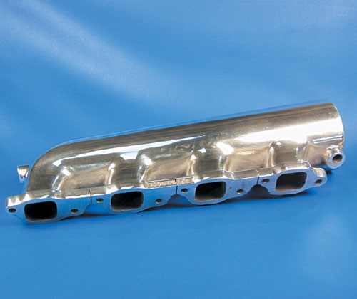

Re: Выпускной коллектор для судовых двигателей

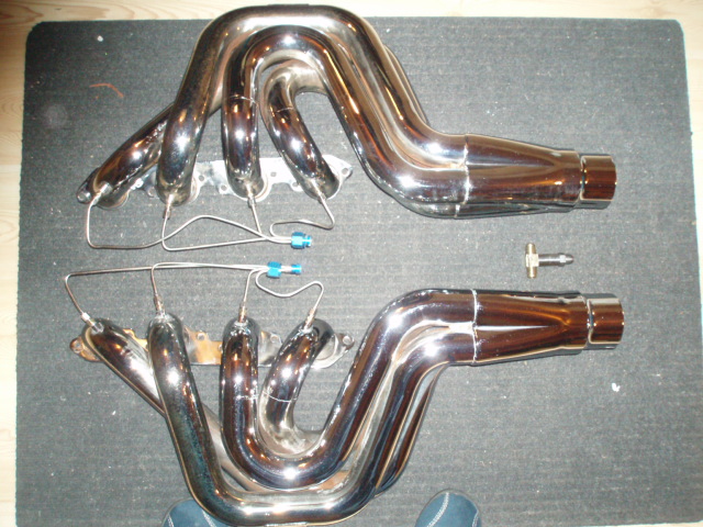

Сообщение gudrich » 20 апр 2011, 19:58

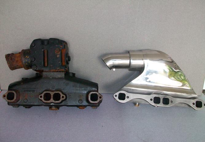

Металл в основном люминий и литье с AISI-..., встречается чугуний...
"впрыск" воды не только в "САВКЕ" делают, но и на JET-Спринте с 500 сильным ДВС
"разительная" разница качества и вида
HOLDEN (нержа, ЛИТЬЁ)

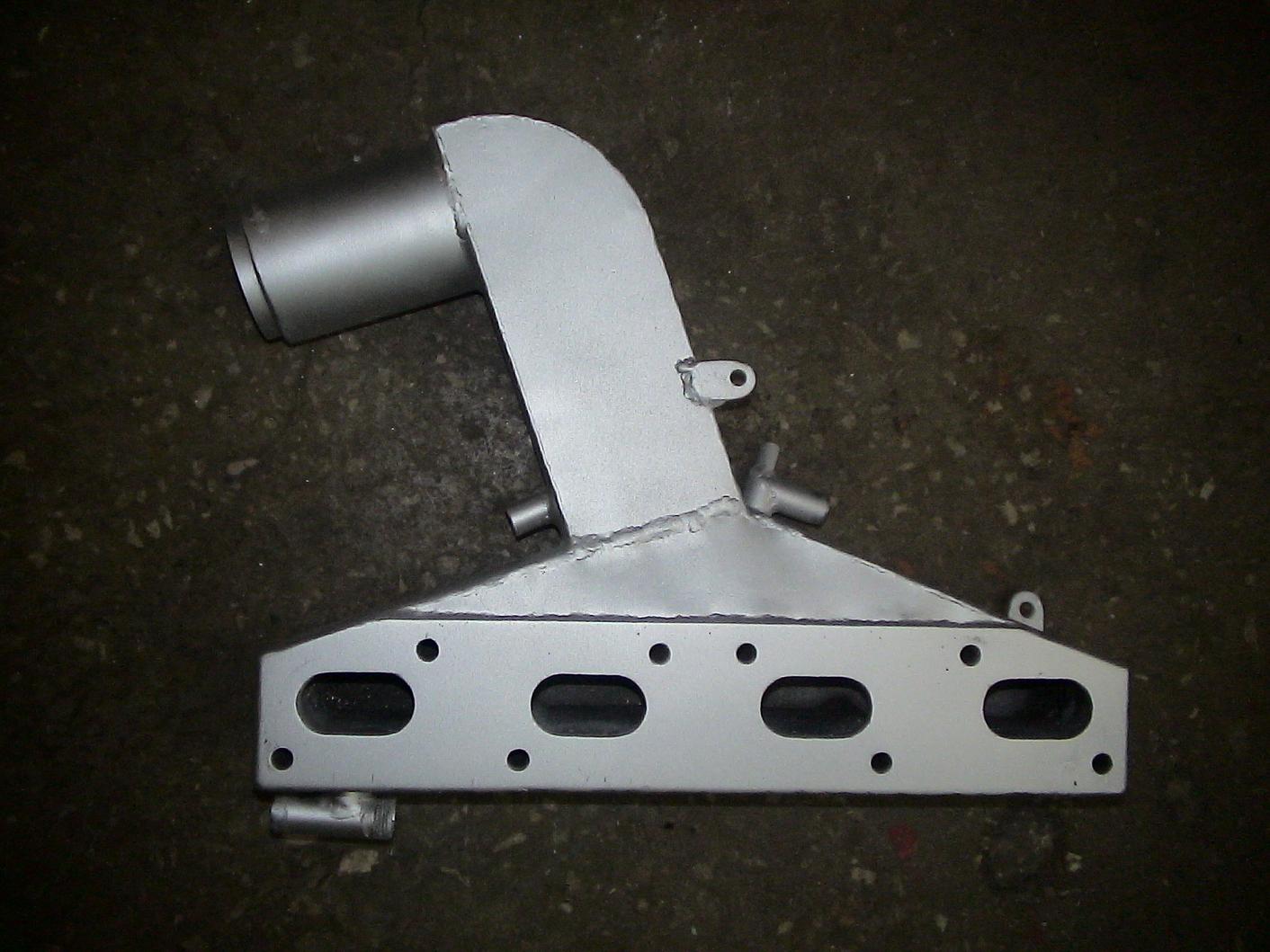

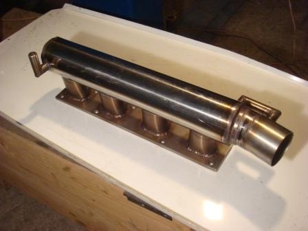

Сообщение melafon » 29 окт 2011, 14:27

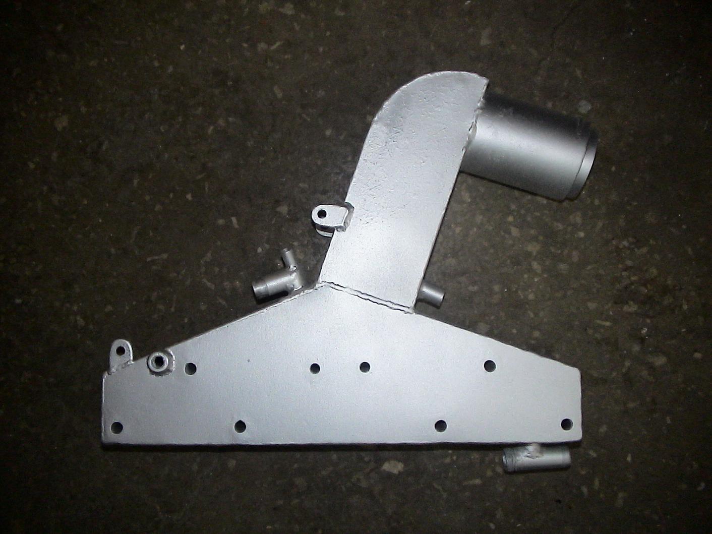

Коллектор ЗМЗ-409

Сообщение Анатолий_LAI » 29 окт 2011, 16:33
melafon писал(а):Коллектор ЗМЗ-409
Красиво. Сколько стоит и кто делает?

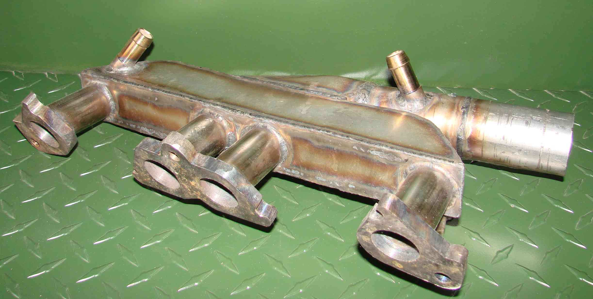

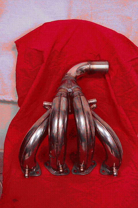

Сообщение Ajak » 29 окт 2011, 17:07

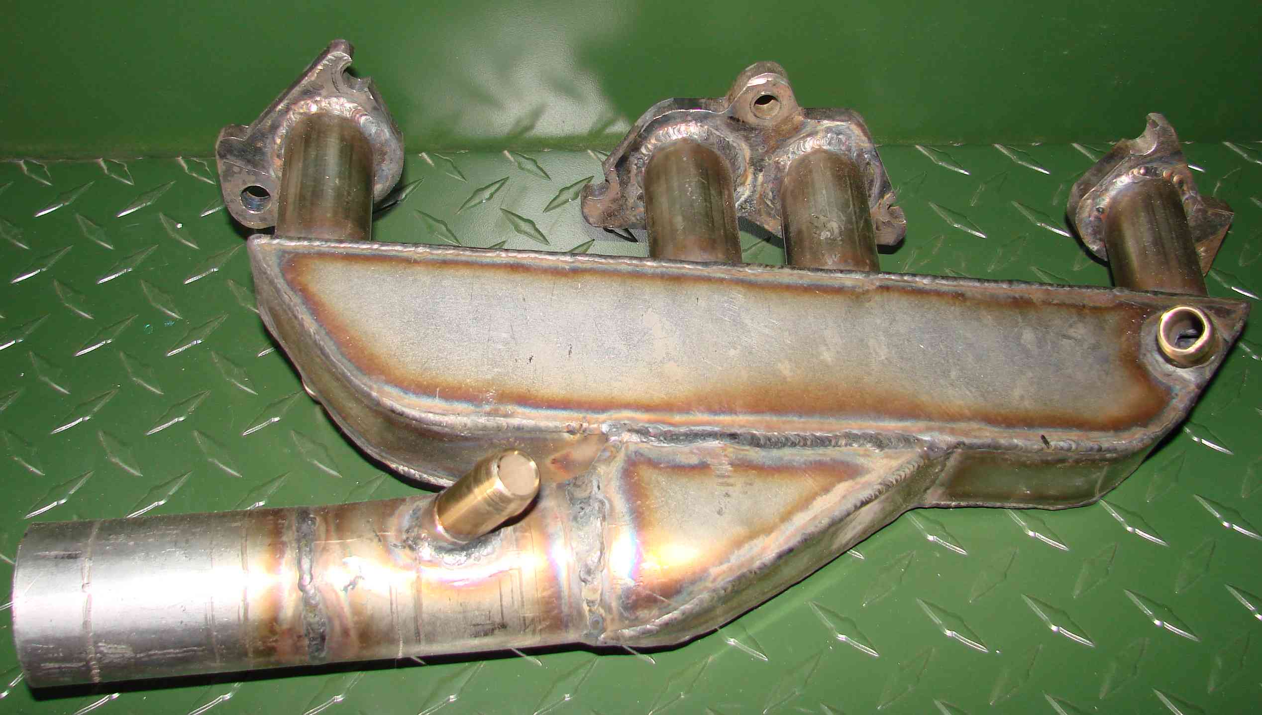

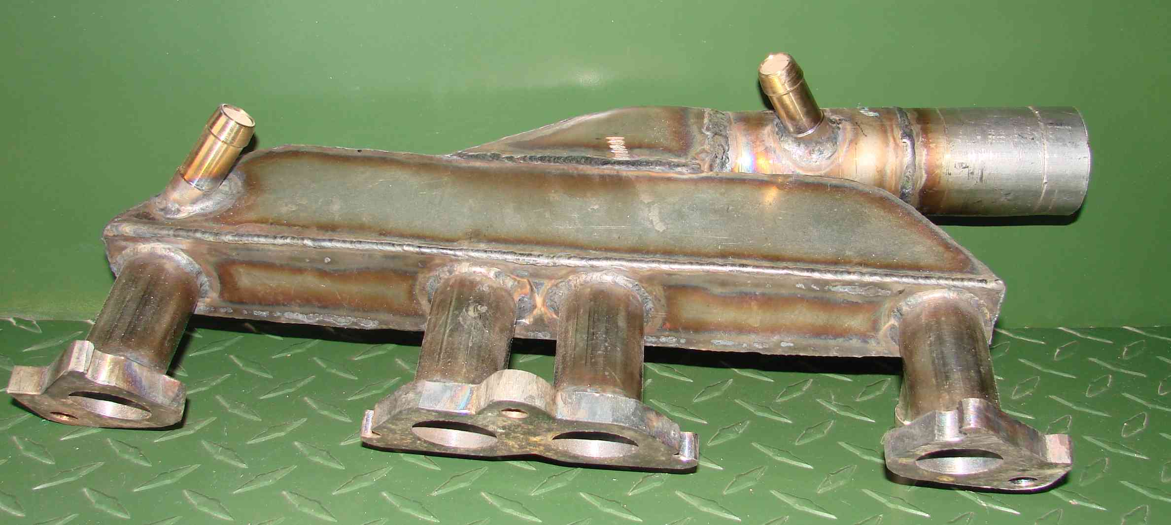

А вот охл. коллектор на ВАЗ-083 , мат.нерж.ст.
Сообщение melafon » 30 окт 2011, 05:30
Изготовлен коллектор ЗМЗ-409 охлождаемый Twin Pipe [info@twinpipe.ru]
20т.р. http://www.twinpipe.ru/

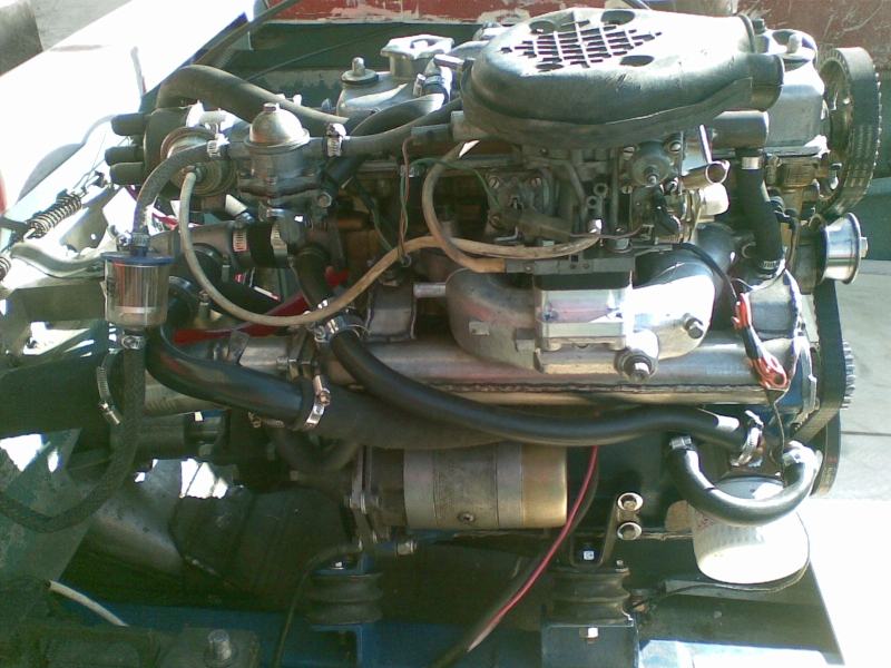

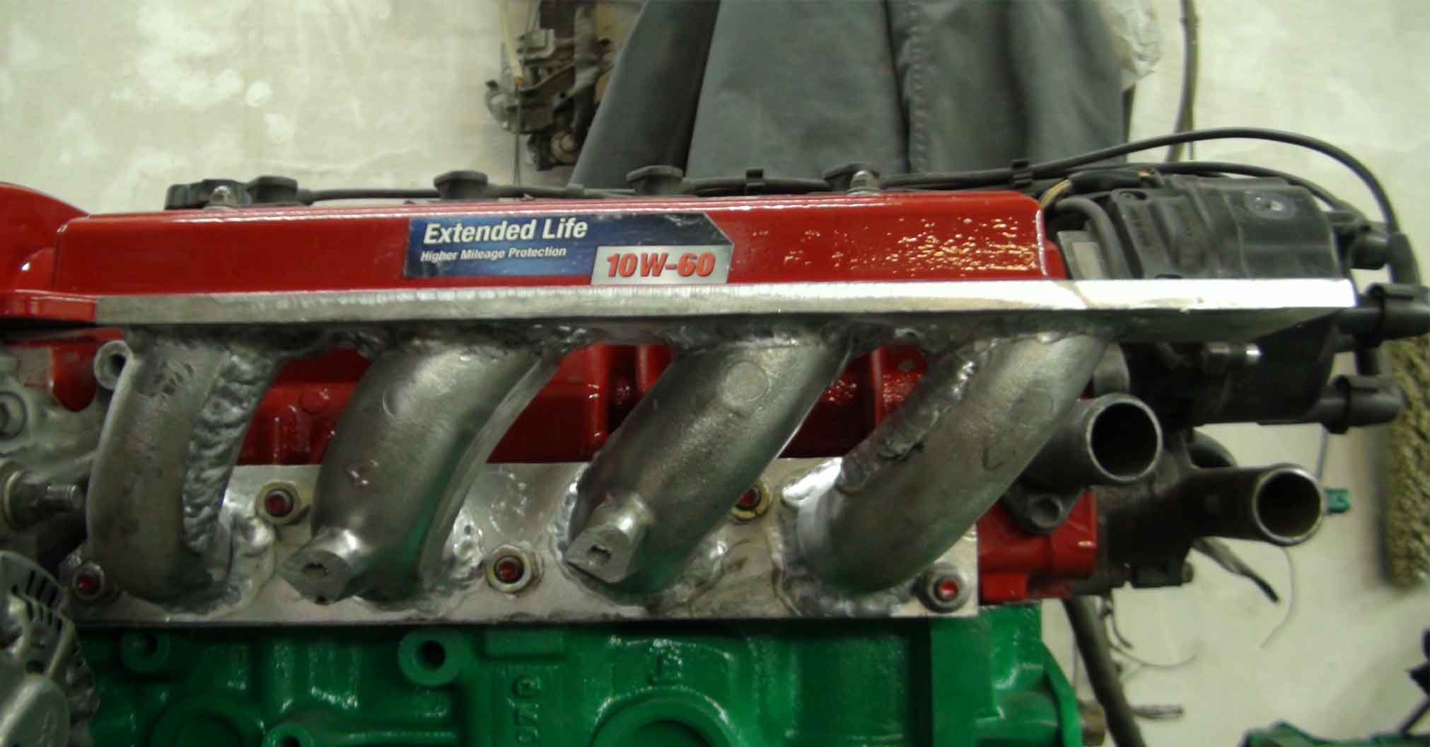

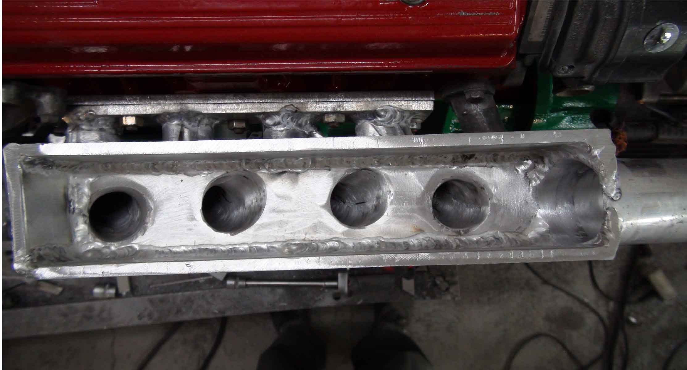

Сообщение kamilovich » 12 янв 2012, 06:24

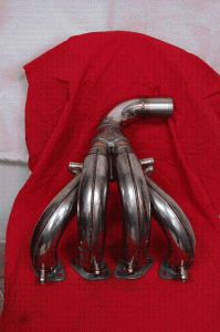

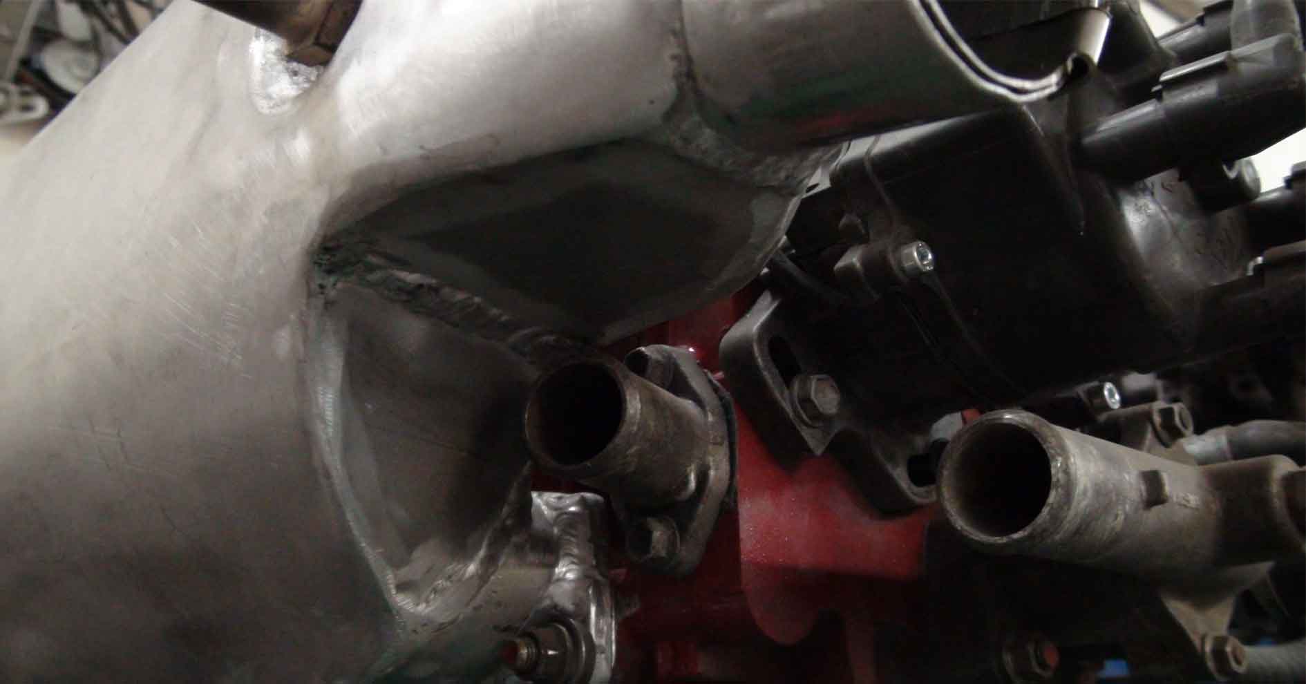

Мой вариант для 2108

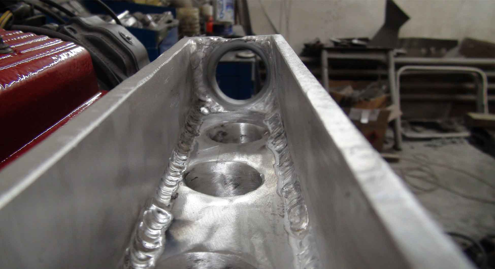

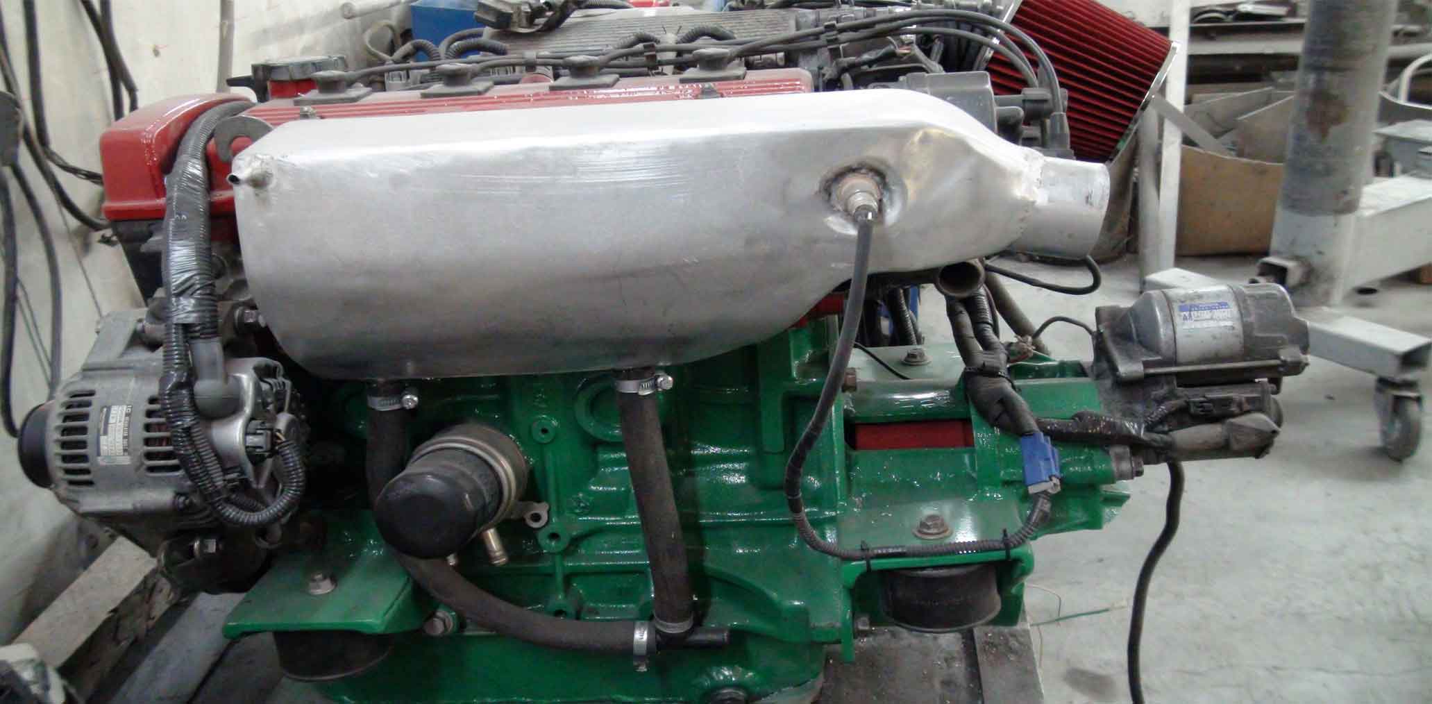

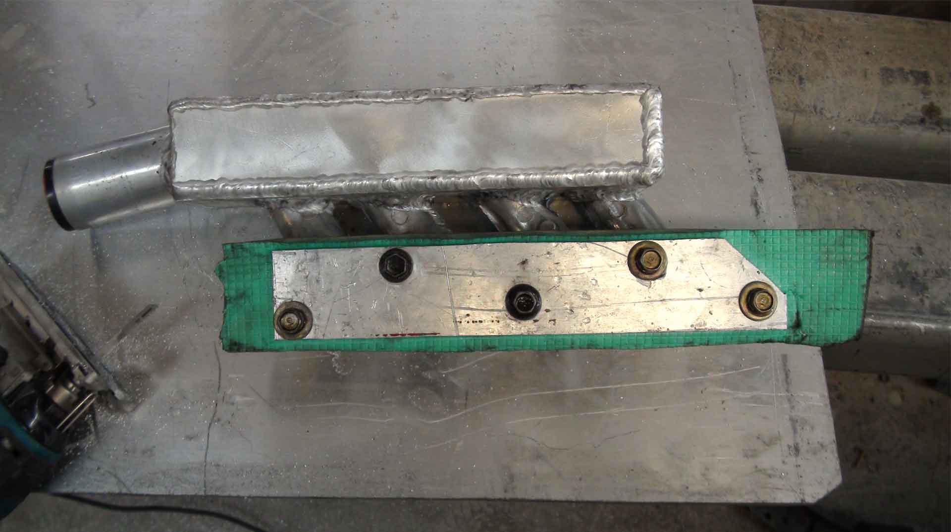

Сообщение Александр » 14 фев 2012, 18:26
Сообщение Александр » 14 фев 2012, 18:30
опрессовка выхлопа
