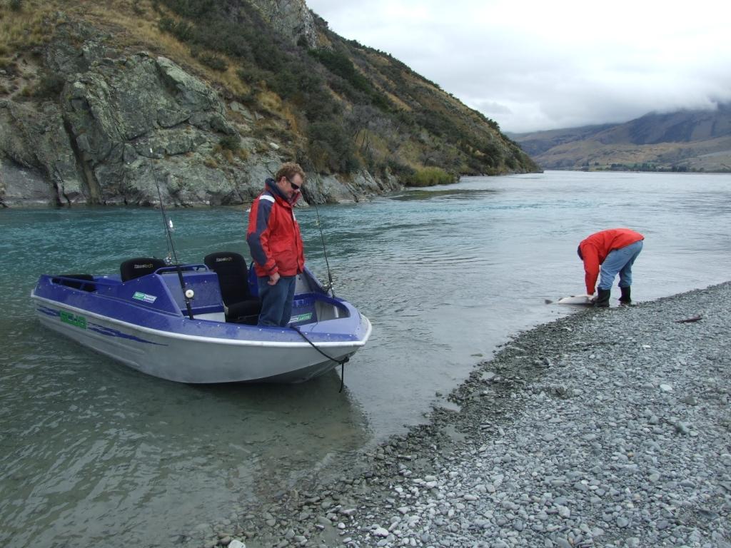

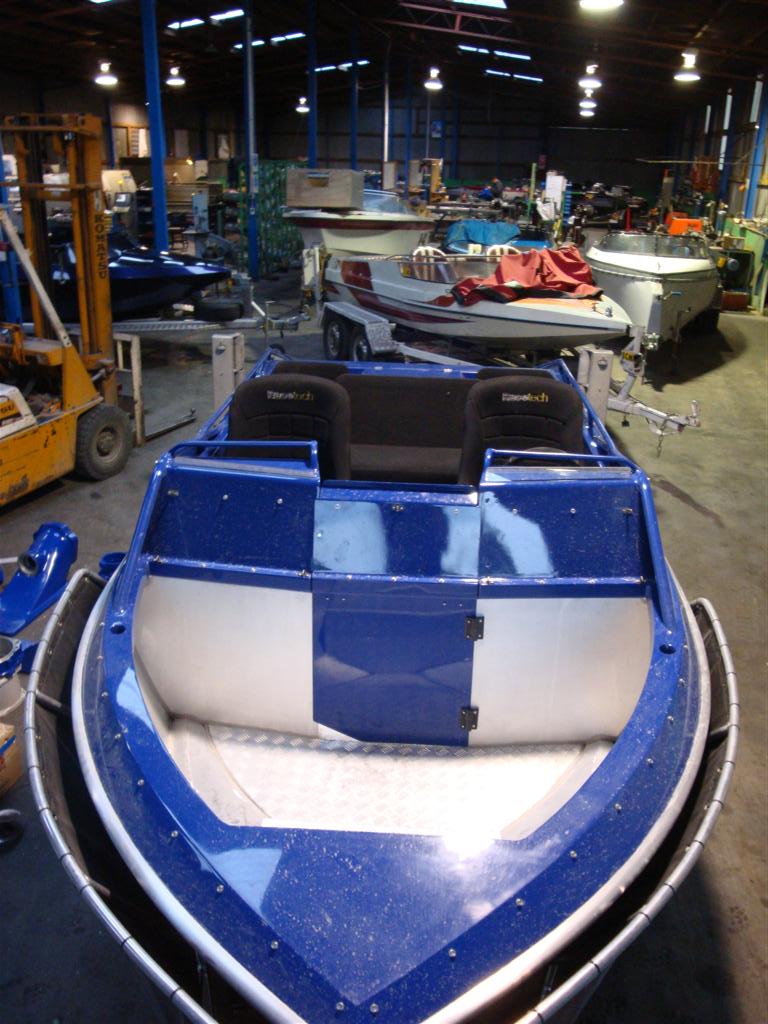

Сообщение BOLT » 20 апр 2011, 20:14
эх, блин, вот такую бы ,еще машинку, по лизензии начал выпускать....

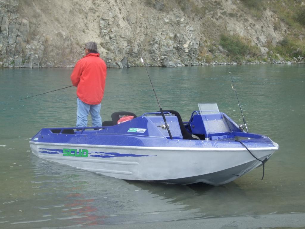

Сообщение BOLT » 20 апр 2011, 20:20
это же....практически "Крым".....
только с нормальноым автомотором 160лс и толщиной днищевой лыжи - по моему 8 мм.
Ацкая смесь ........гидроцикла с совколодкой.
