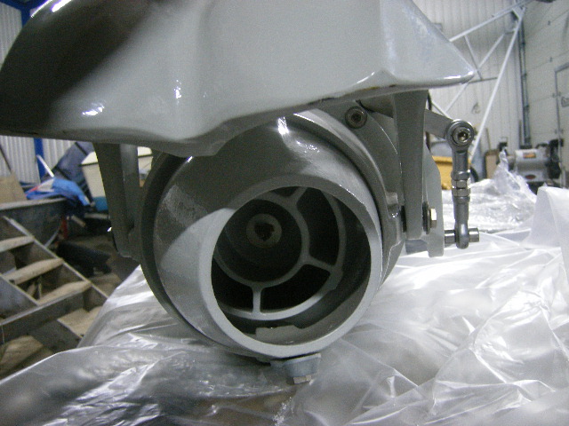

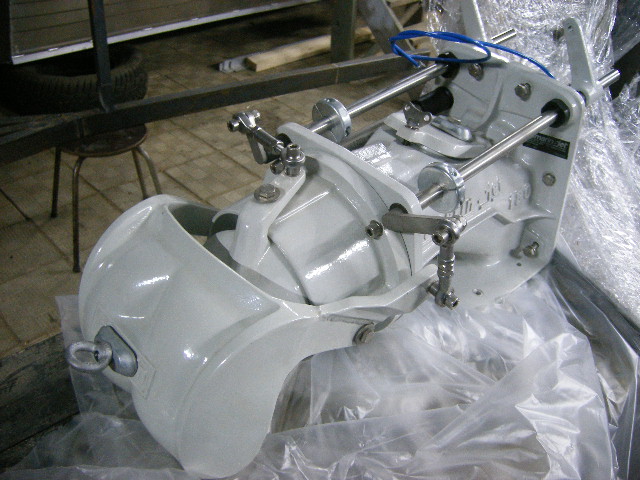

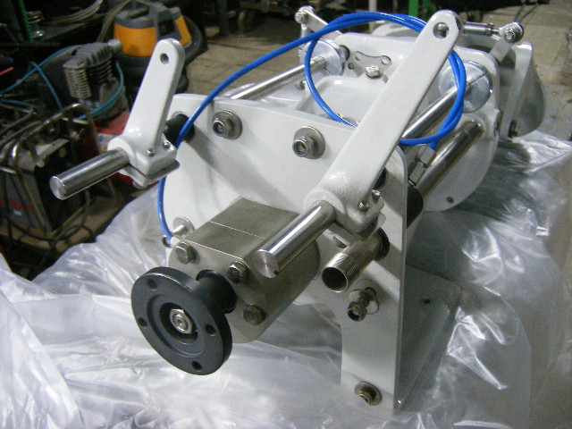

Вот принесли мне такой агрегат Аламарин-180.
В классе маломощных моторов (70-120) вроде и нет никого из серийных производителей водомётов, хотя в наших условиях вещь очень востребованная .
Интересно- послушать реальных пользователей ЭТОГО агрегата.
Мотор пока не выбран - или ВАЗ-21126 или Сузуки-Витара 2 литра (оба есть в наличии)
Корпус готов - это новый Вельбот-55 Джет.

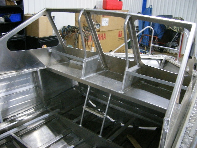

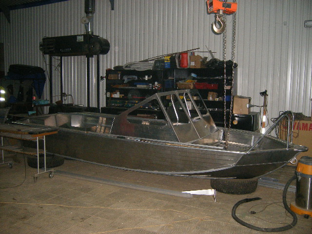

а вот и сам корпус Вельбот-55.
параллельно в постройке два корпуса Вельбот-55 - один будет с подвесным Ямаха-100Джет , второй с "аламарином".....
и за ними третий корпус с эксперементальным водомётом А.Крутова.
Если всё получится как планируется - будет уникальная возможность на одинаковом корпусе выяснить "кто есть ху"

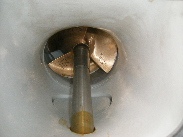

А фотки РК и СА Алмарина можете показать.

Есть и 180 с двумя типами импеллеров и 230.
В работе пробовал 230. Беда и того и другого в низких оборотах. 230 на старте кавитирует при 3900, хотя фины пишут о максимуме 4000-4500.
Что это значит? То что двигатель выдает лишь 180 л.с., а не 225. В результате вялый старт, который приходится выдерживать в ступеняатом стиле. Если лодка симльно нагружена, есть риск вообще не выйти в глисссер.
Вывод удачная конструкция для конца 70-х и, вероятно, с тех пор не совершенствовалась. Подходит дизелей с максимумом оборотов 3600-3800 типа Штайера. Гидродинамика на уровне, РРУ на 230 отличное.

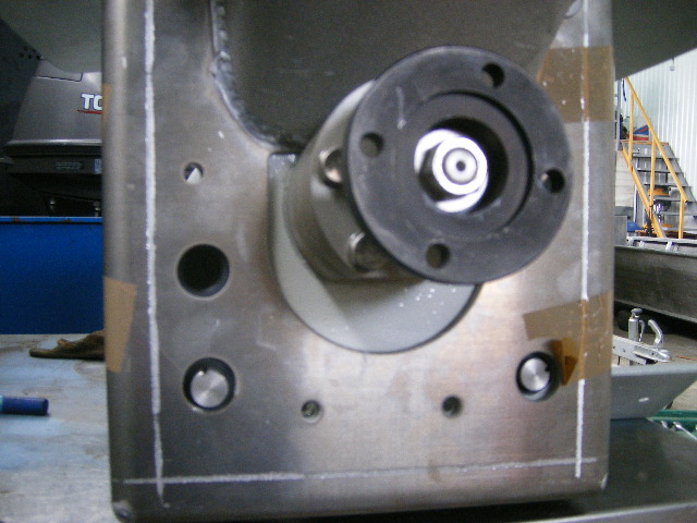

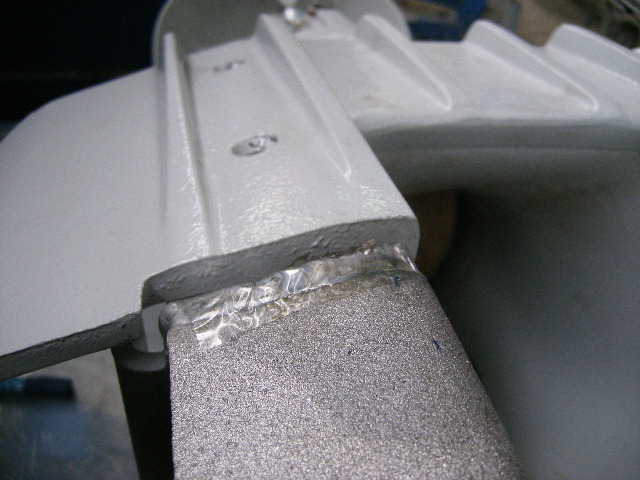

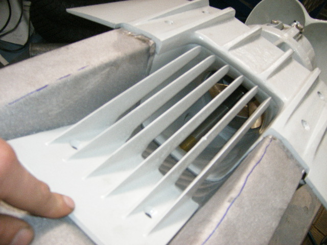

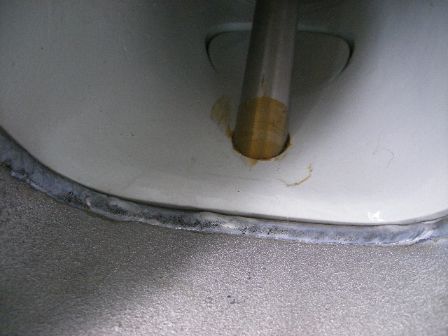

Пробная стыковка водомета с ввариваемой в катер проставкой - озадачила. Явно видна нестыковка кромок, несмотря на лазерный раскрой деталей
Re: "Тёмная лошадка"
Сообщение дядя Вася » 14 фев 2010, 20:38
:roll:

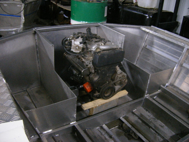

Мотор - будем ставить сузуки 2литра 140лс по массе не тяжелее ВАЗ2112
(их Сузуков, есть много - рядом со мной разборка именно этой модели, машины "бабские" - поэтому на разборку приходят с пробегами 5-15 т.км.Моторы - в запчасти НЕ востребованы - только поддон и кондей)
Конвертацией руководит SKR (Крутов.А) - на него вся надежда.он делает чертежи на нестандартные агрегаты(опробованы на его катере), а также сделает заново "мозги".
Катер - делается на собственные средства, без заказа. Будет выставлен на аукцион - после ходовых испытаний.
Из-за дорого водомёта, получается около 900 руб (с покарской и хорошим тентом).
