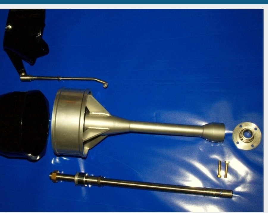

Доброго дня. Сейчас много водометов выпускается как в мире так и у нас. Импортные доступны единицам, поэтому о наших. Посмотрел все что выпускается у нас, в том числе копии Гамильтонов, аламарина и составил свой рейтинг водометов для стеклопластик ого катера (река-море)
1. Джет стар 200 - вал в трубе, не намотать траву, направляющие лопатки перед импеллером, упорный подшипник в ступице импеллера, нержавейка, короткий моторный.
2. Минусинск - нержавейка, короткий моторный
3. Аламарин - короткий моторный.
Интересно узнать какой ваш рейтинг топ 3 и почему?

Что молчим? Какие мнения по конструктиву? Решение используемое в джет стар было описано ещё в 80 годах в КиЯ и другой литературе. Считаю его лучшим решением для водометов. Возможно я не прав, но никто не высказывается. Мне не понятно почему его массово не используют. Почему не применяют в самодельных конструкциях, не выпускают в виде набора, допустим как на фото ниже. Остальное не сложно сделать и в домашних условиях, с учётом того что конуса на СА и рулёвку можно из нержавки купить готовые.
На мой взгляд он интересней многих известных брендов. Если я ошибаюсь, то выскажитесь.

Хорошая конструкция,не подводила,все быстросьемное доступное в условиях эксплуатации.

Расскажи. На какой лодке, водоизмещение, какой мотор, сколько идёт. Очень интересно.

шаг180,диаметр импеллера 164, дисковое 1.2 мотор от опель кадет 1.3 (58 л/с) 52км,ч лодка пластик 4100, плоскодонка времён СССР не серийная.

Спасибо. Жаль что не тот водомет. Хотелось услышать отзыв о джет стар 200.
