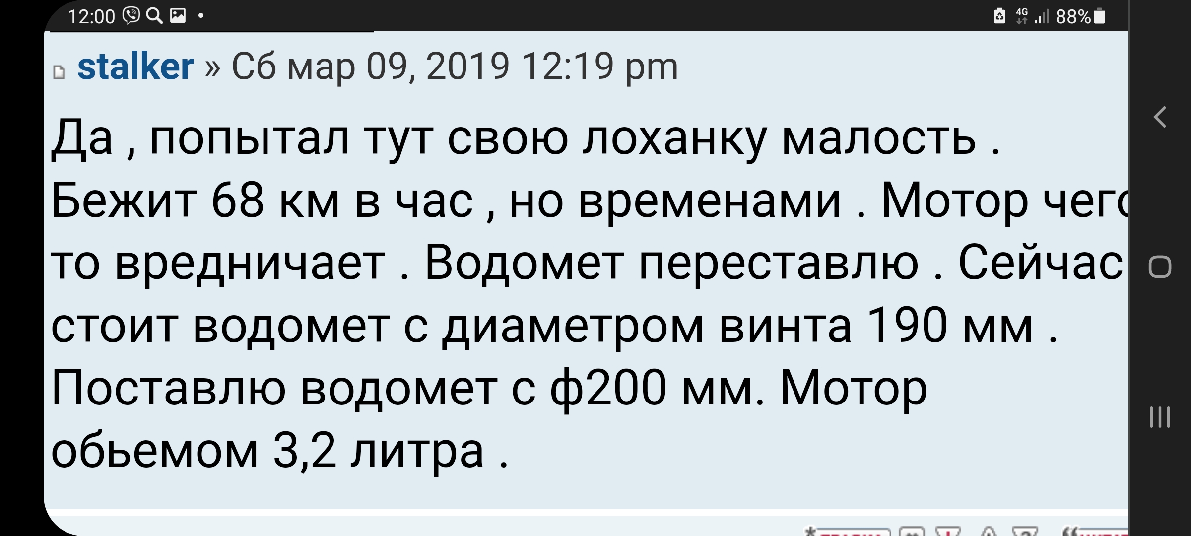

Вот ты же с этой скорости начинал, вспомни хорошенько свою историю доработок и изменений, которые изменили скорость с 68 до 80. Мотор вроде до сих пор в лодке?
stalker писал(а):Да , попытал тут свою лоханку малость . Бежит 68 км в час , но временами . Мотор чего то вредничает . Водомет переставлю . Сейчас стоит водомет с диаметром винта 190 мм . Поставлю водомет с ф200 мм. Мотор обьемом 3,2 литра .
