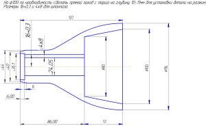

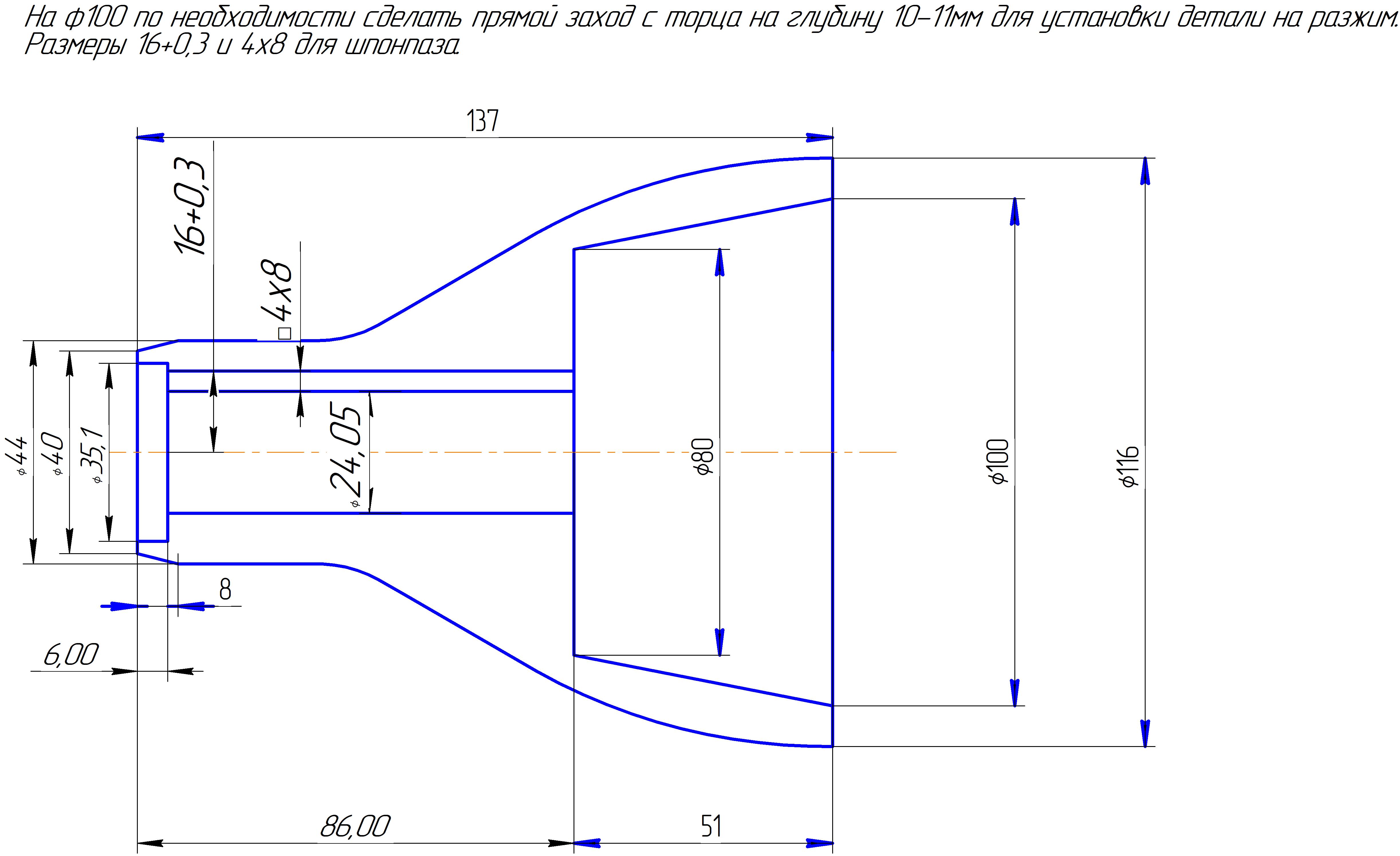

Техническое задание для производителей:
Оценка винтов должна производиться в одинаковых условиях, соответственно ни решетка, ни поджатие меняться не будет. Только импеллер. Решетку вообще можно убрать, дабы упростить процесс. Итак, водометный движитель ANP диаметром 190мм, ступица винта ф116мм, сопло поджатия ф 112, либо 114. Двигатель 3,2л Хонда с крутящим моментом 32кг с 2500 до 5500об, максимальные обороты ограничу 5500 - хватит за глаза, чтобы оставаться в рамках крутящего момента и реального расхода топлива.
Дополнительные моменты по размерам ступицы, диаметру по лопастям выложу позже.
