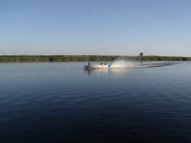

больных на голову с ружьями - действительно много.
это мои фотки, по дороге не речку.
Нарезное, однако есть у больных.

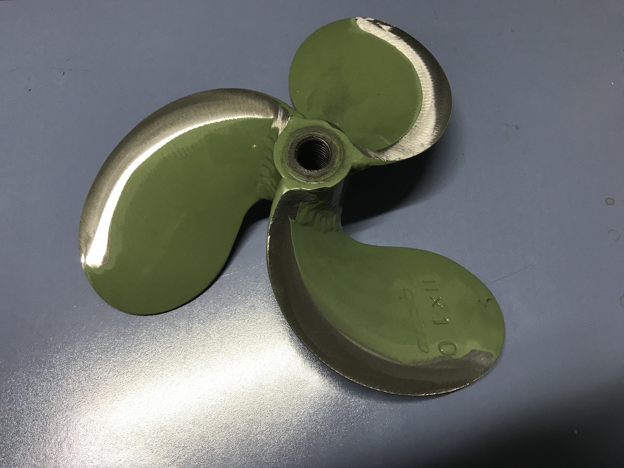

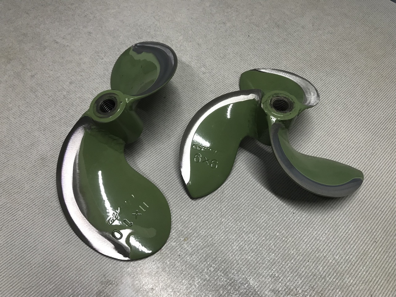

Появились первые положительные результаты больших винтов. После заточки кромки винта они стали работать как в погромном, так и в полупогружном режиме. Скорость перевалила за 40 км/час. Перед этим был провал при выходе на лис и скорость не превышала 34 км/час.
Но для достижения стабильного результате немного увеличил площадь лопасти и теперь затачиваю переднюю кромку лопасти до 2-2,5 мм, а потом выравниваю на гриндере поверхность.

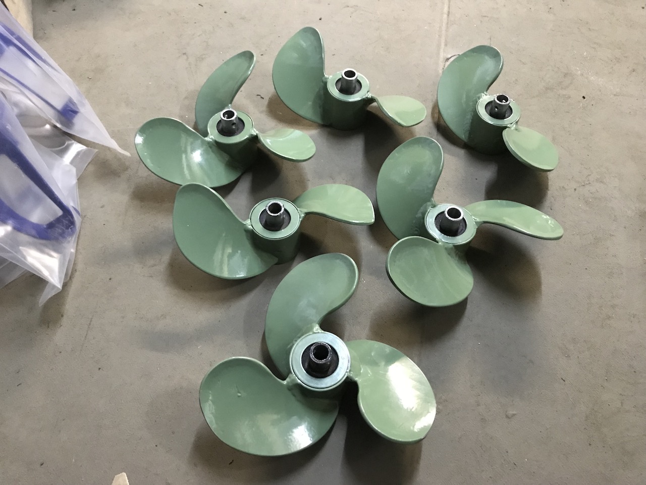

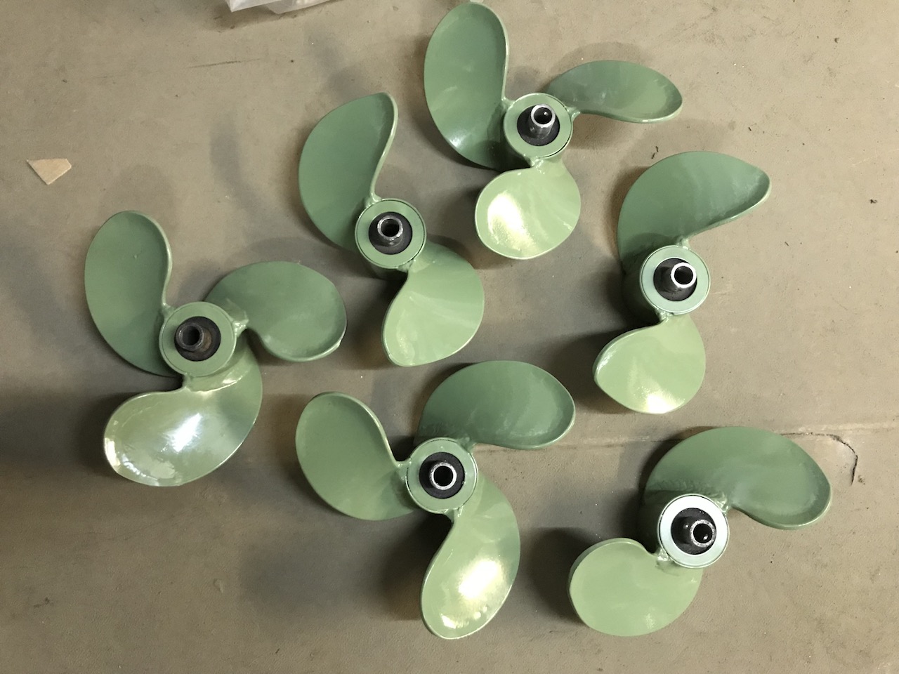

И под заказ для испытаний собрал шесть винтов с болотоходной лопастью на ветерковской ступице. Предполагается использовать на катамаране, при волне винты будут переходить из погромного в полупогружной режим. Что из этого получиться, думаю узнаем этим летом :)

Сообщение дядя Вася » 16 июн 2018, 22:21
а зачем "ветерковская" ступица?
Сообщений: 4922
Сообщение polk » 16 июн 2018, 22:30
дядя Вася писал(а):а зачем "ветерковская" ступица?
Не знаю... просто так настойчиво попросили. Вопрос даже не в стоимости, просто интерес заказчика и меня он заразил. Я сделал, так как могу это сделать.
