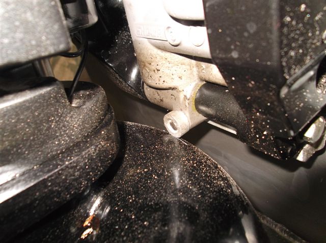

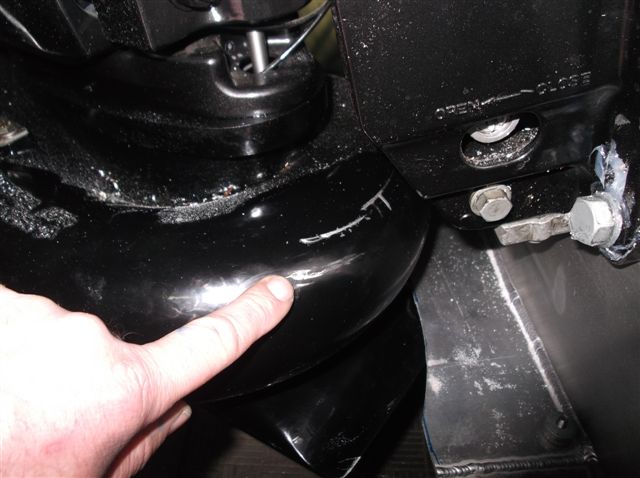

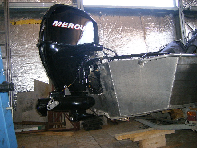

нарисовался вот такой косяк - мотор в нижнем положениее долбится улиткой о гидропдьемник.(надеюсь не надо обьяснять - что лодка в данном случае НЕ причём?)
Ждём что скажут специалисты по" улиточникам "
Не здесь, не в общалках - а те кто продел ЭТОТ канкретный матор, улитку прикрутили , а мотор на лодку ставить ОТКАЗАЛИСЬ, не знаю по какой причине , Владелец не говорит.
Сначала - не договорились , послал нас " нах."
Должен был приехать и забрать лодку...а вместо этого..привёз предоплату на монтаж мотора, монтаж пульта в нестандартном варианте (по центру, с кучей разных переделок и "хотелок").

Сообщение дядя Вася » 29 фев 2012, 07:03
головняк продолжается.
при правом повороте - если задать ограничение поджатия "тримом", в этом моторе есть такая опция, зазор между улиткой и струбциной минимальный, НО "поджать" мотор без переделок транца невозможно.
Транец имеет стандартный наклон и высоту .
Чего будет на ходу - непонятно.(в смысле подсоса воздуха.)
На других моторах (тохас, мерк) такого головняка не было - там и по высоте был зазор (высота примерно 520-530 мм).
В иструкции на улитку - есть картинки "крылышек", для борьбы с подсосами - только никто их не продаёт.
Или я не в теме? Подскажите адреса, телефоны. Владелец мотора - любит всё фирменное, поэтому- "колхозить" не буду из принципиальных соображений (хотя и делал их из обрезком много раз)

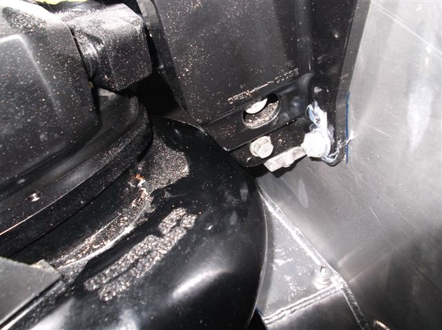

Сообщение дядя Вася » 29 фев 2012, 07:06
"ловля блох" с зазорами

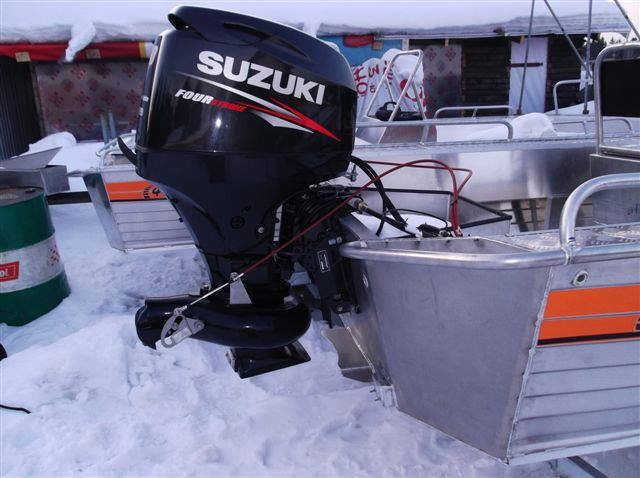

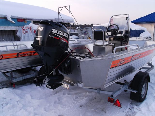

Сообщение дядя Вася » 01 мар 2012, 19:40
вот нашел в своих архивах - у этого мотора улитка уходит под струбцину, поэтому мотор и поджимался без проблем.
Сообщений: 4930
Сообщение дядя Вася » 02 мар 2012, 07:22
копаюсь в своих архивах....интересная ....." тенденция однако" как говорят чукчи ;)

Сообщение дядя Вася » 19 мар 2012, 20:41
всё таки - без переделки транца будет "долбить..."
Ну и на ходу - 45км час пустой, 35км груженый -чуда не произошло :cry:
вывод.
Стоимость мотора на скорость не влияет :!:

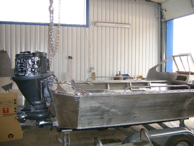

Сообщение дядя Вася » 19 мар 2012, 20:45
последний собранный мной улиточник.

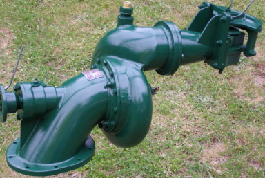

Сообщение Александр » 23 мар 2012, 20:58
BOLT писал(а):Это "улитка" для..."конченных изврашенцев" :D :D :D
Не глумись :lol: это прородитель всех современных водомётов :D :D :D
Сообщение Сергей Ша » 23 мар 2012, 22:32
Второго вала не хватает - был бы ДВУХступенчатый :D
