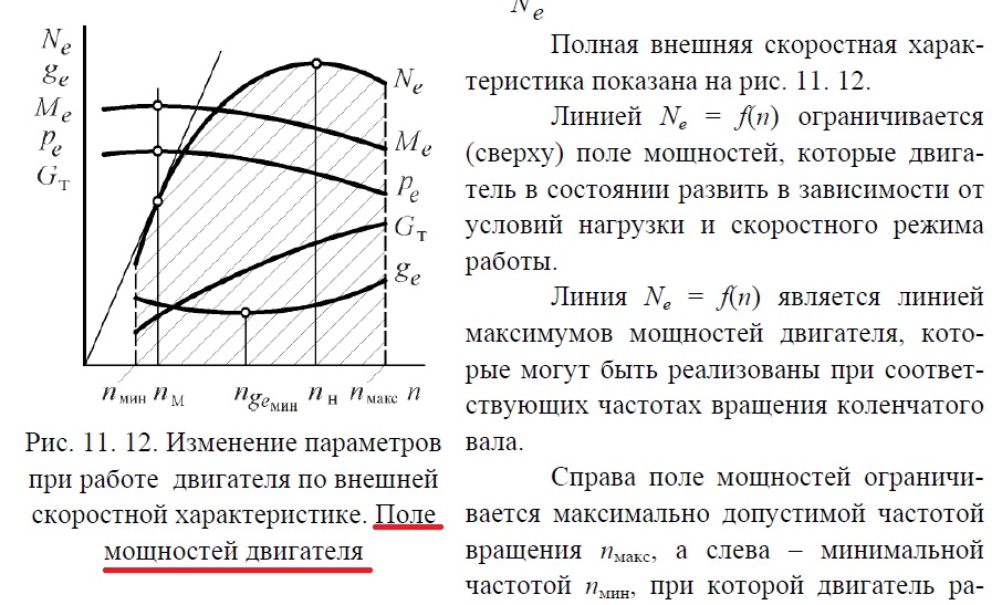

stalker писал(а):
viktorr писал(а):Вот, вот :)
Сразу скажу суть:
Катерок движется "4500" (чего-то ни было) в двух , совершенно Отличных друг от друга случаях: 1. Когда он нагружен -по нормоГРАФИКУ(из инструкции), то есть- едет в долевом Режиме -пусть будет - по Сталкеру.
И катерок движется "4500"(чего-нибудь) на полном акселераторе -другой вариант.
Здесь, кто ,хоть, трохи разбирается в моторах , согласится, что катерок движется НА ДВУХ РАЗНЫХ МОТОРАХ(по характеристикам), хоть Мотор - и одной марки.
Как бы да . Разные моторы . Нагрузка меняется в широких пределах . ..с горки ...под горрку ... скорост
3 0÷300 км в час . Для этого коробка .
На катерах тоже есть коробки автомат . Правда две скорости , при движении вперед.ча
Спасибо, люди добрые, что просветили. А то я, по серости умишка своего, всегда считал, что это единое поле мощностей мотора, включая всё бесконечное множество частичных режимов (вся заштрихованная область на картинке, если чё). И пользователь может выбрать любую точку в этом поле, по одному ему (пользователю) ведомым критериям. А мотор в пределах этой поляны все стерпит. Правда, в некоторых местах - не очень долго....
А если кроме шуток, то выбор рабочей точки - нормальная тема для обсуждения

Тема нормальная, ее как раз нужно покурить Сталкеру и всем, кто считает, что нужно снимать максимальное количество лошадей с мотора в катере и 5500 оборотов это нормальные обороты или что он этим хотел сказать, так и не услышал. Важно услышать его ответ на его вопрос про 5500. Пока молчит.
