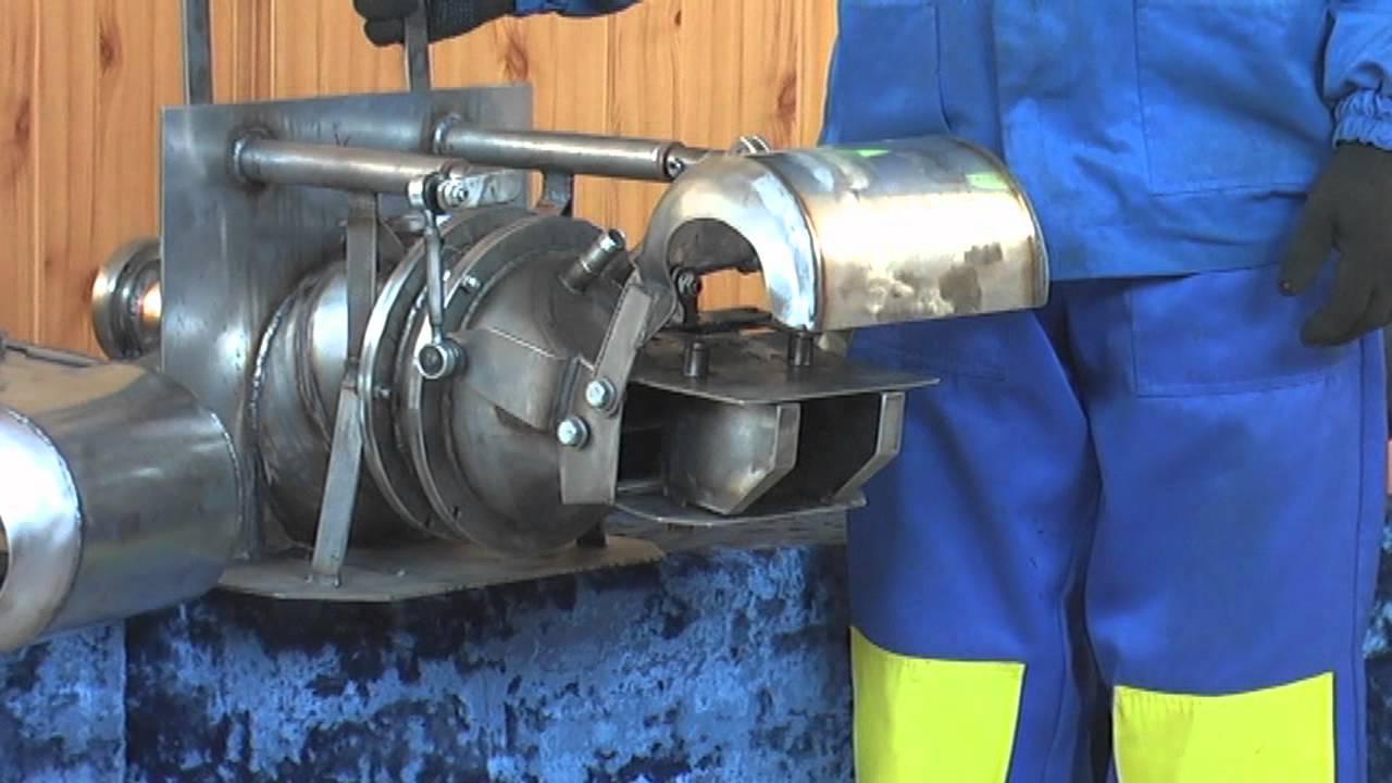

Сообщение daniil 77 » 15 дек 2018, 14:37
Всем привет! Интересен ещё такой вопрос! Какое сопло лучше, круглое или прямоугольное ? И какое расстояние оптимально между спямлялкой и импеллером? Диаметр импеллера 205.

Re: Водомёт на катер Ритм....
Сообщение ANP » 15 дек 2018, 14:45
Сталкер сделает как надо, не волнуйся!
На фото абсолютно разные спрямляющие. Было бы прямоугольное лучше - были бы у пожарных брандсбойты и у самолетов-истребителей такое. Пока круглое лучше.
