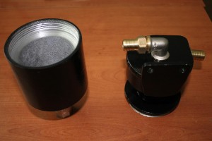

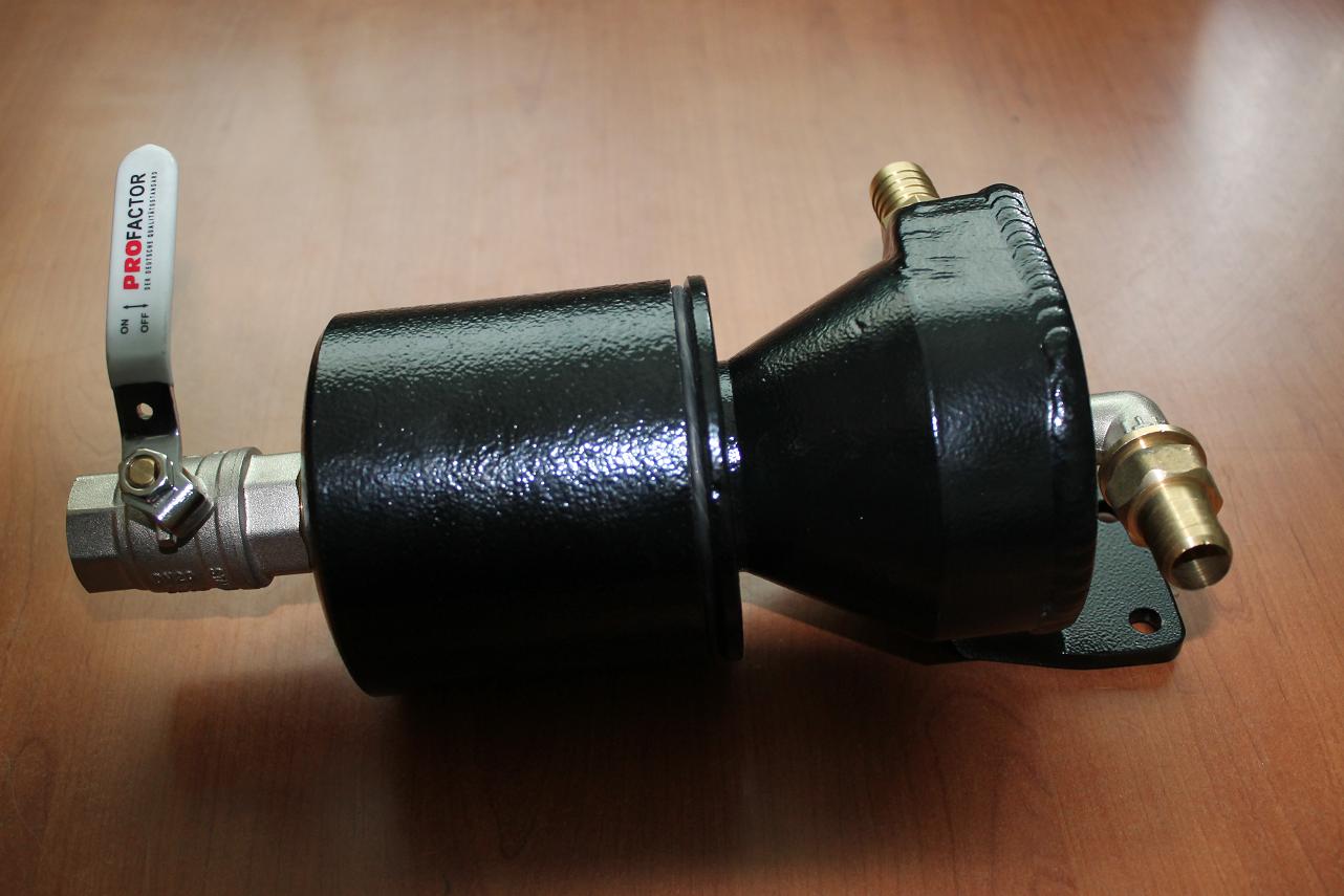

Сообщение Fuso » 12 янв 2013, 11:21
Вот нашего производства аналог мериканского

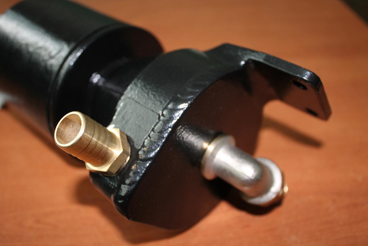

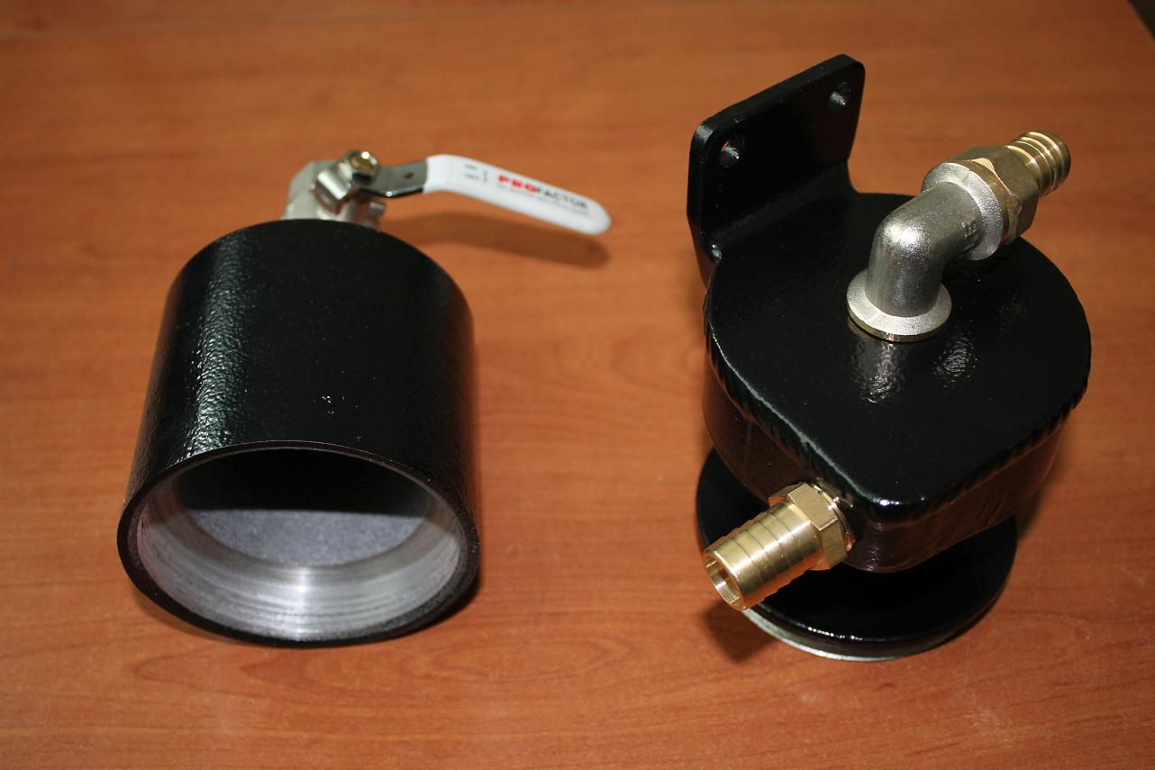

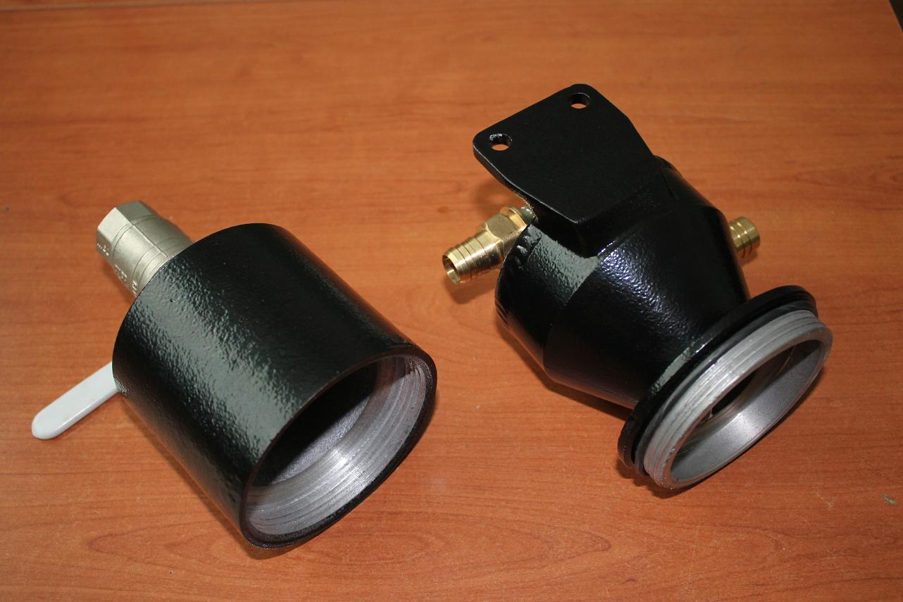

Re: Пескоотделитель
Сообщение Fuso » 12 янв 2013, 11:24
Накидаю фоток для ознакомления

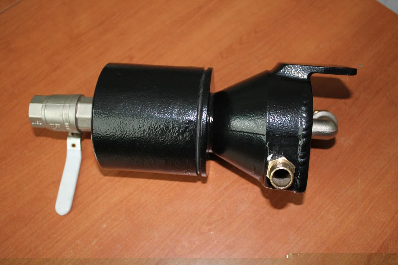

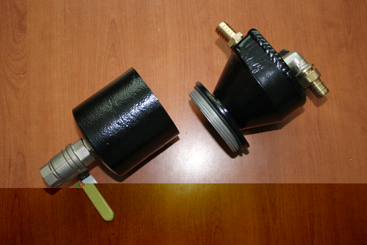

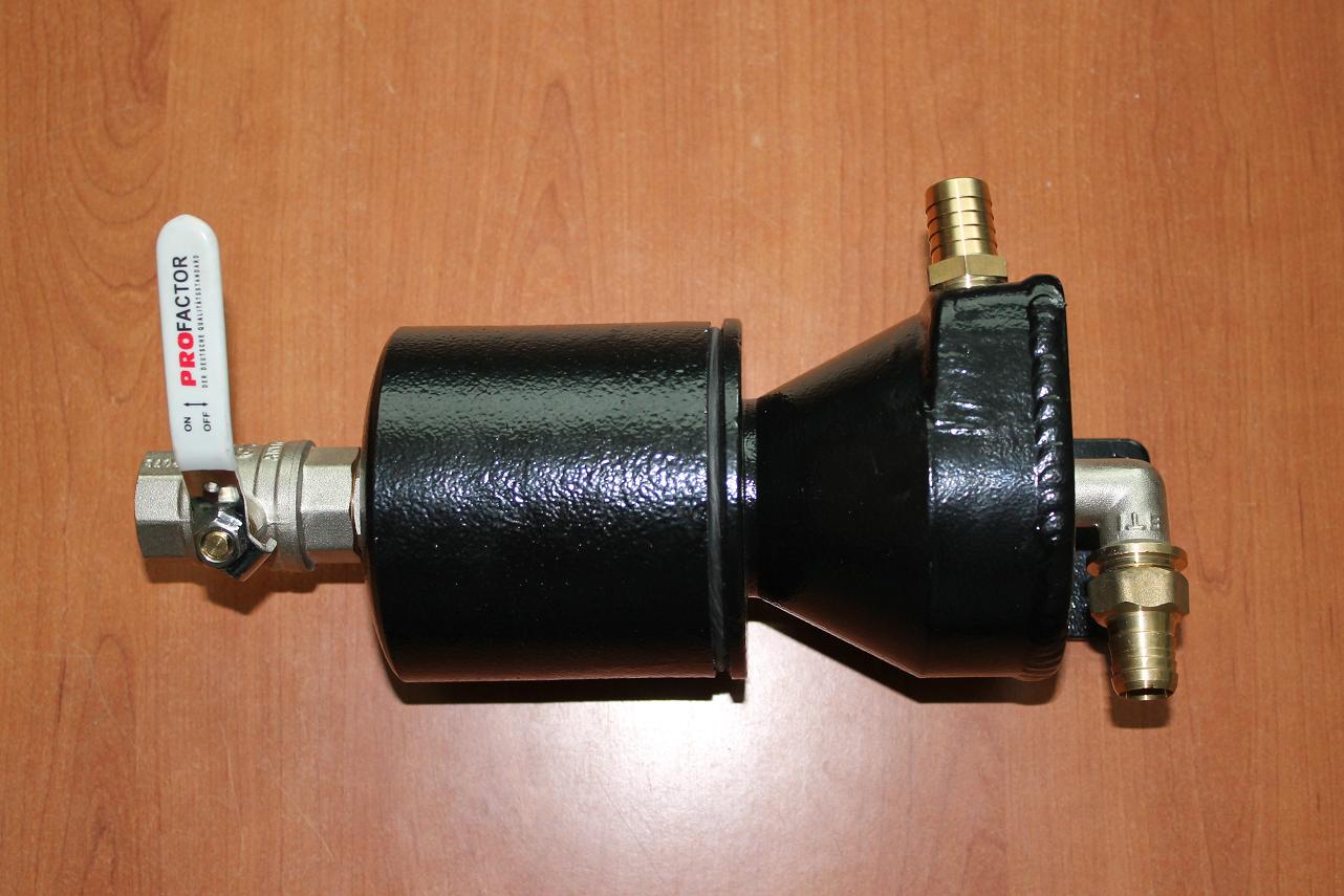

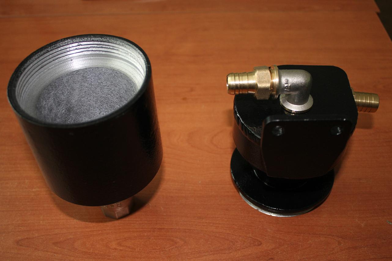

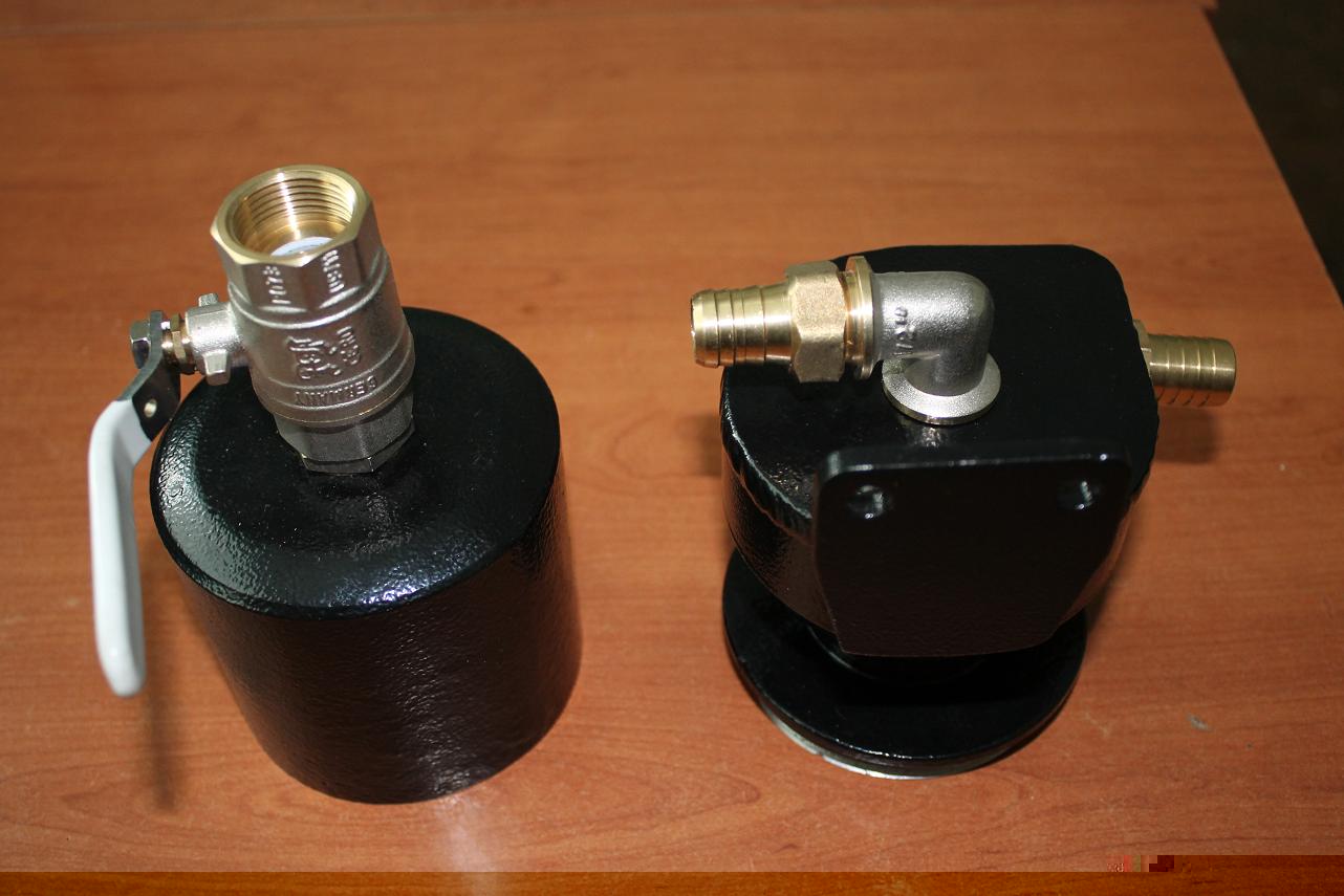

Re: Пескоотделитель
Сообщение Fuso » 12 янв 2013, 11:26
еще

Сообщение BOLT » 12 янв 2013, 15:14
Внешне - очень прилично.
Не стыдно и Биллу предложить... :D
По аналогии с топливным отстойником (сепаратором) - практичнее когда прозрачный ....или нет? Может есть какой-то "топсикрет"?
На америкосе - там не стекло там поликарбонат....если уж будет вопрос про надёжность....

Сообщение Fuso » 13 янв 2013, 05:09
S_Boroda писал(а):Удовлетворенный Остап, хлопая шнурками по ковру, медленно пошел назад. Когда его массивная фигура отдалилась достаточно далеко, отец Федор быстро высунул голову за дверь и с долго сдерживаемым негодованием пискнул:
— Сам ты дурак!
— Что? — крикнул Остап, бросаясь обратно, но дверь была уже заперта, и только щелкнул замок. Остап наклонился к замочной скважине, приставил ко рту ладонь трубой и внятно сказал:
— Почем опиум для народа?[с]
С учетом единичного производства я думаю баксов 200 -250 толком не общитывали . Прозрачным делать не стали по причине жуткого дефицита и дороговизны прозрачных труб да и с учетом того что отливка делается полностью в одних стенах ничего стороннего кроме сантехники приобретать не нужно . Эксплуатация прошлого сезона показало что его прозрачность нах не нужно переодически открываешь нижний кран для сброса песка да камушков. Эффективность данного "фильтра" проверена на кодьяке а он особый засранец из семейства разных турбин так как подача забортной воды находится в зоне винта и центробежная сила делает свое дело запихивая в подачу все что пролетает через турбину в комсомольцах как правило забор воды делают из спрямляющего а там все пролетает мимо не успевая попасть в подачу .

Re: Пескоотделитель
Сообщение Imperza » 13 янв 2013, 11:22
Цена адекватная КМК. Молодцы мужыки!
