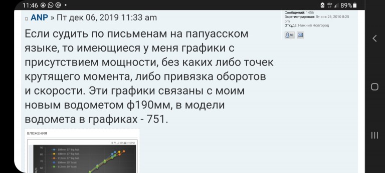

ANP писал(а):Если судить по письменам на папуасском языке, то имеющиеся у меня графики с присутствием мощности, без каких либо точек крутящего момента, либо привязка оборотов и скорости. Эти графики связаны с моим новым водометом ф190мм, в модели водомета в графиках - 751.

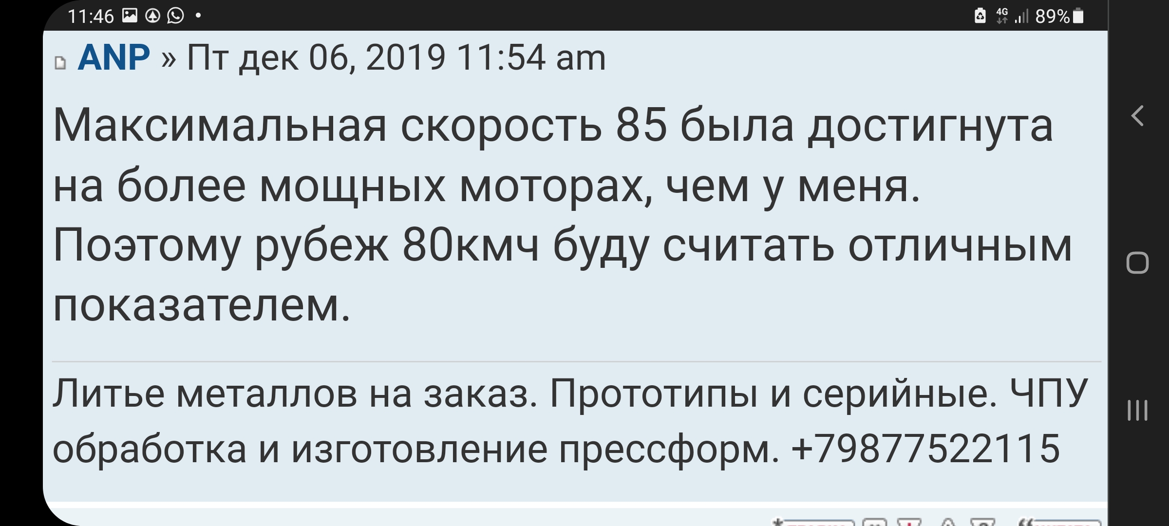

ANP писал(а):Максимальная скорость 85 была достигнута на более мощных моторах, чем у меня. Поэтому рубеж 80кмч буду считать отличным показателем.
