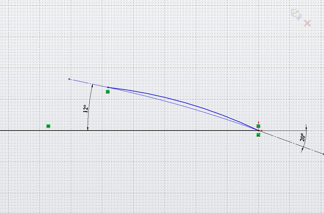

Сообщение dima.olenyuk » 01 фев 2012, 06:32
[quote="f_Krueger"]Дима, при помощи всех этих углов, и не зная, кокой тебе нужен номинальный шаг, ты ни когда в жизни не сделаешь нормального винта. Только шаг винта определяет пропульсивные качества винта . И задав углы на входе и выходе, шаг, сам собой никогда не получится. Это бред сивой кобылы. А подбор углов и формы винтовой линии, это уже относится больше к тюннингу. На винтах к гидроциклам, или на упаковке, кроме обозначения углов , которые сбивают с толку таких как мы дилетантов, есть ещё маркировка по которой определяется, к каким именно моделям гидроциклов этот винт подходит.
Привет!
А кто Вам говорил что эти углы определяют шаг импеллера, он как всегда рассчитывается, а углы определяют погибь лопасти импеллера и форма этой погиби и определяет как будет вести себя импеллер( скоростной или тяговитый или что, то среднее). То-есть отложили угол шага на (шаговом угольнике),а затем задали с помощью этих углов 12/20 погибь.
С уважением Дмитрий.

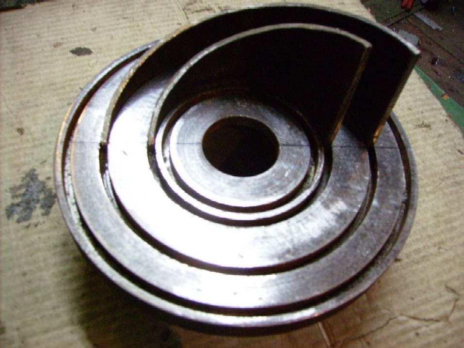

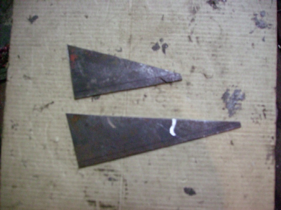

Сообщение f_Krueger » 01 фев 2012, 13:46
я это и пытаюсь оспорить
И так, что мы имеем. Чем дальше, тем больше версий. Судя по комментам у каждого из нас своё мнение, осталось выяснить какая версия правильная.
Если мы рассмотрим рисунок Димы Олейника, там всё понятно. Но есть одно но. При изготовлении горки нам требуется не один угольник а два или даже больше в зависимости от диаметра винта.. Один у края, и другие ближе к корню. И все эти угольники будут совершенно разными, как по длине окружности, так и по входящим и выходящим углам. Это касается и версии предложенной Болото.
Как не крути , но при одном и том же шаге, на внешнем угольнике, угол будет меньше чем на внутреннем.
Ещё один момент, Билл , Жене Фусо давал параметры на винт от скота, тоже не в углах а в шаге в дюймах. Для украинского водомёта ребята тоже делают исходя из шага , но заметим, что все эти винты с прогрессией
вот на примере этой горки с постоянным шагом, невооружённым взглядом видно, что углы и длина отличаются
f_Krueger

Сообщение dima.olenyuk » 01 фев 2012, 15:42
Привет!
Для начала у меня фамилия Оленюк, а углы и так будут разные в зависимости от радиуса, так как определены шагом исходя из формулы. И это очевидно и на Ваших фотографиях, рисунок этот Александра Борисовича.
С Уважением Дмитрий

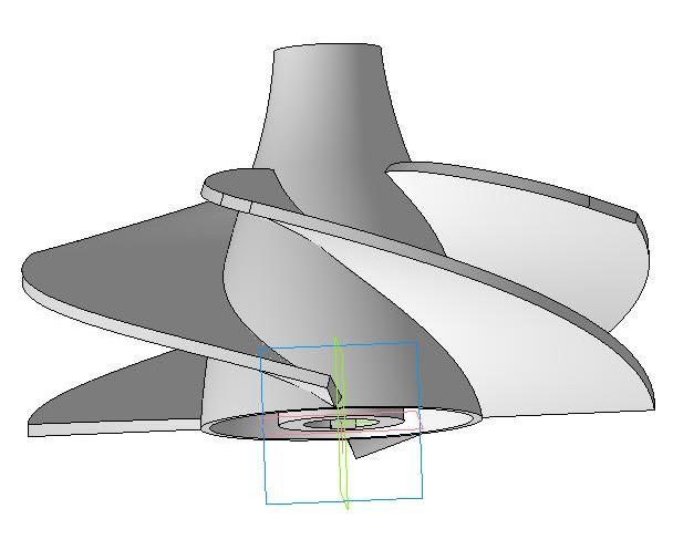

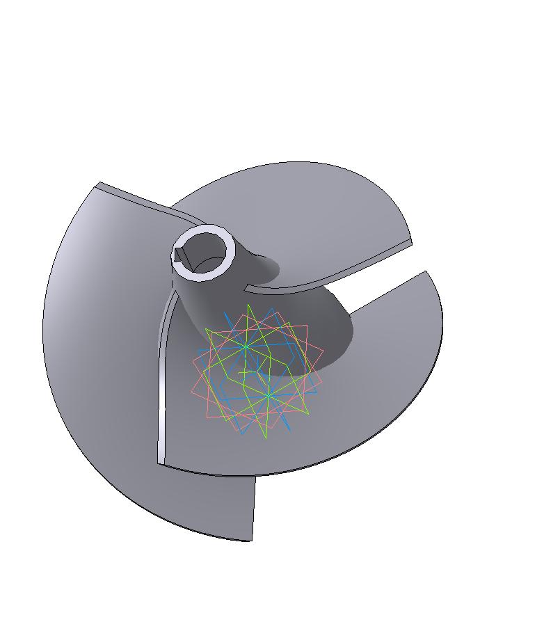

Сообщение Ajak » 01 фев 2012, 17:05
Народ ! Что скажите о этих моделях ?
Если надо могу лопасти или ступицы показать отдельно , либо в проекции или диметрии ..
