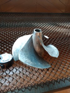

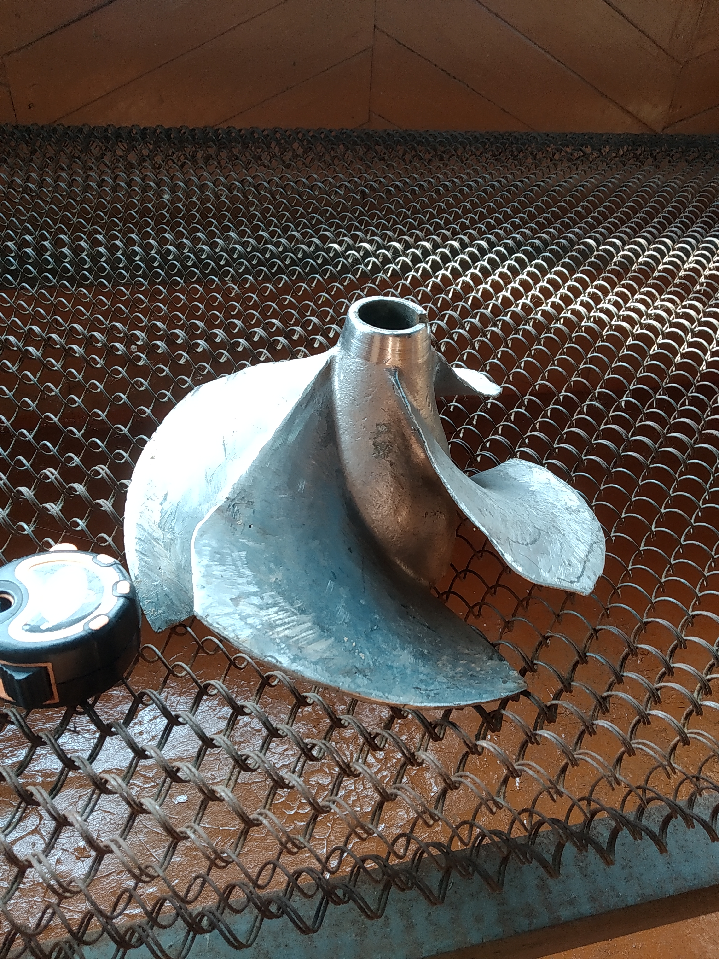

ANP писал(а):Мерить надо от того места, где входящая кромка сходится с местом обработки резцом токарного станка по основному диаметру импеллера, все, что в меньшем диаметре можно не считать имхо. Хотя все, что меньше "компрессионного" участка тоже имеет шаг, но не влияющий на основной. Поэтому Сталкер и выразился так - бесполезные завитушки.
Шаг у нового двухлопастного по этой теории замера около 160, если правильно разглядел линейку.
Катер наверно Восток с каким то маленьким мотором, для которого шаг 185 оказался большим.
Дима RB расскажи что да как происходит, какой водомет, диаметр импеллера, диаметр на срезе сопла, какие обороты и что за мотор?
Амур м, водомет самодел 220мм,двс rb20det (момент около260кг на оборотах около3500, с импеллером во вложении скорость около55кмч при оборотах 4100, двигателю тяжело. Поэтому я нарастил 6ти лопастной кнааповский до 220 и получил почти ту же скорость,но на оборотах 4500-4700 и двигателю легко,газ не полный даже. но импеллер этот при чуть резком газе кавитирует. Вот и слепил последний импеллер изходя из этого

Сообщение Дима RB » 21 май 2020, 03:04
сегодня должен быть обточен импеллер 2лопастной. дня через 1-2,после баласировки испытаю и отпишусь. . если шаг у него около 150-160(по минусинской схеме измерения) ,то должно быть 4500об 60кмч без срывов да же при средней нагрузке,а главное то,что благодаря этому я смогу заказать у минусинцев импеллер с ИЗВЕСТНЫМ! ШАГОМ.
