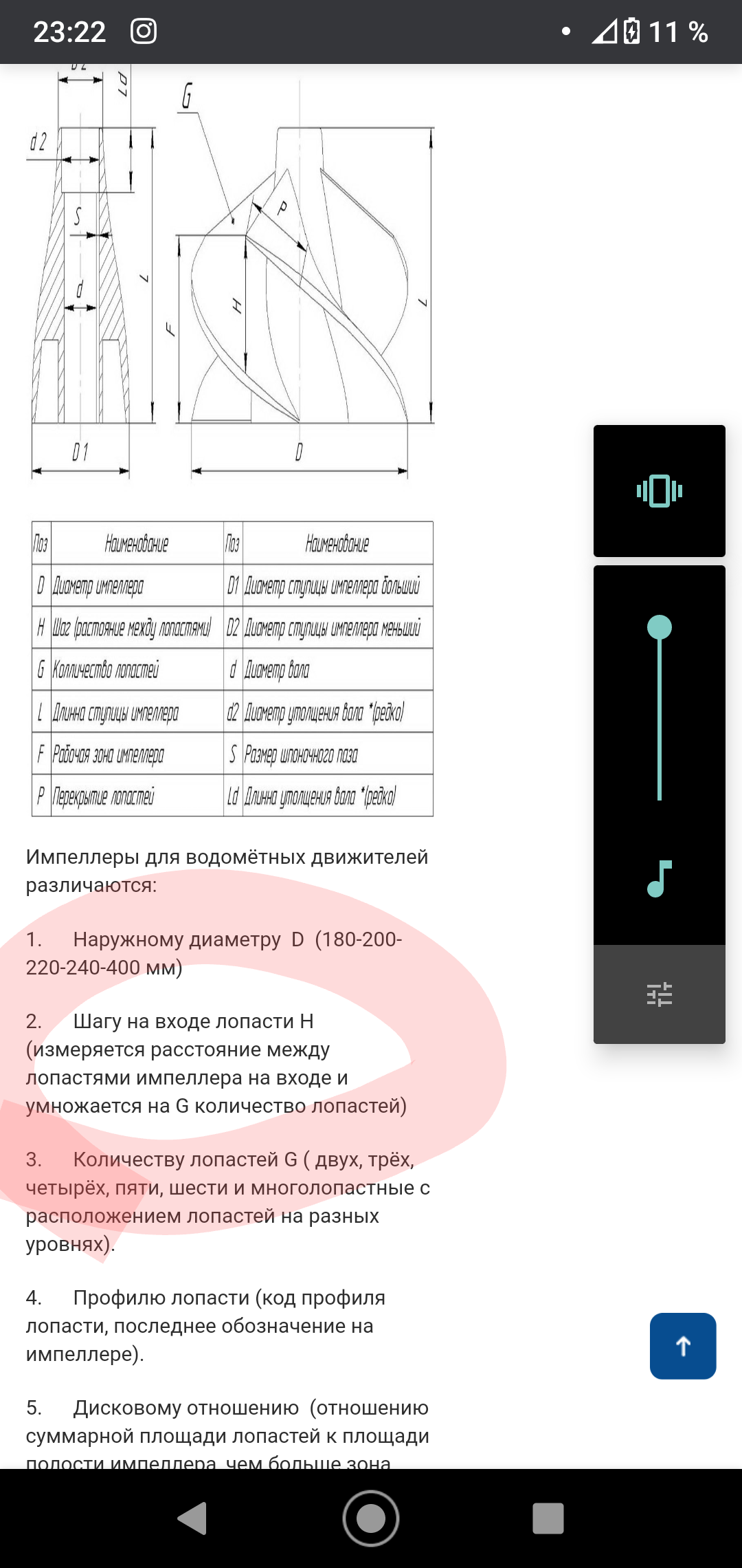

Сообщение Дима RB » 19 май 2020, 16:27
я просто хочу знать шаг импеллера ,
но технологии измерения разные.
Вот большинство из вас говорят 184мм,а по схеме на сайте Минусинцев выходит 150-160мм и сильно зависит от количества лопастей,-разница большая.
с сайта минусинцев,где черным по белому написано,что шаг равен Н*G

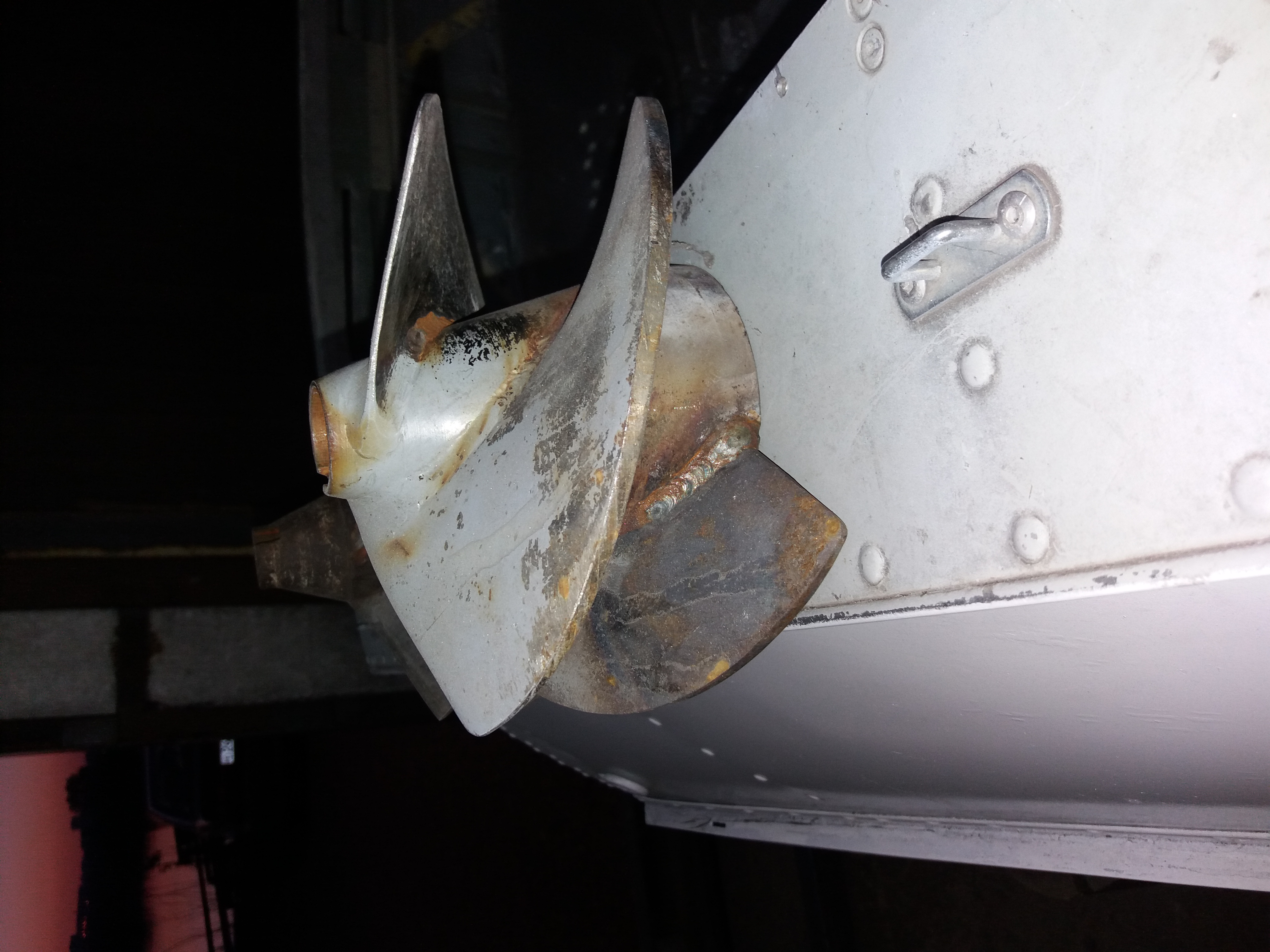

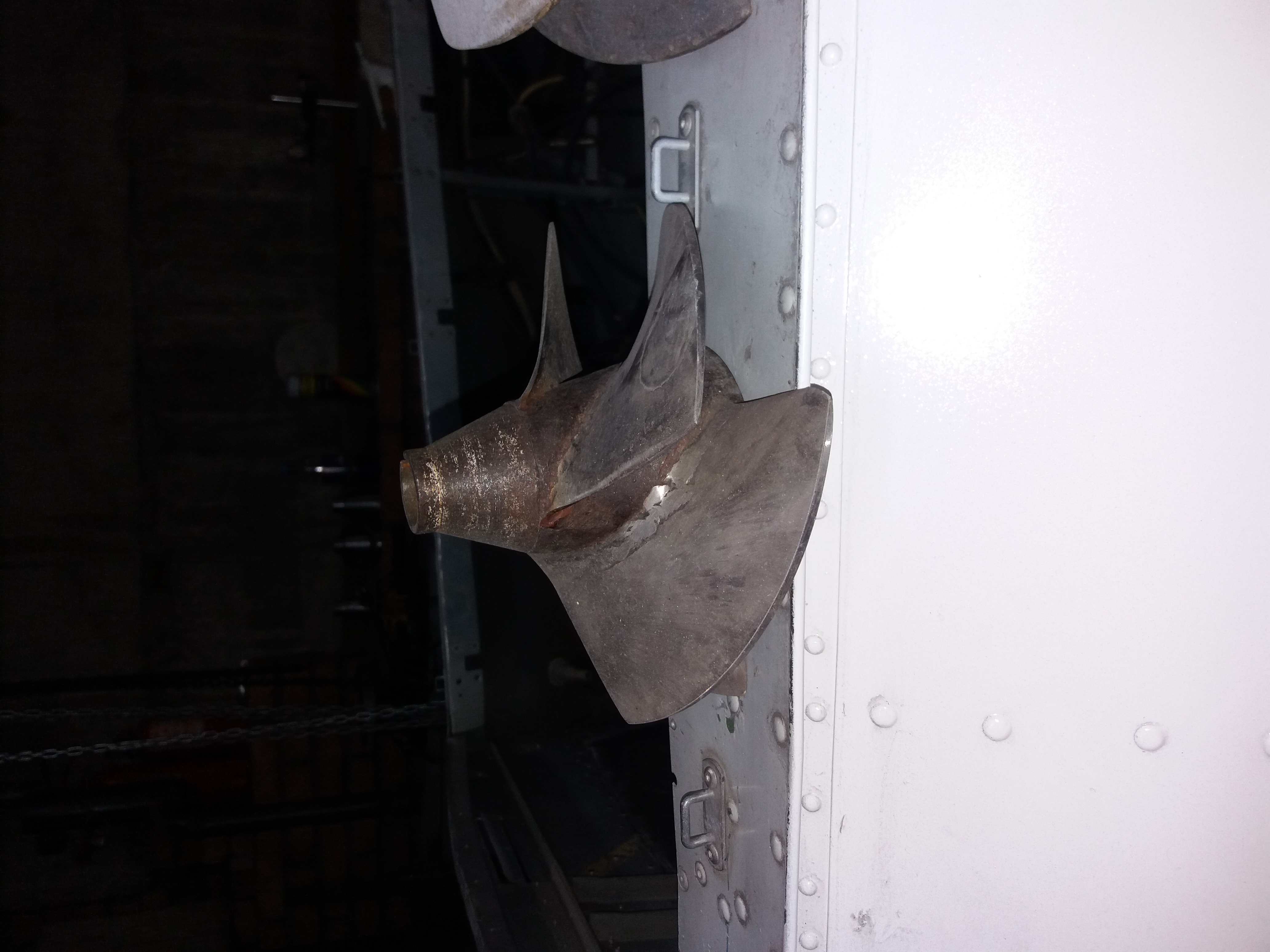

Сообщение stalker » 19 май 2020, 19:33
Винт первый мой под мотор 4 vz .
Вез катер с тремя человеками 64 км в час.
Народу посадишь поболее , начинал пробуксовывать .
В конечном итоге гоняли вот на таком . И скорость та же , и груз везет.

Сообщение viktorr » 19 май 2020, 20:36
Дима RB писал(а):я просто хочу знать шаг импеллера ,
Дима РБ, "Технология" измерения разная, только в том смысле- каким боком поставил "линейку"))) :D
Сам лично пойми , только определение -Шага винта. Его сути. Если правильно поймёшь - то , всё остальное - по колено!
Шаг винта(википедия) - это расстояние, пройденное поступательно винтом, ввинчивающимся в твёрдую среду, за один полный оборот (360°).
И начинай изучать винт и его шаг - с Винта с цилиндрической ступицей . И лопастью- с винтовой поверхностью.
Но, прежде- что-то надо изучить. Сегодня не успею может быть. Но, завтра - подберу материал по ссылкам с сайта Барина.
Там ЕСТЬ материал и достаточно много, но, местные -не используют его :)
То есть - минусинцы правы в СВОЁМ тексте(он правильный), но, ТЫ ТРАКТУЕШЬ его(текст) -так, как им и во СНЕ -не приснится!))) :D
