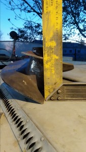

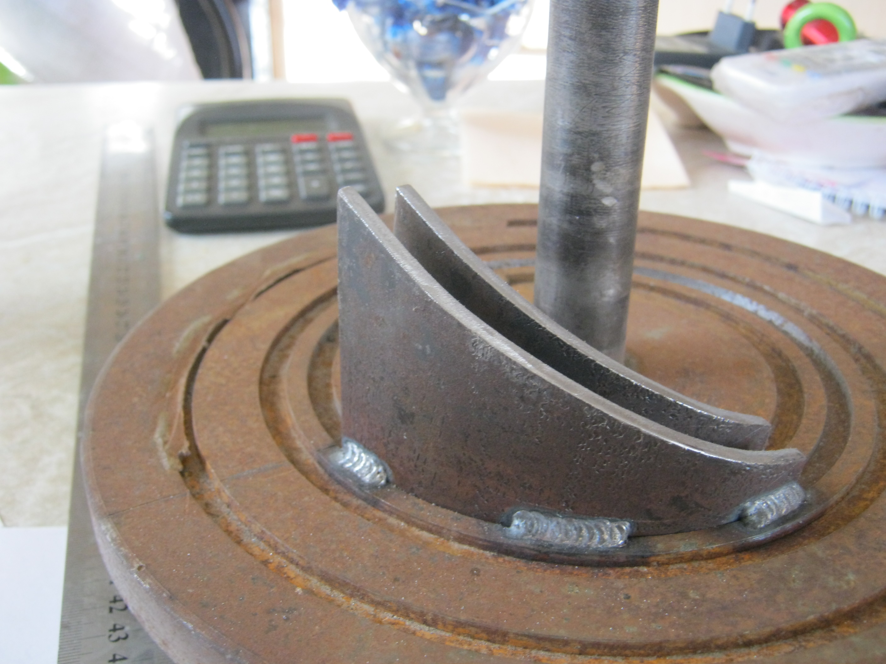

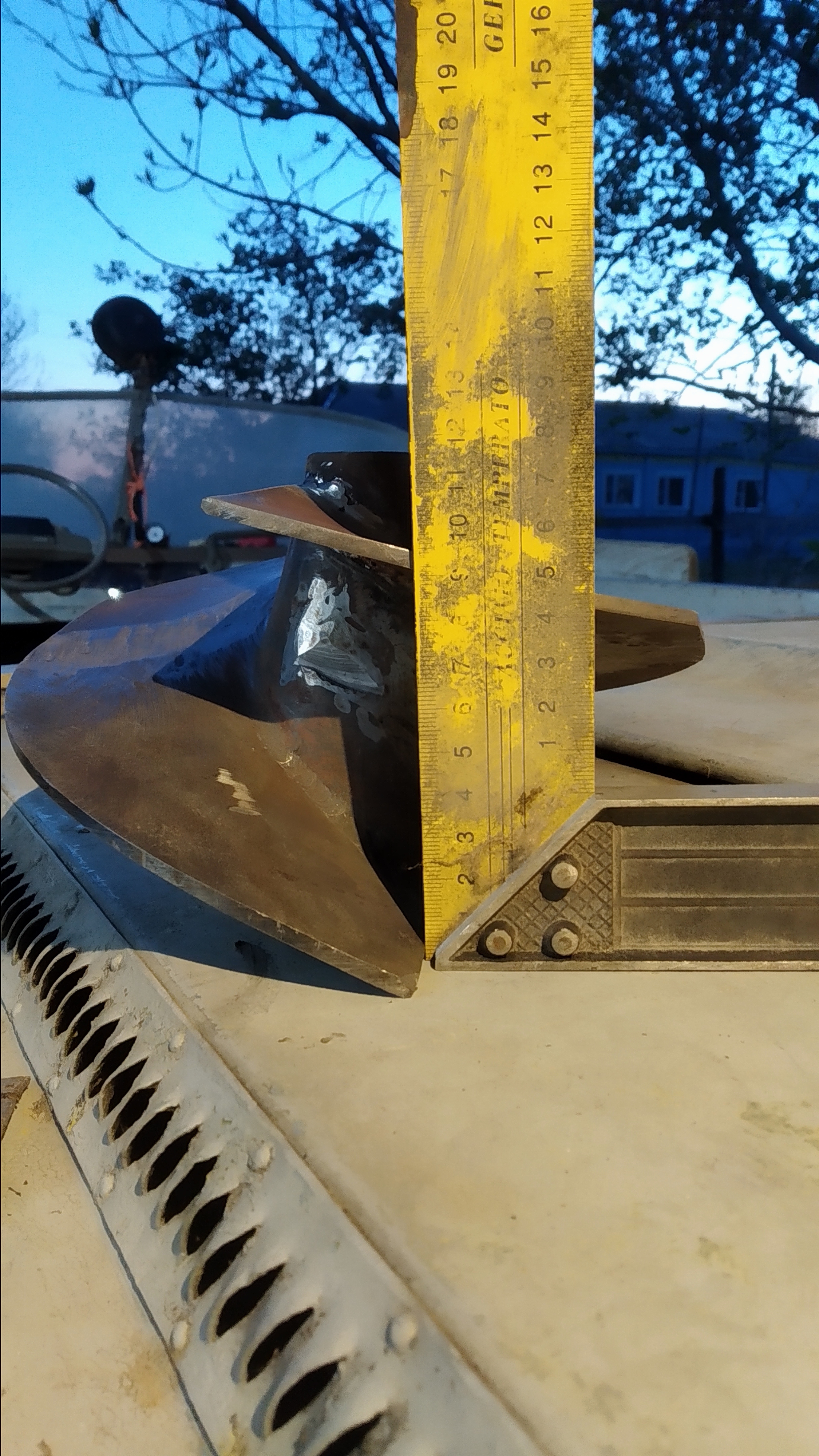

Дима RB писал(а):Ни хрена не понял,.
Изначально это был импеллер с шагом 185.
Я хотел уменьшить шаг,уменьшив кол-во лопастей(т.к по-минусински шаг это это расстояние умноженное на кол-во лопастей) и хотел уменьшить срыв,придав такую форму лопастей на входе...
Т.е в итоге у меня импеллер с тем же шагом(производительностью) получился?
углы наклона лопастей я старался сохранить.
