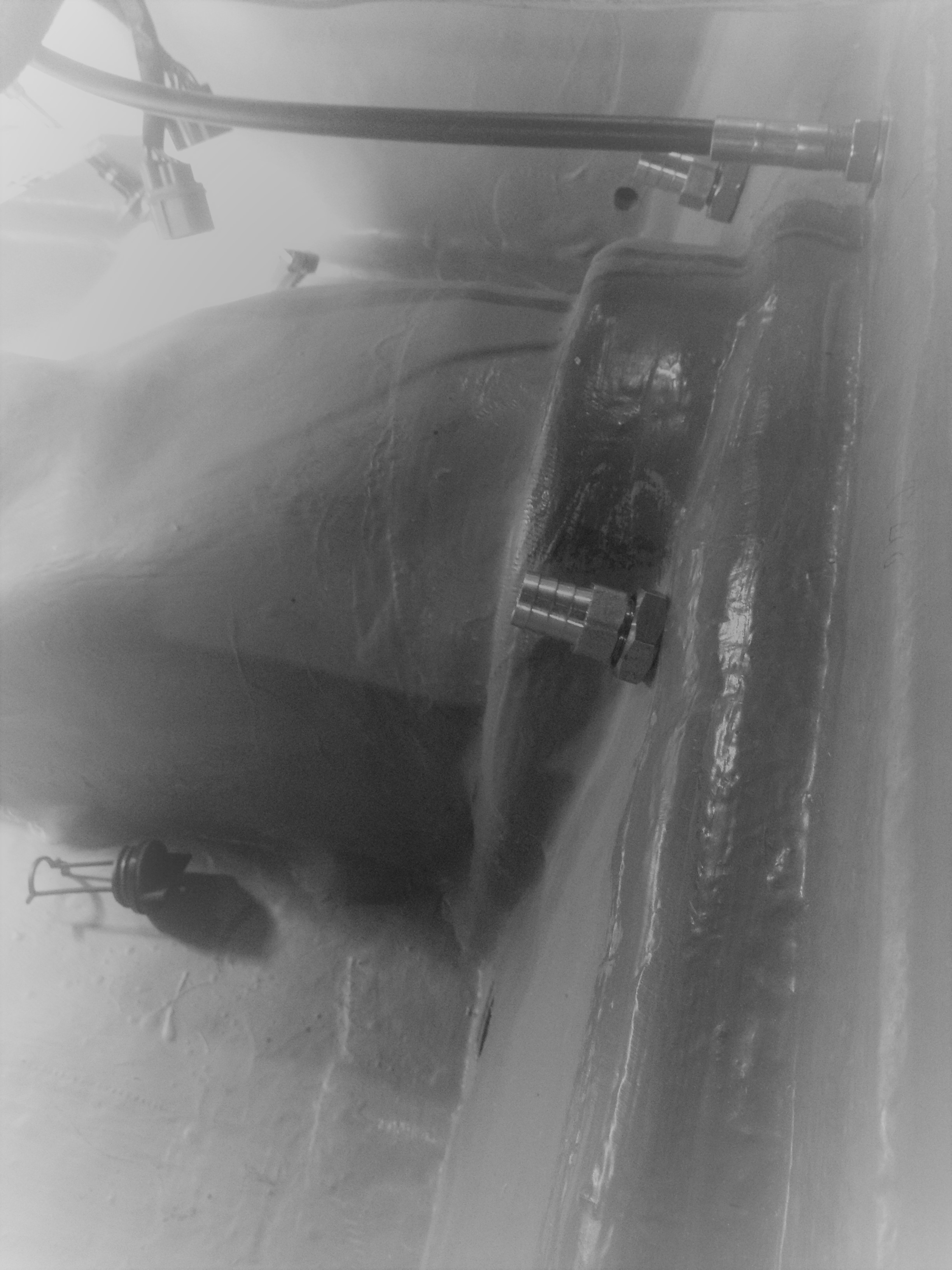

Сообщение ANP » 21 окт 2019, 01:36
"Немного" пофотошоплено... Разница в цвете. Его пока не могу показать.
Резьбы все в состоянии - наживлено для подсборки. Сейчас все разбирается и собираеся для первого спуска на воду.

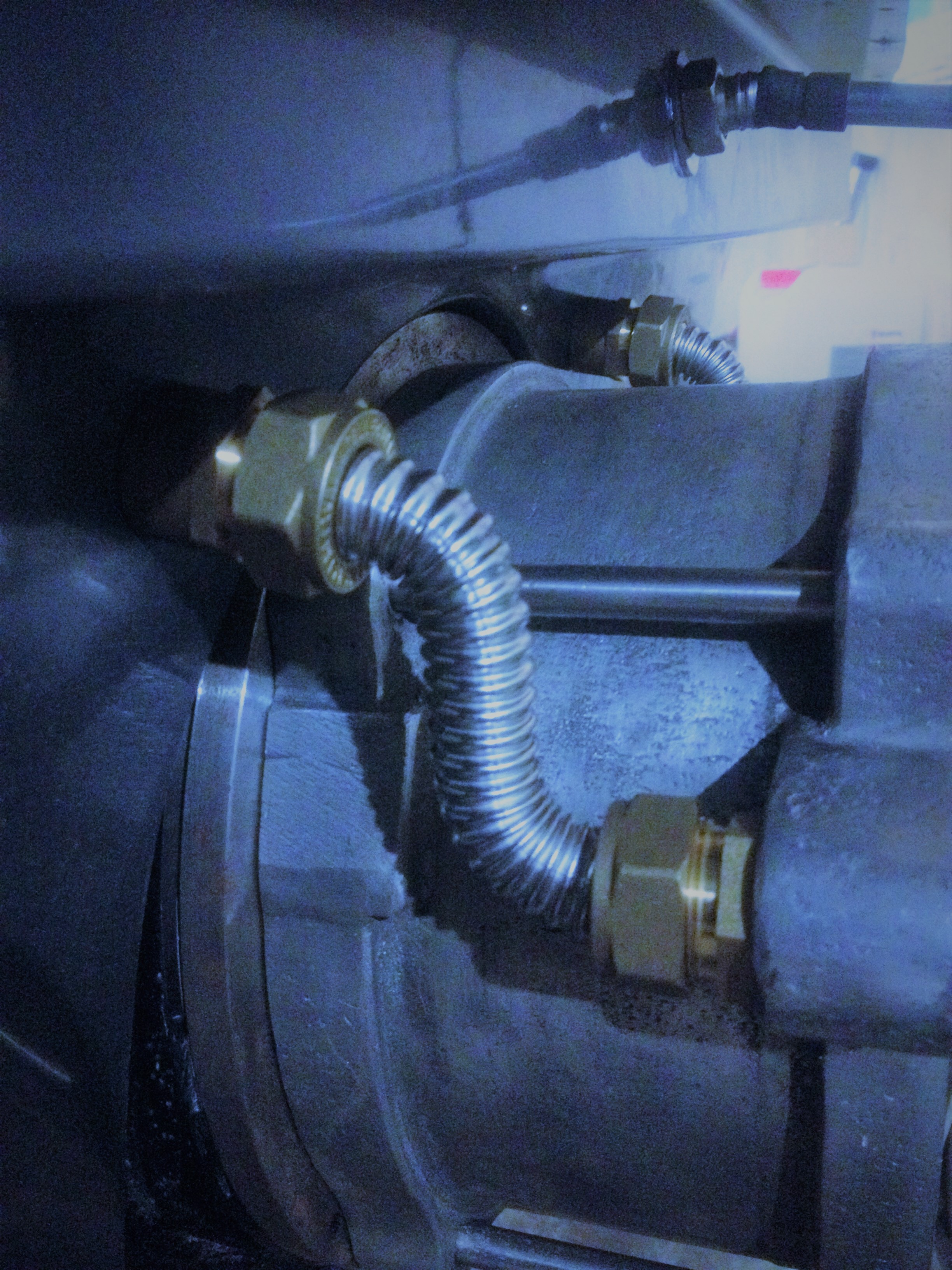

Т.к. водовод(не родной) отформован вместе с днищем, пришлось для магистралей охлаждения применить немного латунной и нержавеющей сантехники.Держится очень надежно и рукой просто так не вырвать, не как полугнилые от ультрафиолета шланги в этом месте у многих. При сверлении отверстий в транце был приятно удивлен его толщиной - 18мм!

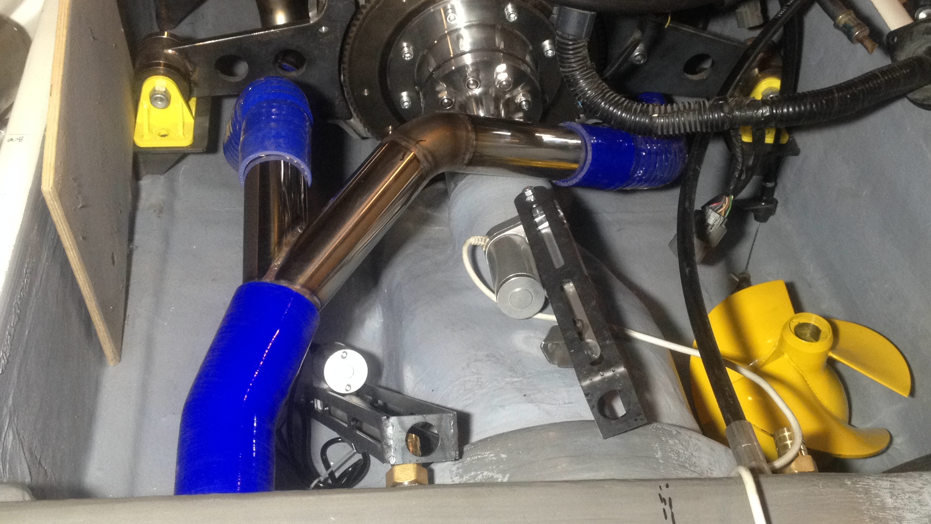

Немного выхлопа для v6 хонда. Временный на первые выходы для испытаний. Потом буду все переделывать. Все сниму, кому нужен- забивайте.

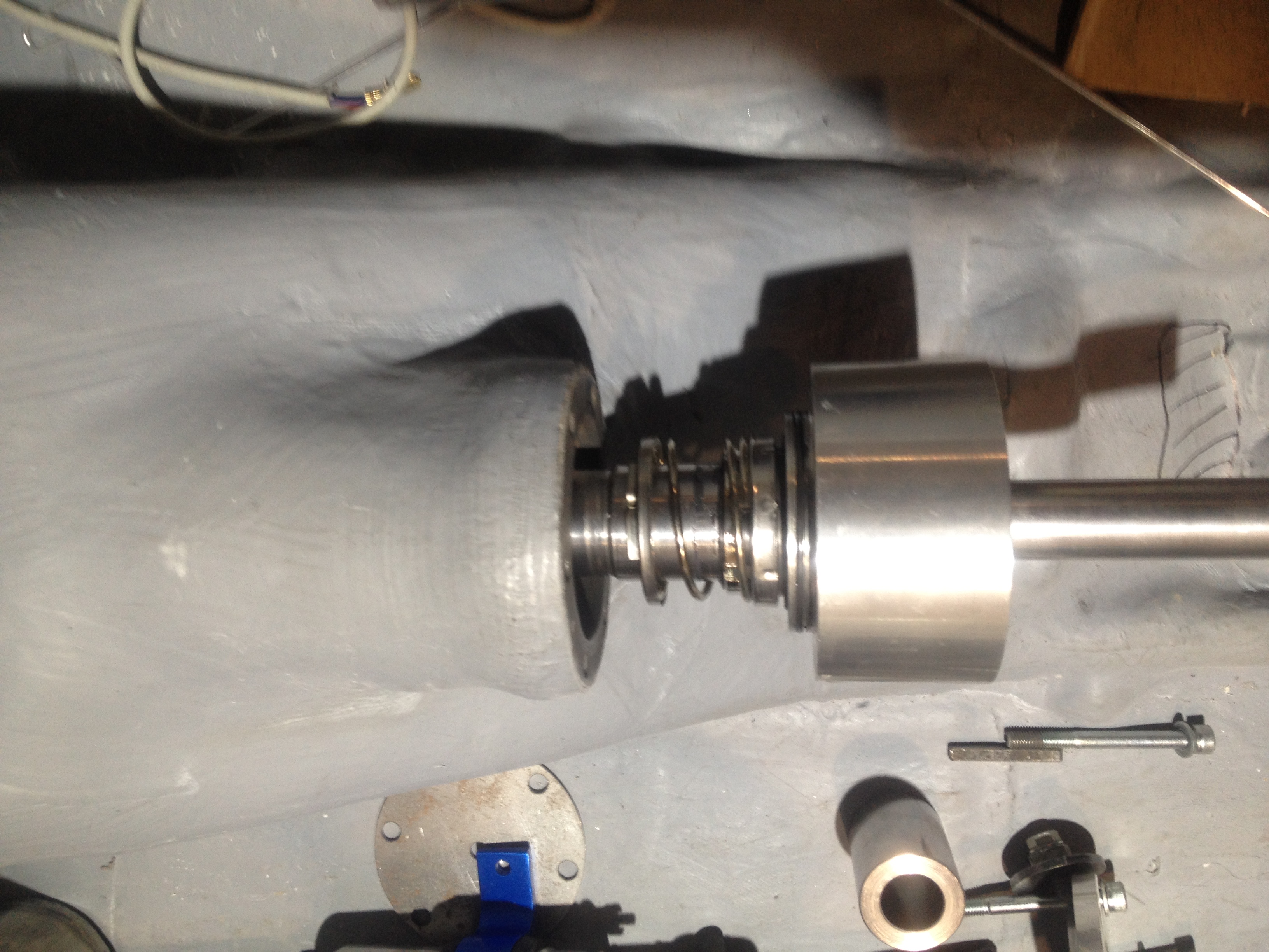

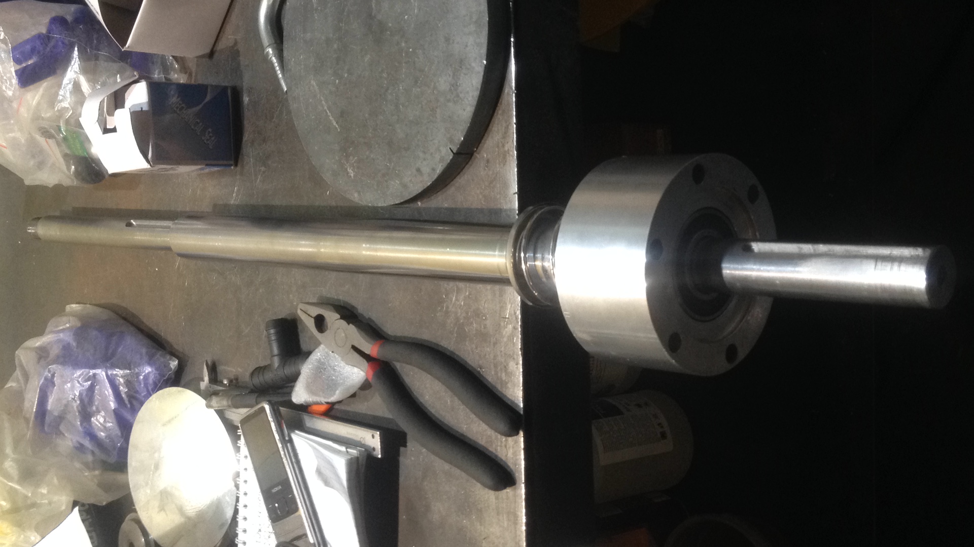

Установочный уплотнительный комплект дейдвуда и вала.
