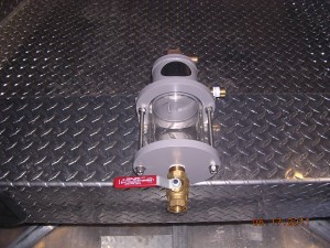

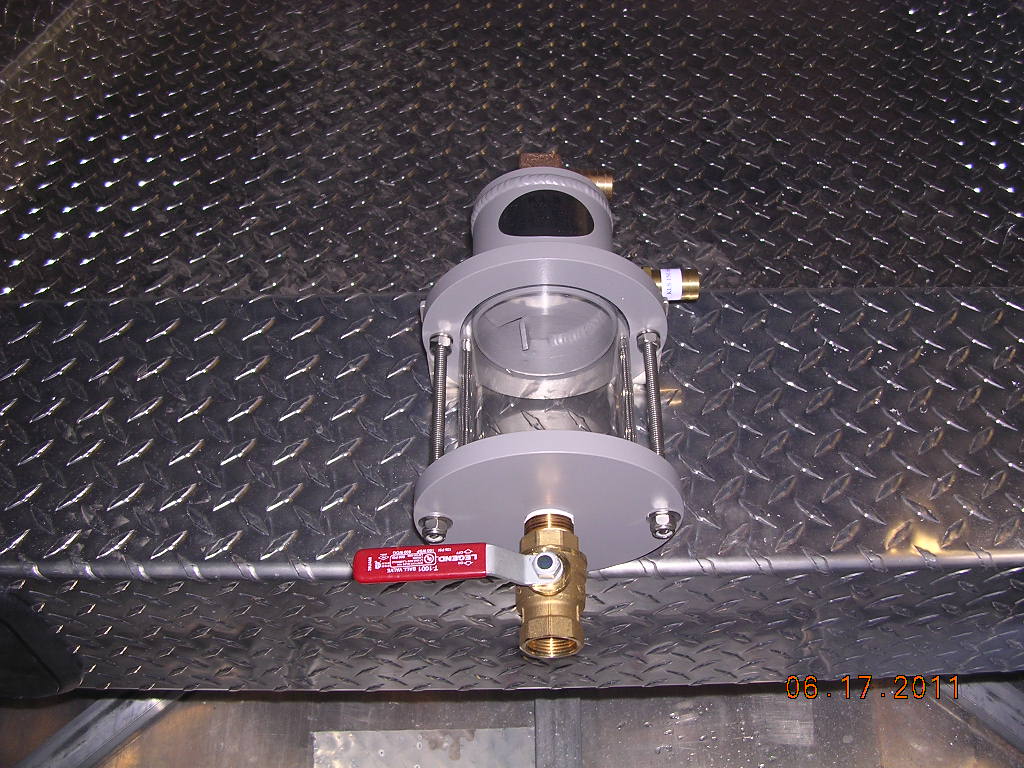

ну сам пескоотделитель.
очень простой и технологичный..америкосы...технологи... на генетическом уровне.
Для Не членов колхоза "Пробуждение" - фотка только такая.
Для "колхозников" - делаю чертежи и фотки всех деталей.
председатель колхоза "Пробуждение" - дядя Вася :D :D :D

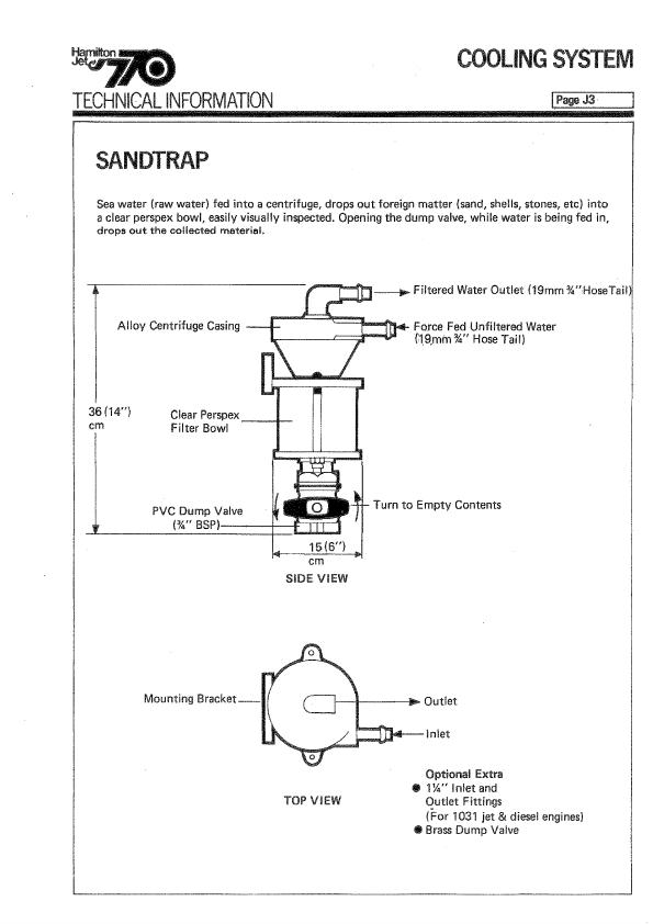

Вот гамильтон сам выкладывал в своих мануалах конструкцию пескоотделителя. В принципе конструкция понятна и наглядна и нет там ни каких секретов.
С Уважением Дмитрий.
