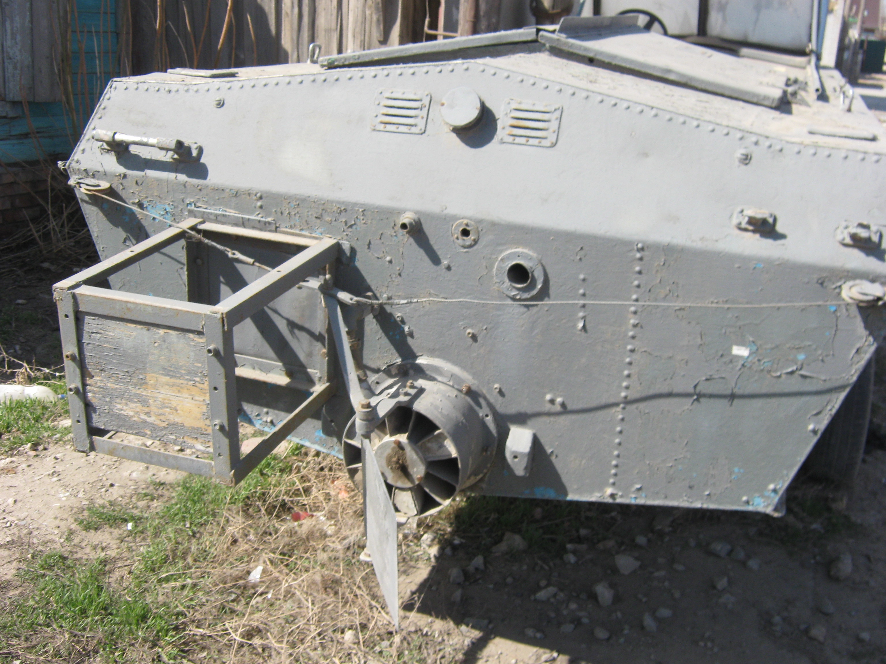

Видишь на Фото-Братишко- У него -Пятак :D

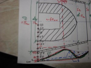

Вот нашёл, то, что я словами рассказывал(ньюанс).
Вот график КП в СА, с Обтекателем не доходящим до Уреза сопла. Это просто рассчитанные сечения и их отношение-КП, по Оси СА.
Естественно, также и давление там меняется и скачки его -появляются. Видишь, где кончается обтекатель СА - там ненужные скачки)))

Вот ещё картинки, они находятся в "симпатичных технических фотографиях"
Вот первая картинка, очень интересная для понимания.
Зелёное -это сопло. Снизу отбита Красная линия -это "ровный" график сжатия(давления) в сопле. По нему построено - ТЕЛО Обтекателя (внутри сопла) до конца -среза сопла. Видите- График -ровненький, никаких Перепадов(потерь))) ).
То есть показывает, что надо делать - в простом случае - Обтекатель -до Среза!.
Если-уж не хочешь принципиально делать до Среза, то -надо делать "хороший"(резкий) Чугунок на внешней стенке. А, Обтекатель делать не "лиф" Мадонны, а, типа- нос Утки))).
Вот ЗДЕСЬ , лучше разобраться поприличней - и строить Профили Сопловых устройств. :D А, выбирать между "Щелью" и конусом - это и заранее можно сказать - Кто выиграет.)))

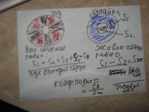

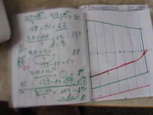

Второй рисунок- как найти КП в "Братишке" и в "Конусе".
А, твои ЦИФРЫ получились : в первом случае- какая-то грубая ошибка.
В долевых значениях КП: 0,37; 0,47 -это ТЫ делил сечение сопла на сечение РК, А, НАДО -НАОБОРОТ!
И понять- если ты делишь Ж.Сечение РК на Ж. Сечение сопла, то получаешь внятный КП- Во сколько Раз скорость в сопле больше скорости в винте. Можно и саму скорость , при случае -найти! :)
Например, если КП - 1,8, то это значит, что в сопле , после"сжатия" -скорость повысилась относительно РК в 1,8 РАЗ!
Визуальнее для восприятия-Понятней(внятней).
