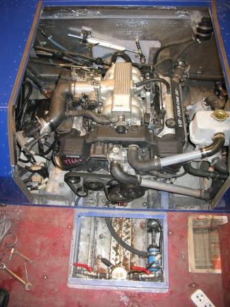

Petro Boat писал(а):[ Вот у кого от маджесты стоит ДВС и Jet 230 там всего хватает даже слишком
У него наверно мотор 1UZ-FE V-8... там то дури много и кр.мом. большой!
В каком корпусе это двигло стоит ???
С уважением, Petro Boat.

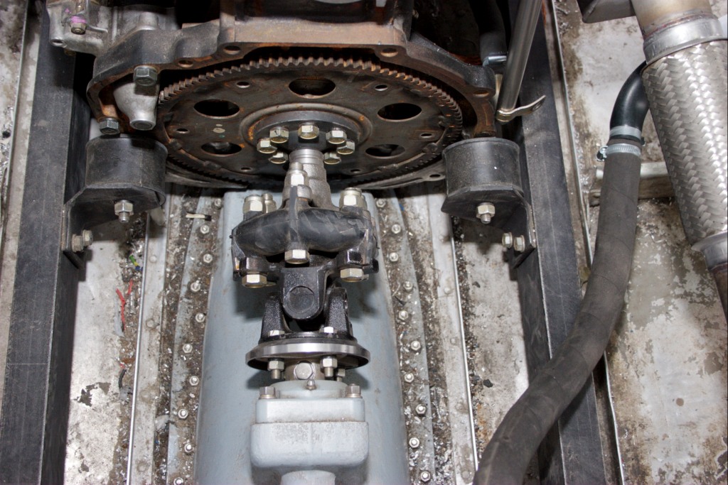

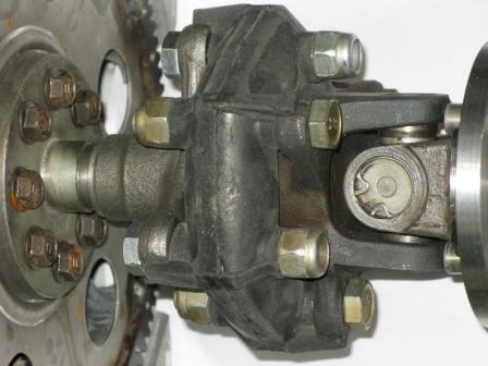

ХМ.. Так это уже другой ВД(КНААПО) и на другом я так понял катере,тут ясно видно,что есть крестовина,но на вашем желтом Амуре с аламарином её НЕТ,у вас он с шарниром, так же как и у меня.... :D
Ну да!(пардон,сам уже забыл, что у меня без креставины сначала стоял кардан) Я показал, этот катер, чтоб видно было.(другой картинки нет) На моем через неделю после спуска на воду поставили такой же, с креставиной.Тогда и не стало щелчка, при резкой подачи газа.
