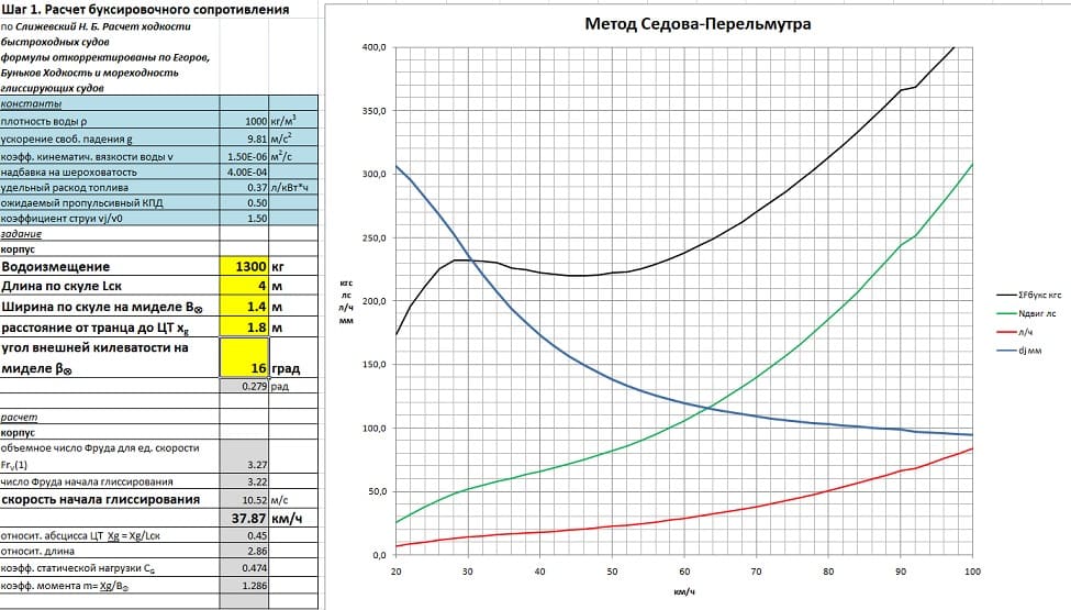

Маламут писал(а):
вадим в писал(а):Алексей,а мой корпус сможете посчитать?ОРИОНБОТ 53д:дл.5300мм,шир.по скуле1400мм(примерно)килеватость 16гр двигатель Хонда 3л.водомет 190-200 мм
Нужно еще водоизмещение и расстояние от транца до центра тяжести
У него получится примерно 1300 в грузу и 1000кг налегке и 2,0м цт.
Re: Зажать сопло.
Сообщение Маламут » 20 авг 2021, 09:06

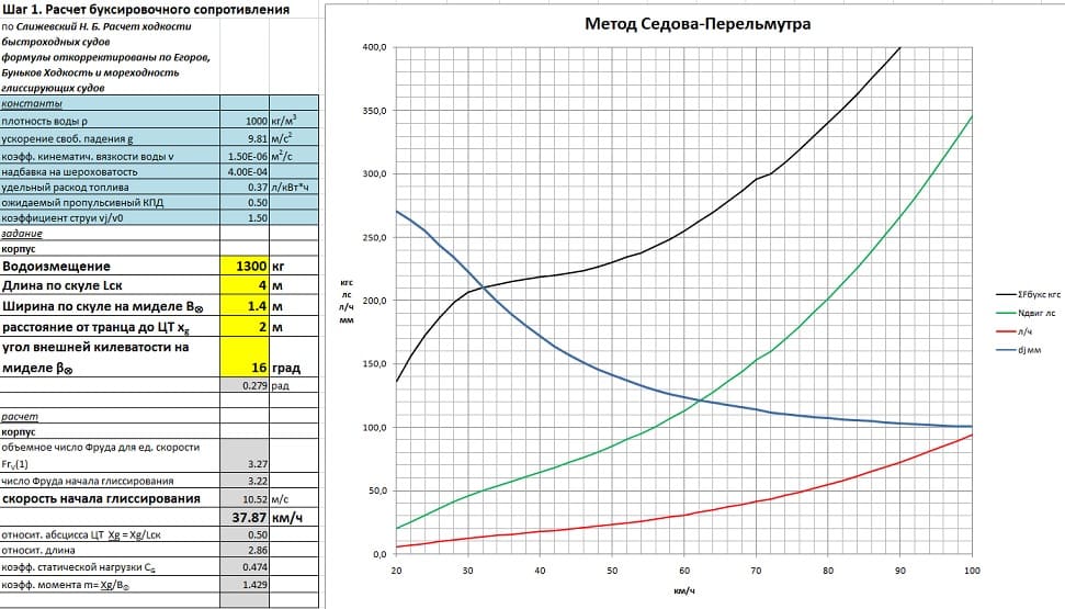

График для Вадима:
1300 кг
2м центровка
1.4 ширина
16 гр. килеватость
Мое мнение. Для такого корпуса надо целить в 54 км/ч, сопло 130-135, расход должен быть ок. 25 л/ч

Re: Зажать сопло.
Сообщение вадим в » 20 авг 2021, 09:14
Понял. Спасибо.

Re: Зажать сопло.
Сообщение ANP » 20 авг 2021, 10:36
Маламут писал(а):График для Вадима:
1300 кг
2м центровка
1.4 ширина
16 гр. килеватость
Леша, а как то ощутимо влияние центровки есть у этого корпуса?
Плюс-минус, что там произойдет, можно посмотреть?

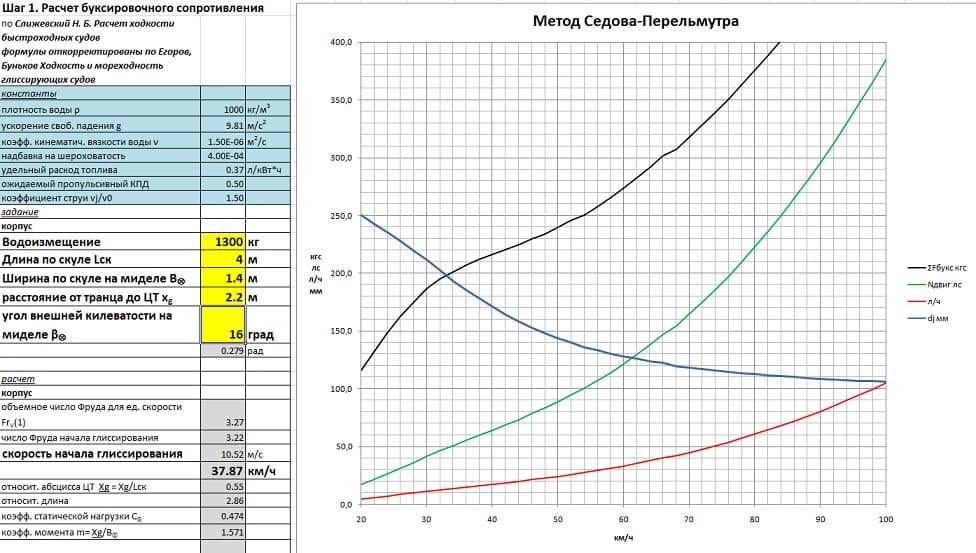

Re: Зажать сопло.
Сообщение Маламут » 20 авг 2021, 10:57
Центровка на 20 см заднее, все остальные параметры без изменений
А это на 20 см "переднее":)

Re: Зажать сопло.
Сообщение ANP » 20 авг 2021, 12:57
Леша, спасибо! Все наглядно! Впечатляет разница и подтверждает мои убеждения по центровке.
