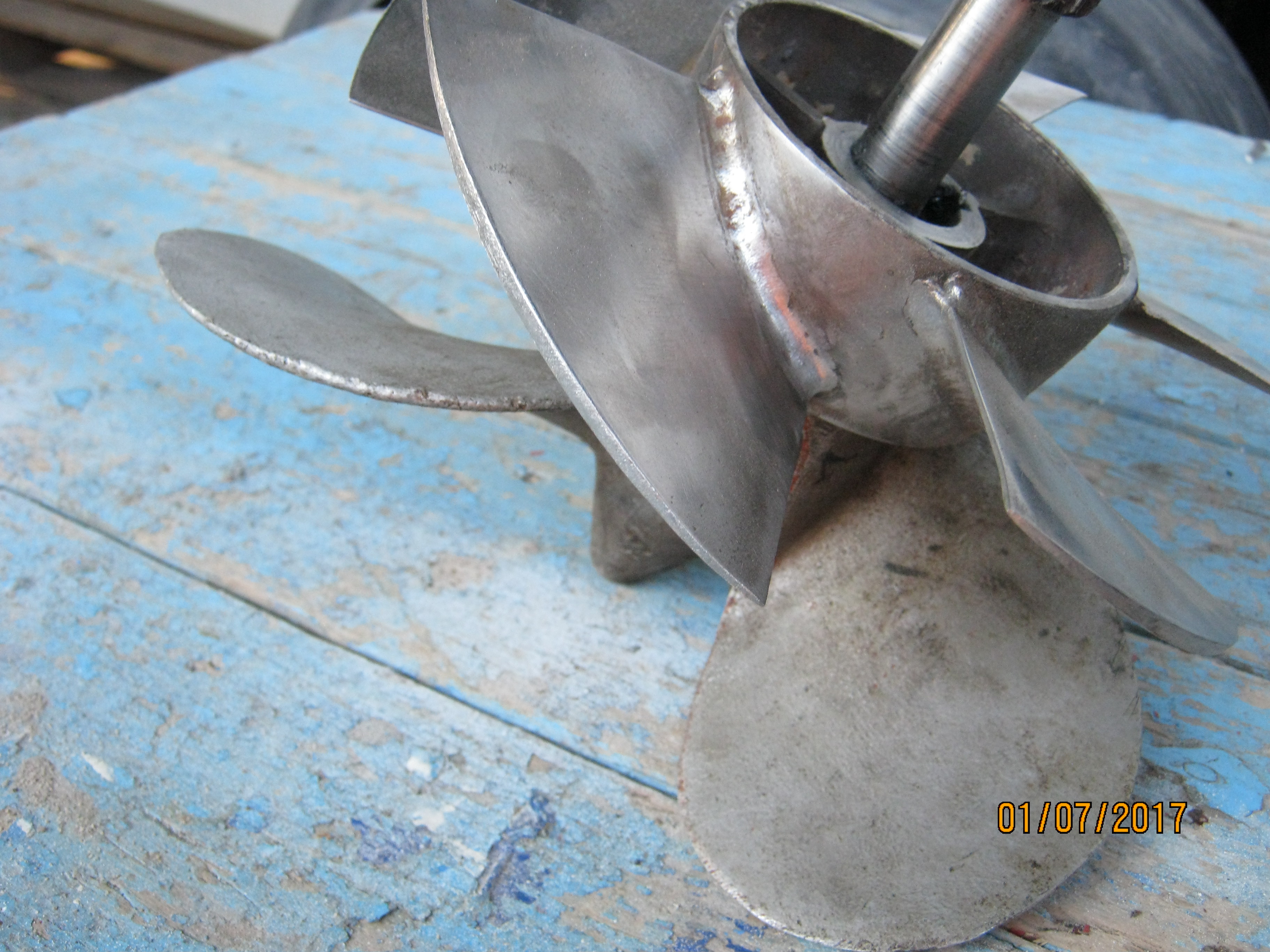

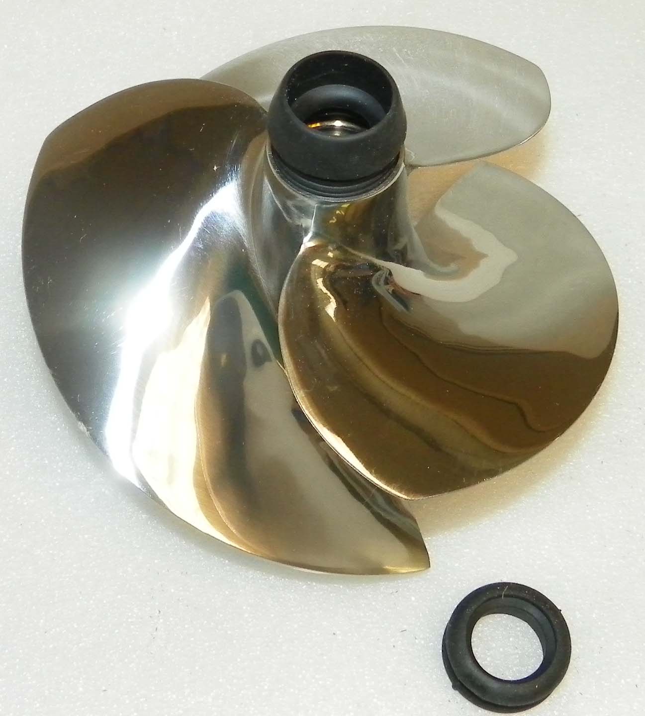

Осталось у меня задача крайняя-пояснить Алексею Патрол-что и зачем Есть-"Сабли" или Саблевидные "начала " на винтах с большим ДО. Можно сказать-полноразмерным ДО -для именно этого винта. Он очень интересовался.
Приведу несколько фото. Как обычно- на пне и пару от современных (ну-уж, не со сковороды :oops: ) водяных мотоциклов.
Хочу предупредить Алексей-обязательно-Вдумывайся в мои слова; Внимательно смотри на фотки и ищи метки, о которых я говорю.
Исходя из предидущего марафона информации(ранее, в моих сообщениях) давай рассмотрим все три винта попристальней.
Например, ты видишь -где заканчивается -собственно винт "водомёта" до Саблей? Именно, где внешняя кромка лопасти(ей) -связана с обечайкой -через нормируемый зазор.?
Да , ракурсы фото- не очень :oops: Но, можно, приглядевшись понять, что , если отрезать (образно) Сабли (это и будут части лопастей-связанные с обечайкой -через зазор).
Когда "отрежем" САбли, то можно заметить, что винт приобрёл ВИД - "Без перехлёста" ! (Чуток -не считается).
То есть , все три винта и на пеньке -в том числе, приобрели вид винта , с лопастями без перехлёста, по моему утверждению - с максимальным конструктивно-классическим ДО для этого Винта. (Пока -конусность; феклизм и морковиз- отбросим)(забыл- и бигудивизм :) )
Теперь мы думаем , а, что будет, если вдруг , при испытаниях , всё-таки он(винт) окажется на грани оптимального , и на резком-нерезком повороте- будет появляться кавитация 1 стадии(не смертельной)(от смертельной, как это ни парадоксально -Саблями-не избавишься :) )?
Что-бы Такое , ему(винту) приделать, чтобы уж и не сильно, и не испортить , и Чуток поджать давленьицем входные кромки против кавитации и Трения сильно не добавить- вообщем и рыбку сьесть , и вдумчивость изобразить!
Конечно, мы слышали(это мы дальше рассуждаем), можно добавить СТУПЕНЬ на входе, но, вдруг этого будет -Много и она утяжелит винт :shock: !!!
Что -нибудь, эдакое, такое-маленькое, на полпальчика и чтоб убрать-всегда можно было.
Что можно придумать менее эффективное -чем "ступень водомёта" ?
Да, точно- Ступень, но, сделанную(реализованную) на основании свободного винта! То есть винта -не связанного с обечайкой -Зазором!!!
То есть -приделать к винту Водомёта- не ЕЩЁ один винт Водомёта, а, Винт-ПЛМ!!!!
Добавил "школьное" пособие - прикольное фото от Виктора- " Танец кнааповского винта- с Саблями!"
Прервусь. (пока найдите несколько серьёзных ошибок в этой разработке :D ).

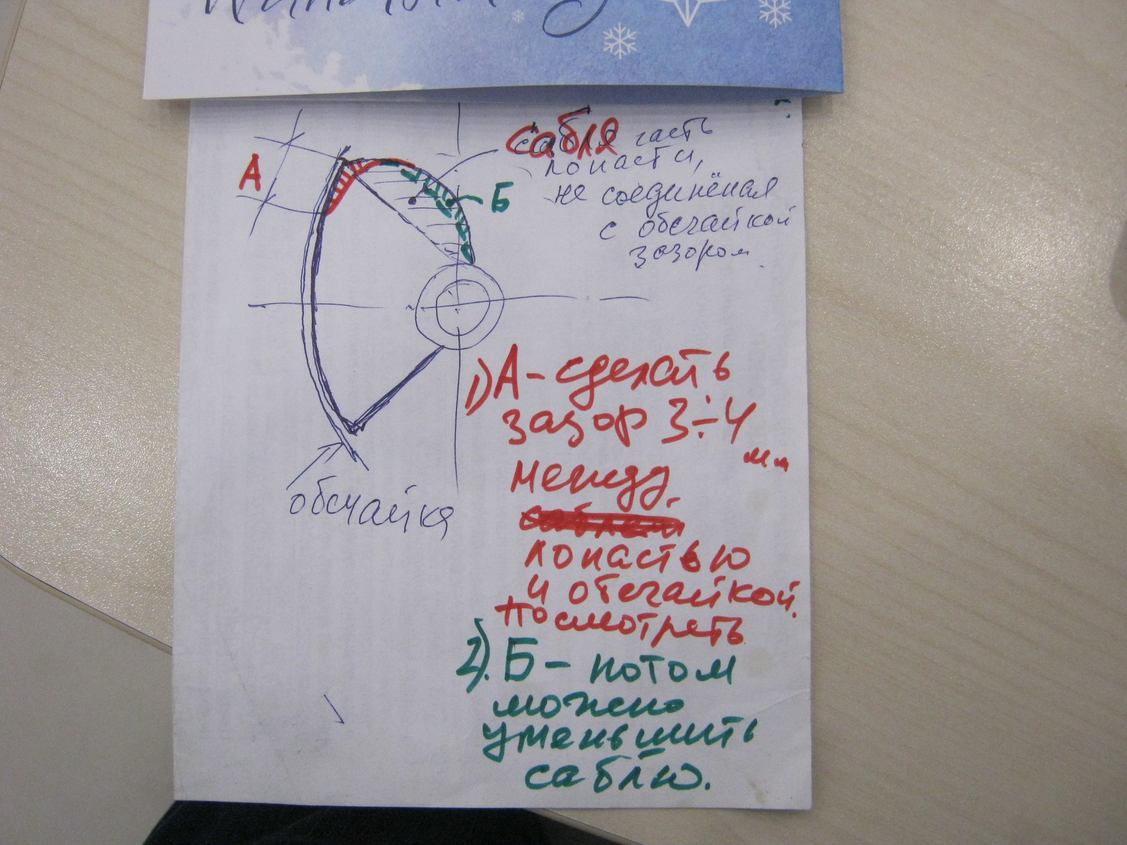

Вот приведу фотку , которую приводил давно, на другом ресурсе. И по другому поводу-типа: вариант подгонки винта -"Взмахом Сабли" ;)
Но, оно популяризирует некоторые "вышнии" выражения, типа- "винт, связанный ЗАЗОРОМ с обечайкой.
Сабли-это винт- не связанный с обечайкой Зазором. ;)
Так как часто "водномоторники" приобретшие водомёты -или без винтов, или с "какими-то" винтами -пытаются , по совету "мастеров" приобрести , без всякого Обоснования- "засаблёванные"; закруженные в штопор - винты.
Например: на мой простейший комплект из 21083 и кнаапы- один товарищ, сходу "порекомендовал" купить(!!!) самый , по его мнению , подходящий винт - морковку.
Какая в Фиг морковка? (я не купил :P ).
Вообщем это фото- примитивный вариант- как выбраться из ситуации , когда вы пошли на поводу отдельных знатоков.
Общий совет(практически 99 процентов): Вам не понадобится "Морковка" , если у вас обороты-до 5000; и разумное "Шаговое отношение".
Шаговые отношения, взятые в рекомендуемом диапазоне- просто приводят к разумным углам установки лопасти и уменьшению Потенции к кавитации.
В действительности бывает , что "букет" наворотов -включает в себя и "винт" и второй "винт" , и "сабли"(по сути -третий винт) , в таком случае ДВС , скорее всего-откажется развивать Обороты и "потребует" дать- "Свободу Юрию Деточкину". :P
