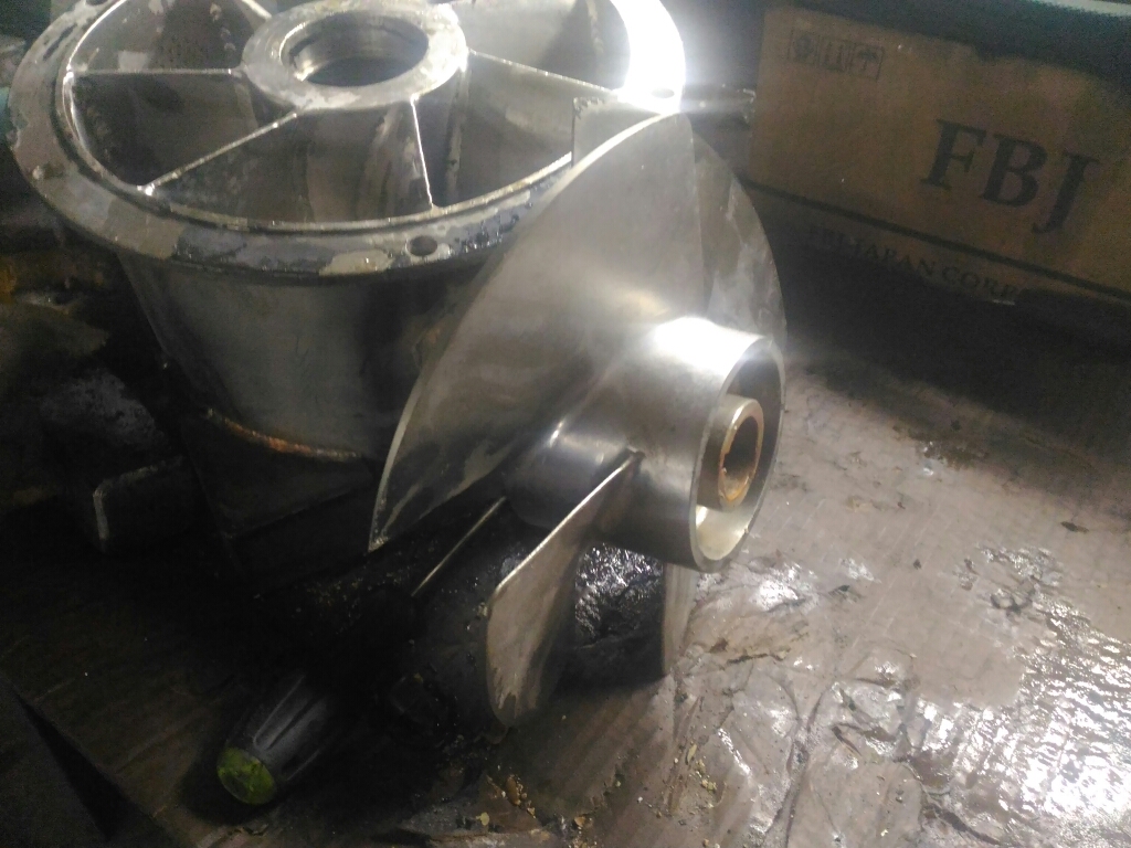

Почему? можете обосновать? чем не подходит мотор для данного водомёта?

Оборотами. Такому водомету нужно в районе 3000об. Ваш мотор на этих оборотах дохловат для него
Но скажу сразу, ехать будет гарантировано.

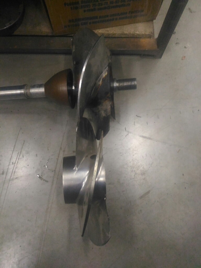

До этого ехал на ЗМЗшном, а на моём не поедет? Мне кажется должен))) На ЗМЗшном стоял винт который на фото без вала, а есть ещё один который на фото на валу. Какой шаг у того и у другого не знаю. Есть какие мысли у вас? Или лучше заказать что бы зделали импеллер именно под этот мотор?

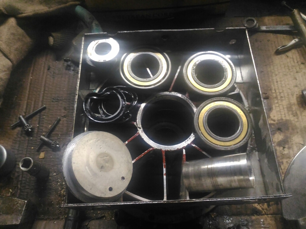

В спремлялке аж 3 подшипника было 46209! Я думал там один :shock:

Если мотор от ваза поставить в камаз,тоже поедет, вопрос как.
Винт заказывать нужно только после испытаний имеющихся. Так что собирай как есть, и посмотриш что получиться. Устроит оставишь, нет соберёшь новый побыстрому

А на какой шаг похожи эти два винта? Хоть примерно???? :geek:

daniil 77 писал(а):А на какой шаг похожи эти два винта? Хоть примерно???? :geek:
Так померий подъем лопасти линейкой и умнож на количество лопастей

Измерил! Один получился 200 а другой 260)))Я думаю на этот комплект нужен шаг 220 или 240 ! Как вы думайте? :ugeek:
