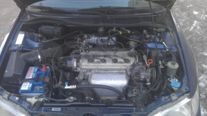

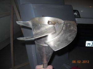

Глянул сегодня что это за движки. "Блудняк" получается... По порядку разберёмся с терминами. Направление вращения смотрится со стороны шкивов, от туда же идёт счёт цилиндров. Двигатели у которых вращение по часовой стрелке - правого вращения (как резьба) против -левого. Тойота,ВАЗ для примера -правого. Вам как я понял надо выкинуть редуктор ,а импеллер правый. ваше фото
.Под него нужен двигатель ЛЕВОГО! вращения.

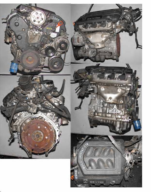

Можно ли у Вас приобрести хонду J35А, J32А илиJ30
Эти двигателя имеют правое вращение ,как и все современные ХОНДЫ . Вот к примеру J35A
Если шкивы, генератор с правой стороны авто то и движка правого вращения ,ну и наоборот.Вот двигатель левого вращения
Так что прежде чем покупать проверь всё ,что-бы не "пролететь".

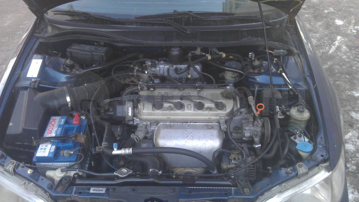

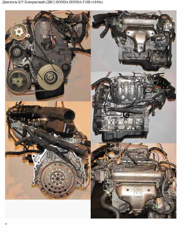

Направление можно посмотреть по фото -по патрубкам радиаиора.Патрубки вперёд ,а там как двигатель развернётся шкивами влево или вправо. Удачи. :D
