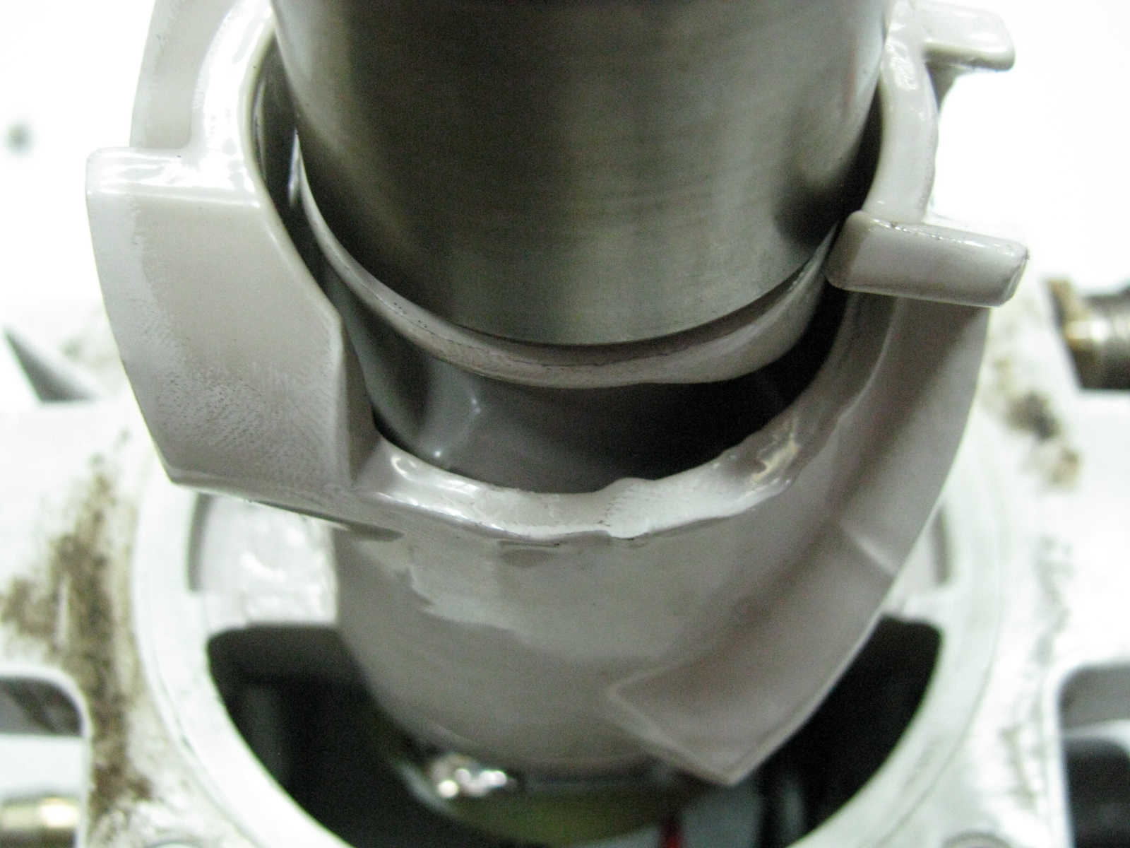

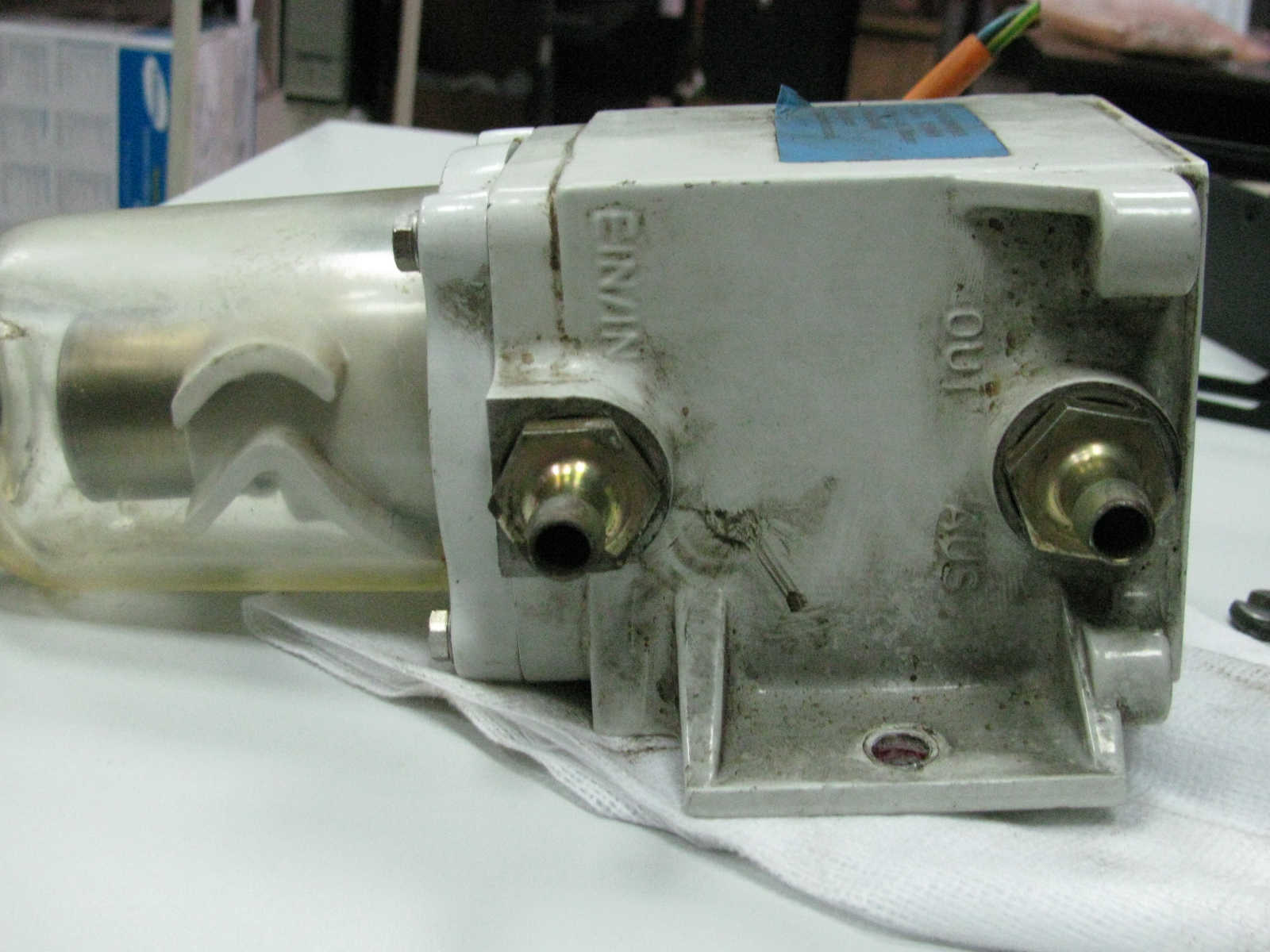

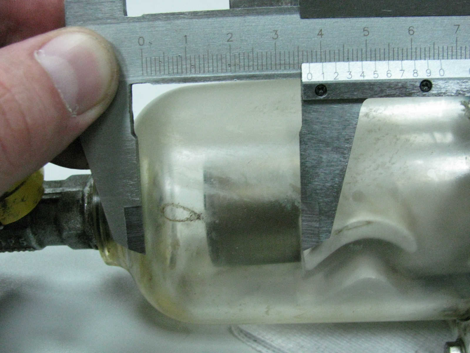

Попытка номер восемь. Крайние кадры.

Сообщение SanSAAB » 25 дек 2011, 14:36
Переконвертил, чтоб влезло. Если надо более подробные - пишите. Если надо промерить что - пишите где неясно, пока не упер обратно в гараж.
Если на пощупать - вэлкам. Пишите. Крайний рейс на Москву в этом году будет во вторник утром.

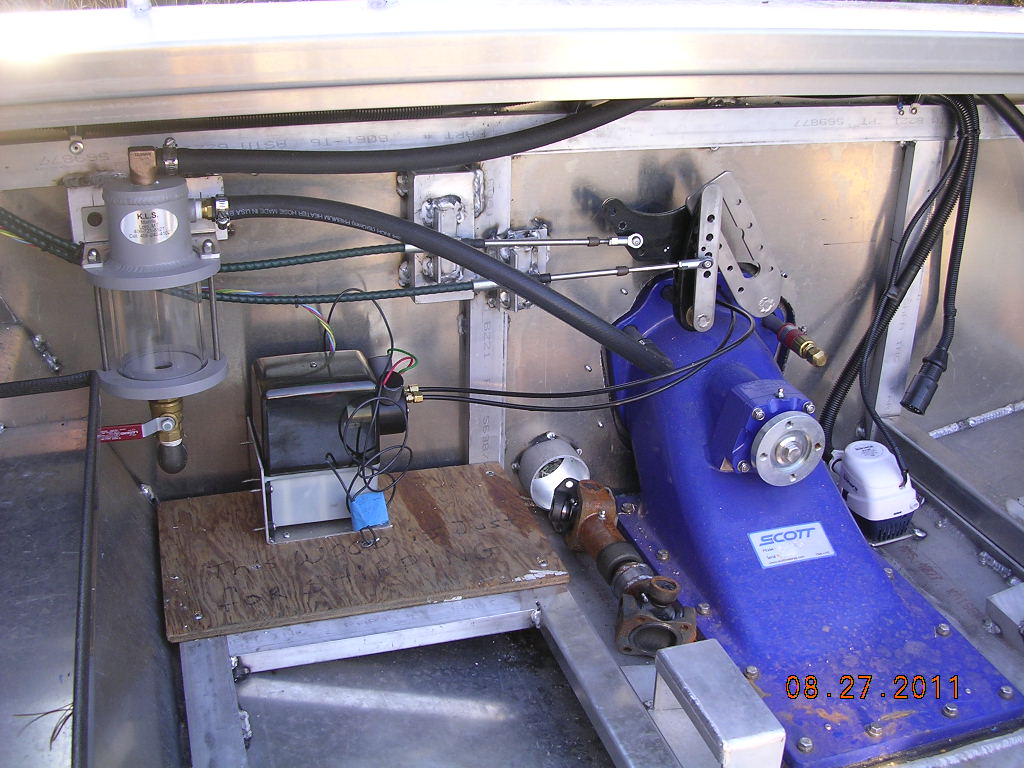

вот еще фотка - америкос.
видно ,что сделан несложно, и не на "Мерседесе-бенце"

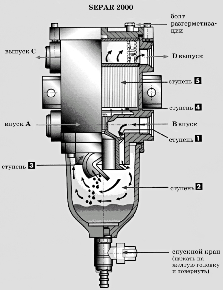

Привет Всем!
Вот нашёл немного информации
Ступень 1. Поступающий в фильтр входной поток топлива проходит внутренний шнек, где интенсивно закручивается. Под действием центробежных сил из топлива выделяются более тяжелые элементы: вода и грязь.
Ступень 2. Вращаясь, топливо достигает секции отстойника, где капли воды и тяжелые твердые частицы сначала отбрасываются на стенки отстойника, затем собираются и осаждаются на дне.
Ступень 3. Поток направляется вверх, где снова происходит его закрутка уже на внешнем шнеке циклона. Благодаря различной длине шнеков и двойному полному изменению направления движения, происходит отделение маленьких капель воды и мельчайших твердых частиц. Эти выделения, собираясь в более крупные, опускаются на дно отстойника. Таким образом, уже на этой стадии из топлива удаляется подавляющая часть воды и грязи.
Ступень 4. Непосредственно под фильтрующим элементом живое сечение потока топлива значительно увеличивается, вследствие чего наступает относительное успокоение потока. Это также способствует дальнейшему выпадению мельчайших составляющих воды и твердых частиц.
Процесс предварительной очистки осаждает подавляющую часть воды и твердых частиц грязи в отстойнике и тем самым значительно увеличивает срок службы фильтрующего элемента.
Ступень 5. Окончательная фильтрация остающихся в топливе твердых частиц и воды производится фильтрующим элементом, изготовленным из специального материала. Очищенное топливо покидает фильтр через выходное отверстие С или D.
С Уважением Дмитрий

Сообщение SanSAAB » 30 дек 2011, 11:48
Дмитрий, это обычный СЕПАР. У него разряжение должно быть на выходах "C" или "D" для правильной работы. Если подать под давлением смесь на входы "A" или "B", то получим бульбулятор, который со дна потоком закрученным поднимет все.
В "Циклоне" как я понял все наоборот- подача напора (например забор из сопла) на внешнюю "резьбу" идет и по той резьбе укручивается. Если сделать резьбу с увеличивающимся шагом, то получим еще и постепенное торможение потока. Забирать смесь можно прямой трубкой сверху по центру. Там где у сепара краник стоит можно сделать переходник в подвальную прозрачную баночку со сливом.
Что внутри железной болванки у Билла я точно не знаю, но очень догадываюсь, судя по шву и конструктиву в целом. Потому и написал "дяде Васе" про "колхозную банду". Пока молчит.
