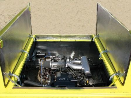

Интересно было бы фотки ваши посмотреть,а еще лучше видео Амура на такой скорости(76 км/ч) :D Как у него курсовая на такой скорости,рыскает? И что за мотор у вас стоит в 240 л.с?
Водило, пока реданы не наклепали. 2 редана по краям водомета по 2.5м. (анти ковитационные), 2 от бортов по250мм.(курсовые) по 3м. алюминиевые.50мм. ДВС TOYTA 2JZ. Жаль на ходу фоток нету. Есть моторного отделения.
IMG_0071.zip

Сообщение Petro Boat » 27 сен 2010, 16:05
Да 220 л.с. 4300 об. развивает.Хожу 3000-3500об.мин. Расход при этом 25л.час. Какие хаки винта не помню, вспомню если надо.Крупней фотки суда не лезут.

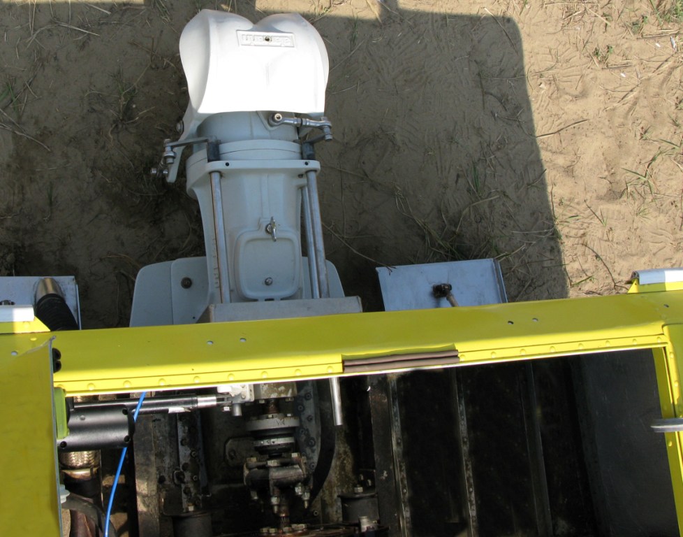

Re: "Тёмная лошадка"
Сообщение Petro Boat » 27 сен 2010, 17:37
Барин писал(а):Я его спутал с промежуточным,сорри. Но там нет крестовины,вот у меня такой же...
Щас попробую картинку найти у себя,чтоб наглядно было и вышлю.
