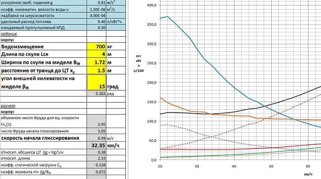

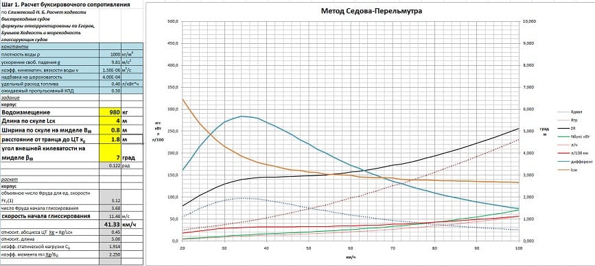

ANP писал(а):...По моим данным , снятым с натуры, при 250кг дедвейта и собственной массой 730кг в глиссере имеем:
Ширина 800мм
Килеватость 7⁰
ЦТ = 1,8м при общей длине корпуса 5м.
Есть у меня сомнения насчет 800 мм ширины, уже должны быть проблемы с поперечной устойчивостью и внешняя килеватость на миделе должна быть больше.
Ну да ладно, для этих данных кулькулятор показывает вот такую картинку:
150 кгс при скорости 54 км/ч,
200 кгс при 82 км/ч

При некоторых отклонениях в исходных данных картина сильно поменяется. В том числе начальная скорость глиссирования. Конечно, глиссировать этот корпус начинает на спонсонах, т.е. всей шириной днища. По факту начальная скорость глиссирования у этого корпуса в районе 27кмч. График так же изменится, горб станет меньше по высоте и короче в длину. По сути этот корпус 2в1, соотв график для думающего мозга будет очень интересным.
Возник вопрос.
200 кгс при 82 км/ч
Какой упор должен быть при составляющей 200кгс(82км/ч) для скорости 80, 90 и 100кмч?
И разделяется ли по силе упора его величина для 80/90/100?
Т.е. другими словами, имея упор 500кг при нулевой скорости, будет ли он сохраняться при увеличении скорости судна?

Посмотрел чертеж Радуги-51 Зимина. Вот что я там увидел:
По скуле:
-ширина 1720
-угол килеватости 15 гр.
По 3-му редану:
-ширина 1284
-угол 10гр.
Сам Зимин писал, что у него лодка 700 кг пошла 43 км/ч под 2-мя сильно уставшими 20-сильными вихрями. На фото из КиЯ видно, что лодка идет на скуле
Попробуем проверить калькулятор:
Буксировочное сопротивление 130 кгс при 43 км/ч
Считаем буксировочную мощность:
130*9.81*43/3.6/736 = 20.7 л/с
Похоже на правду?

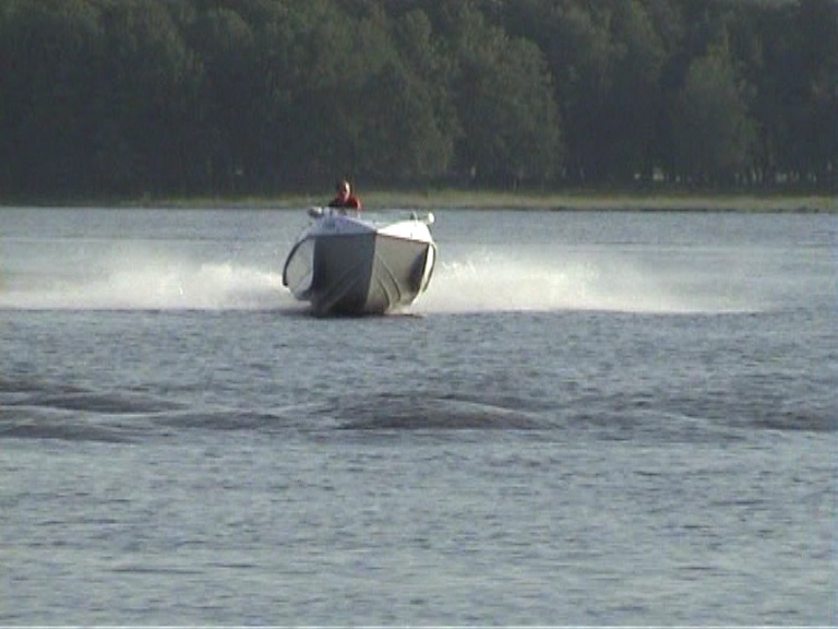

Леша, посмотри пожалуйста на это фото. Тут катер стоит минимум на третьем редане по чертежу Зимина. По факту скорее всего он идет на Р1. Но будем немного скептичными и примем, что это Р3. Устойчивый глиссер 35-37кмч при 2500. По силовой установке -хонда с крутящим моментом 320нм, с 2500 до 5500. Диаметр импеллера 190 с соплом 112мм, либо 200мм, с неизвестным соплом и диаметром ступицы импеллера 40/116мм. Вот для этих исходных данных сможешь написать картину с результатами по разнообразным показателям? Спасибо!

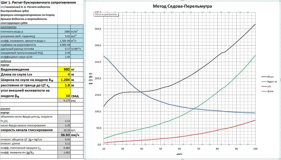

Размеры берем по теоретическому чертежу Р-51 и считаем, что идет на 3-м редане, остальные исходные данные твои:
-ширина 1284 мм
-килеватость 10 гр
-водоизмещение 980 кг
-центровка 1.8 м от транца
Доработал график, для лучшего восприятия:
-убрал дифферент и прочие ненужности
-буксировочную мощность заменил на мощность двигателя пр заданном проп. кпд (в примере ниже 0.5)
-добавил диаметр сопла при заданном коэффициенте струи (1.45)
Видим, что при заданных параметрах, сопло 110 подходит для 65 км/ч, для 80 км/ч надо зажимать

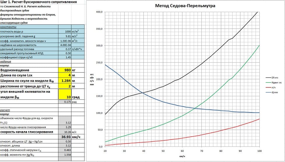

А теперь посмотри, как все изменится при изменении всего 1 параметра - центровки.
Было 1.8 метра поставим 2
Алексей Кузьмин

Леша, спасибо, увидел. Наглядно +20см к центровке убило скорость , увеличило расход топлива, уменьшился дифферент.
