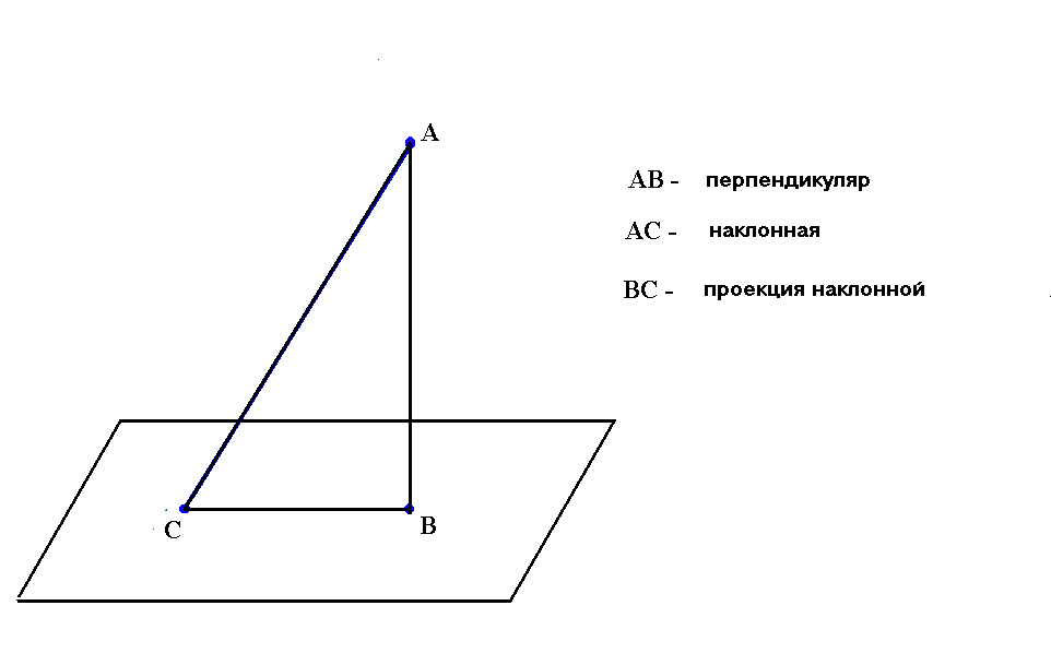

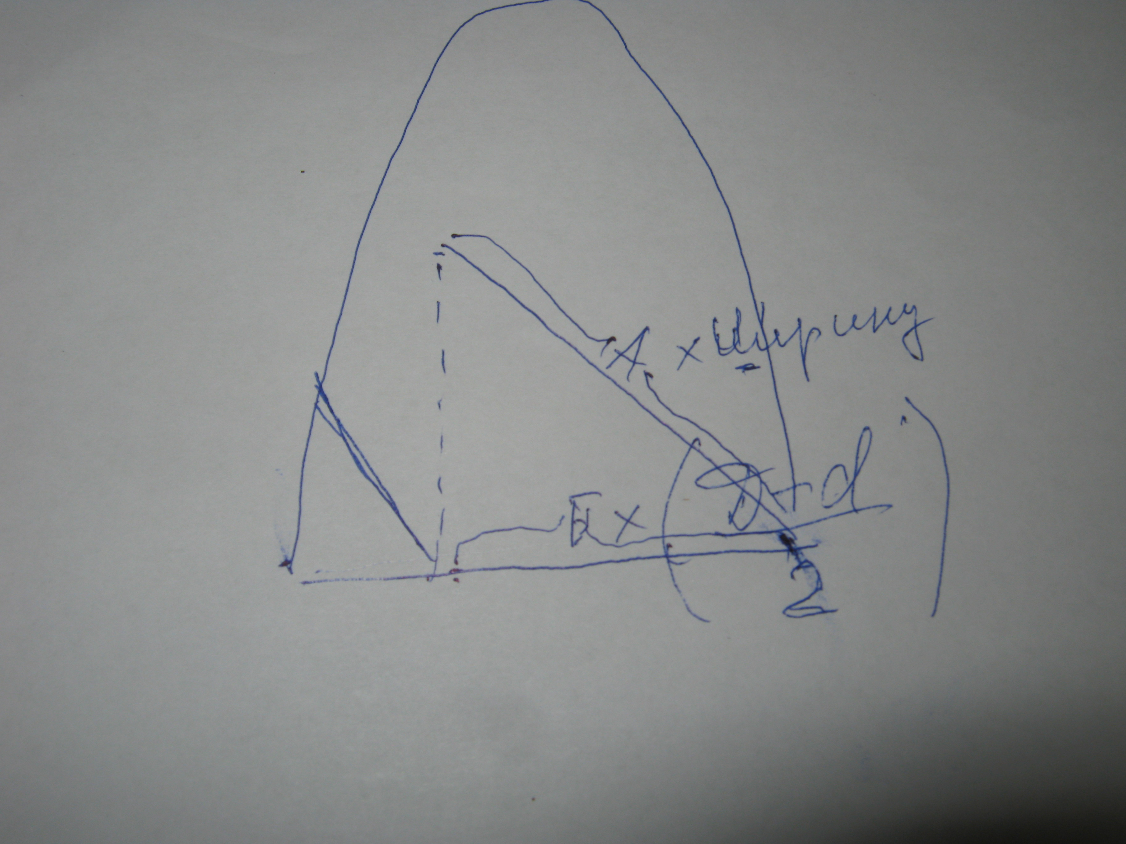

Несколько рисунков на ночь.
http://www.matrixplus.ru/boatsovet-143.htm
Для водомётного винта- проще для глаза.
АС- лопасть винта
ВС- живая часть (соответствующая лопасти) диска винта.
Отношение площади лопасти(АС х ширину) к площади части( ВС х ширину)(соответствующей лопасти) диска винта = ДО.

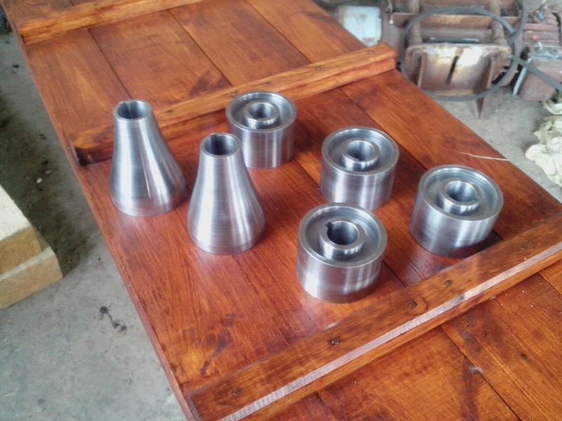

Видно, что ты Артём, не делал КЛАССИЧЕСКИЕ двухступенчатые водомёты :shock: Как, например -Барин. Вот на фото номер 9-кучка ступиц от 2-хступки.
И там есть-цилиндрические, на которых реализовывались -вторые ступени.(а, может-вторые и третьи).(да и первую можно, только Обтекатель приставить :) ).
У меня вопрос навстречу(алаверды)- Почему нельзя делать Ступень на Цилиндрической ступице? :)
Второй, ты понял , что такое -Дисковое отношение? Надо ещё-размазывать?
Третий- ты понял, что при дисковом отношении = 1- Перехлёста нет и винт выглядит-"Дырявым"?
Четвёртый- ты понял , что "выкинув" все девайсы между винтом первой ступени и винтом второй ступени, и Насадив винт Первой ступени на винт Второй ступени(и получив "чернильный" винт) -мы получим: Те-же 2 ступени; Визуально-Турбовинт; КПД получше-ввиду отсутствия убранных потерь?
Пятый- теперь ты понял, почему Барин-больше не строит "классические " N-ступки, а, КУРИТ,( как он выражается) -новозеландский "Турбовинт"?
Ты, Артём, пришёл к Турбо- простым способом -просто показали, а, он -Куря- мог-бы лёгкие потерять(определённый труд). :D :D
