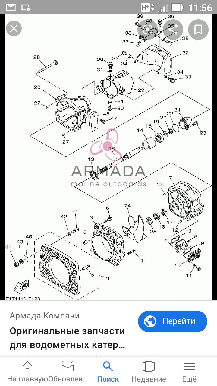

Блин, переделать СА это геморрой, тем более придётся перейти на гудрич, который лично мне не внушает доверия. При последней замене винта я немного переделал ступицу, установив туда два радиально упорных 46209 и один радиальный двухрядный 5209. Считаю что данная ступица в паре с хорошим маслом прослужит очень долго.
А конструкцию водомета брал с Yamaha мануала. Имею в виду СА и Сопло. Вот примерная картинка

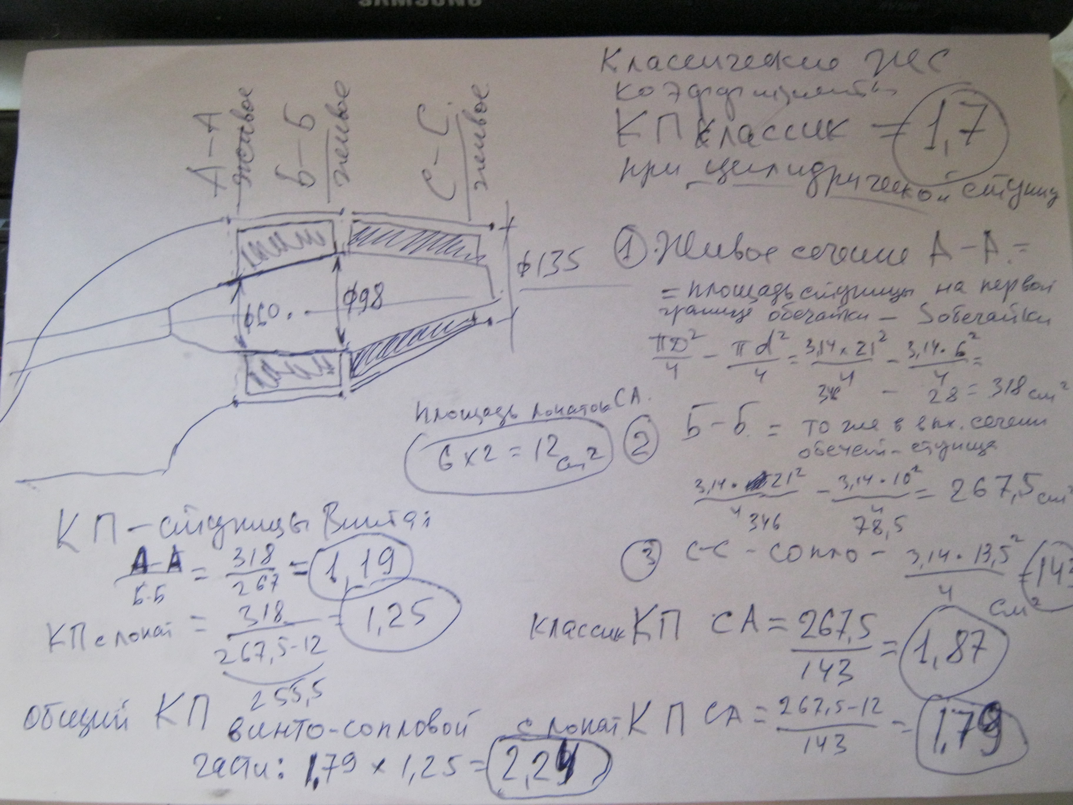

Продолжим про поджатие и про то, что твой водомёт , по показателям , КАК ты выражаешься(перевёл я -таки)- оказался - ОКОЛО ДЕЛА! В диапазоне реального.
Но, исходя из дальнейшего моего повествования- это , не совсем -ТАК! ;)
Ещё раз-Фотку, чтоб далеко не бегать.
И хотя , КП(коэффициент поджатия) СА -оказался в пределах - Нехилого Феншуя, в твоём водомёте есть - Некоторая "Кама с утра"(пишется вместе. зам. автора) :D
И это- Вид Винта. Он - Конический!. Не будет-же , Борус -делать тебе -ПРОСТОЙ винт!
Я, совершенно -не против этого.
Я, против того, чтобы НЕ Учитывать комплект - в реале жизни. То есть сделать хороший винт, с хорошей производственной технологией(сварка ; поверхности лопастей(мы всё видим))- к НЕКОЕМУ водомёту.
Вот Сталкер, он говорит, что у него вся база (основа) находится в голове! (в том числе -на коленках -верстаки))) )
Данил - вслушивайся в каждое моё слово :)
Это Значит, что у него - НЕТ твоего Водомёта -в его Базе!!! То есть в Голове.
Потому-что , он не знает твой водомёт; он не знает твоих параметров(не твоих , конечно) водомёта.
Борус-тоже не Озабачивается .
Всё это относится , мой Скепсис к производителям- к варианту , когда они делают винт -к "ЕЖУ Неизвестному".
Когда они делают к своей , известной Базе (в голове или тетрадках в клеточку) -это правильно и ДЕШЕВЛЕ(им).
Они , практически всегда - Попадают не в Просак, а, куда нужно! 8-)
Я-бы им -ПОСОВЕТОВАЛ(и тем, кто интересуется этим делом ;) ) - выработать некие параметры, коэффициенты
- поджатия; отжатия; которые присущи ВСЕМ водомётам , но-разные. Сгруппировать в Группы; подгруппы; А; Б и тд. Для облегчения своего общения с такими заказчиками-как ДАНИЛ. (А, там , на подходе- Алексей ;) )
Вот к таким параметрам, мы, Данил и подойдём(подошли) сейчас.
В том -то и весь твой казус Данил :lol: , ты решил с Ямахи, а, здесь, надо рассматривать Ямаху , не как водомётную Гуру, а, КАК - мощное , холдинговое , мировое Предприятие!!!

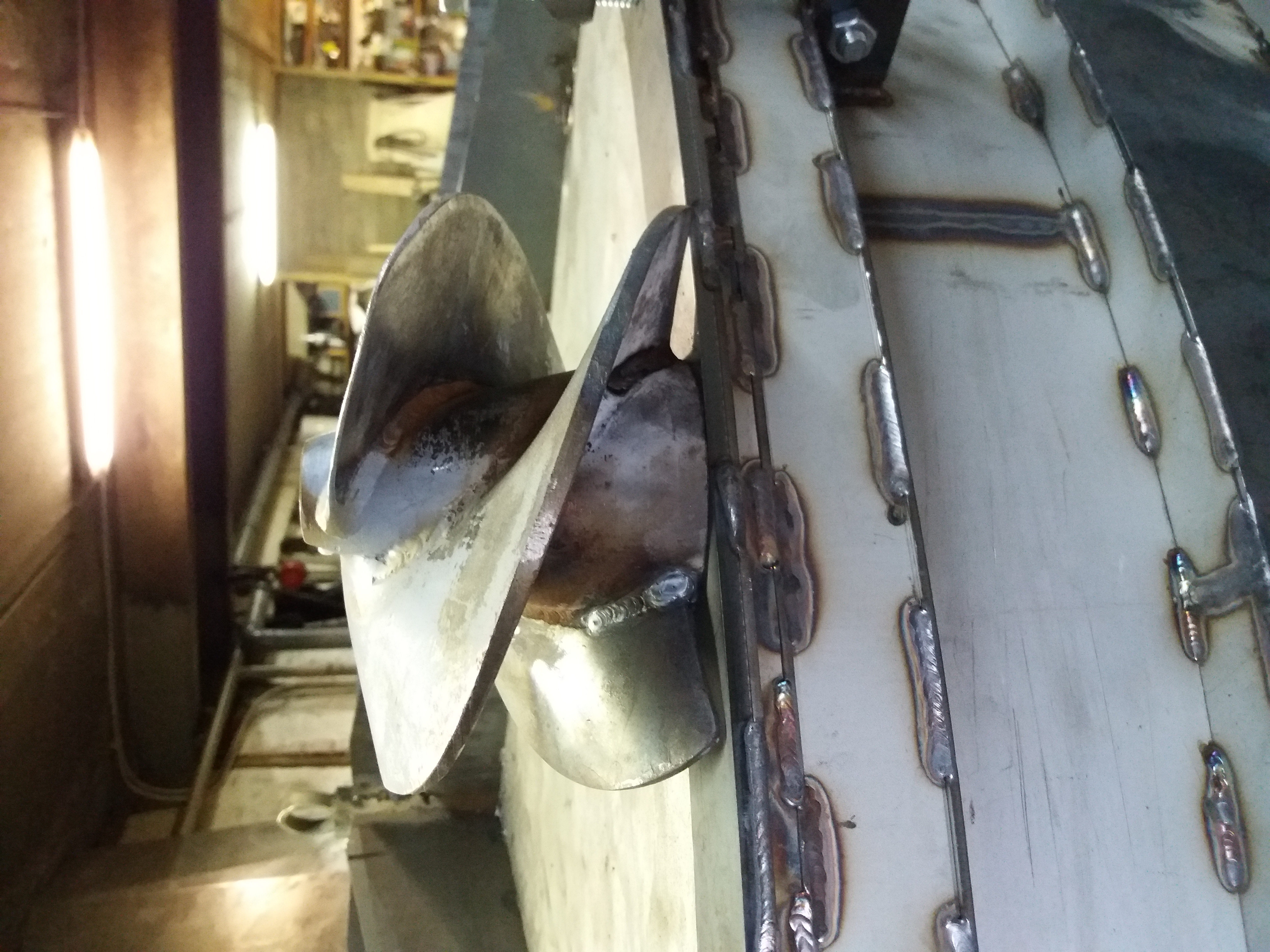

винт
винт
