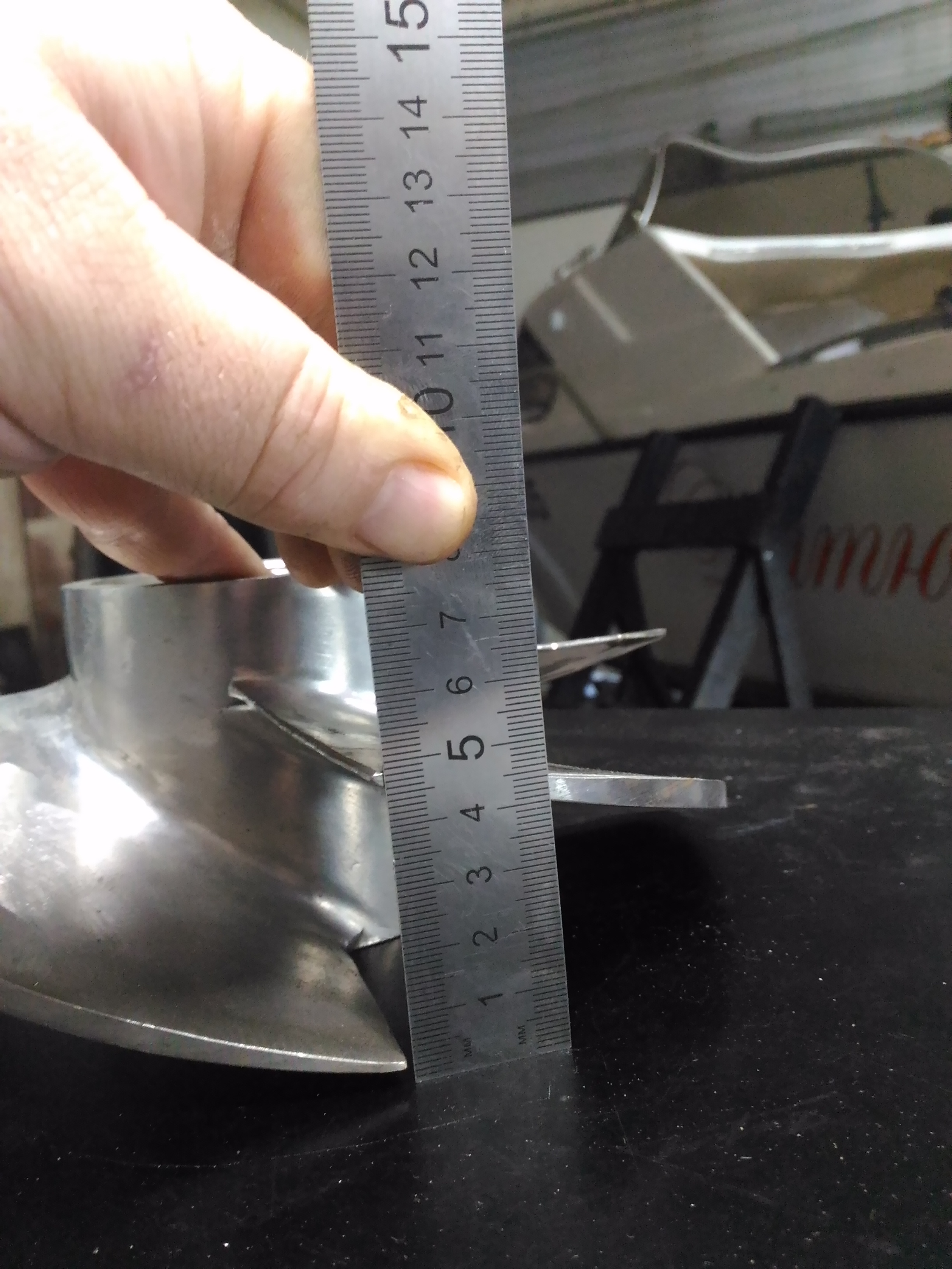

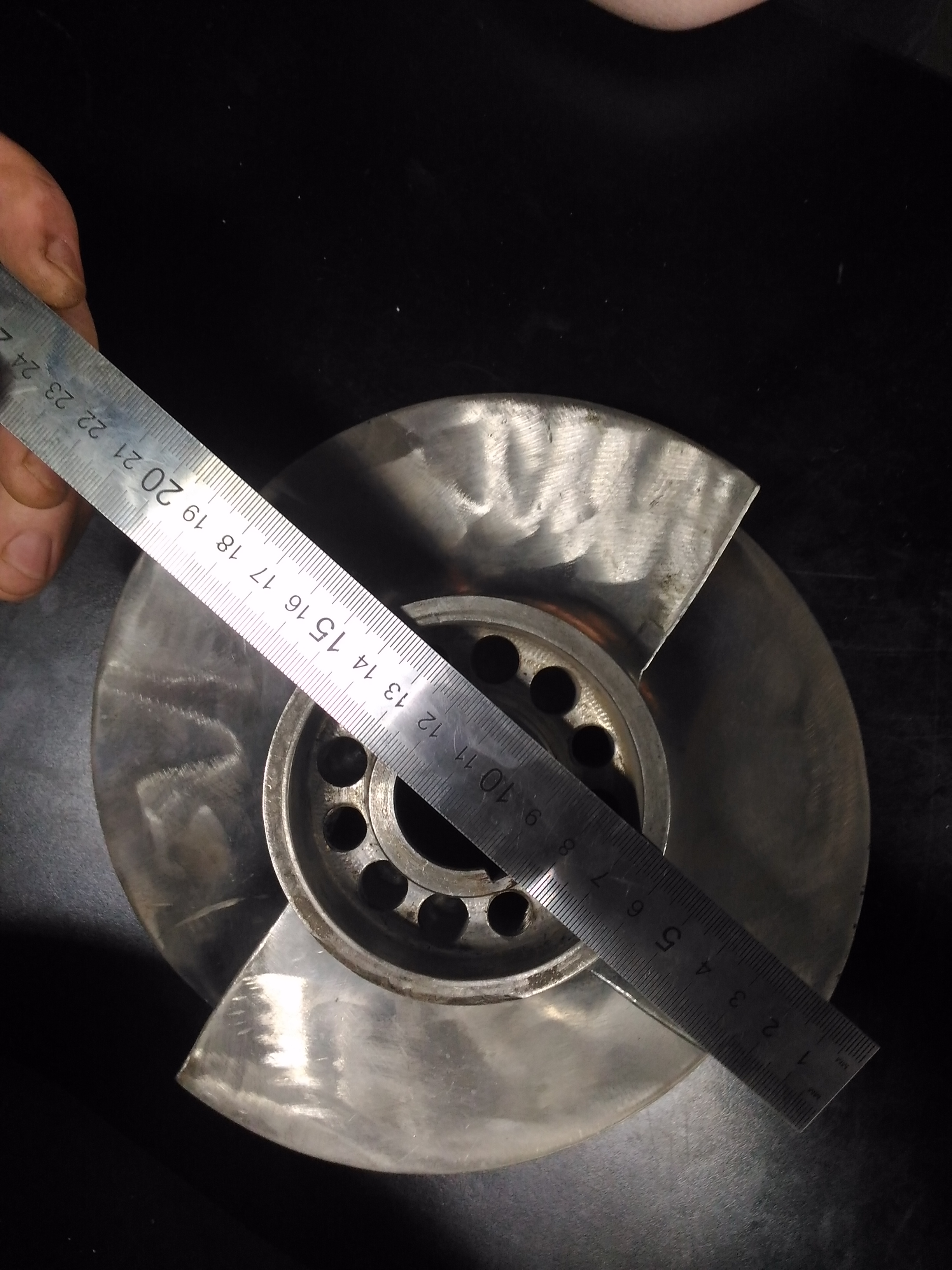

Винт на 180 просто кавитирует . Картинку его покажи.
Re: Водомёт на катер Ритм....
Сообщение ANP » 23 авг 2019, 22:43
Покажи 180-й
Сообщение daniil 77 » 23 авг 2019, 23:30
Уже показывал.
