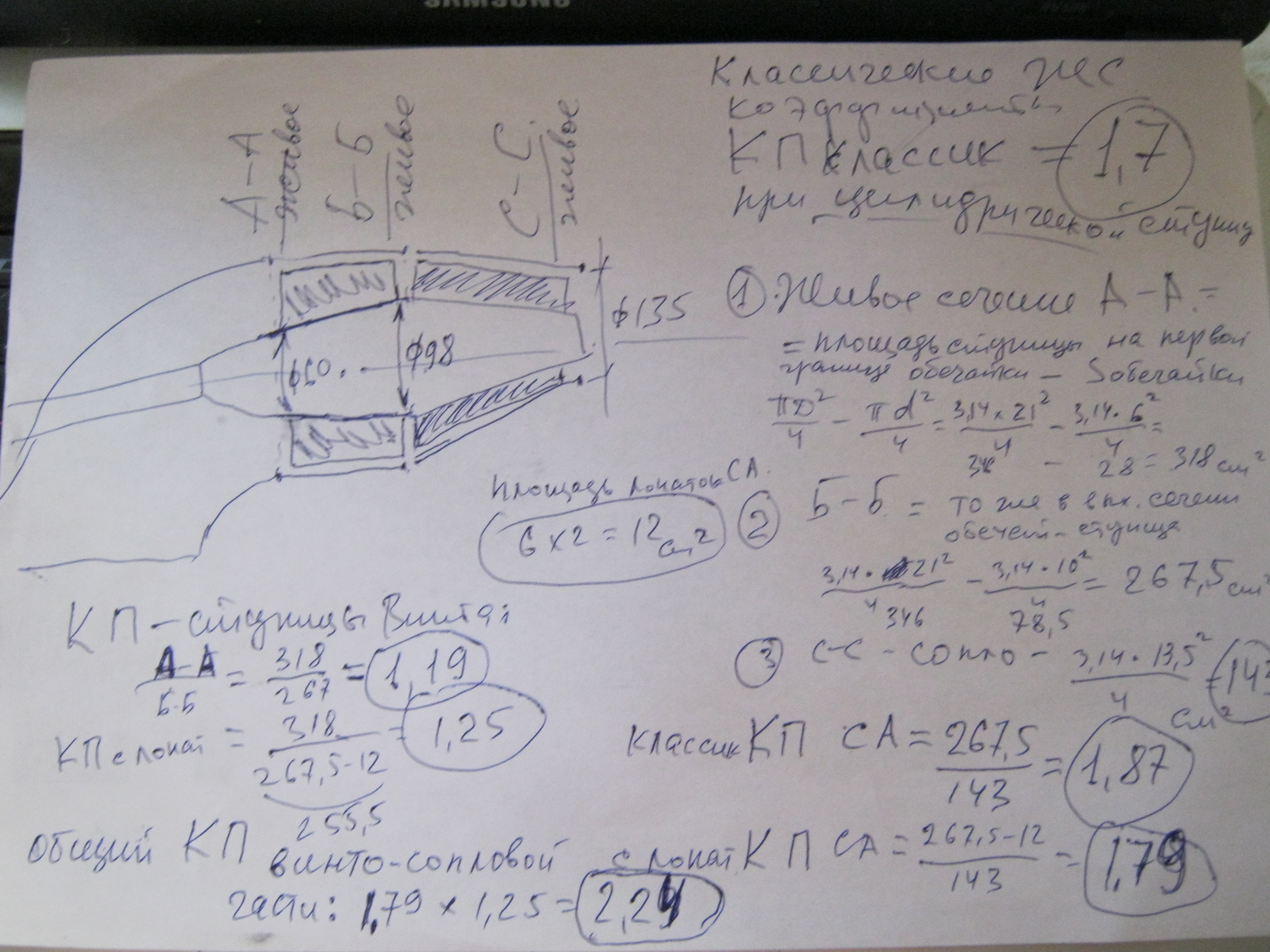

Сообщение daniil 77 » 22 авг 2019, 13:01
viktorr писал(а):Вот смотри.
Винт у тебя, вообщем-то -простой. Но, конический в сути- это значит, что Лопасти расположены на Конусе ступицы. Это хорошо только в том варианте-когда изготовитель знает -ЧТО За конус; Зачем именно такой конус; Почему такой конус?
Посмотри на множество винтов, которые на первый взгляд -Конические, но, присмотревшись-понимаем, что ступица- свеклообразная и то, что мы считаем за Конус- это Обтекатель винта и , собственно -Лопасти приварены не к Хвосту свеклы , а к её -бочкообразной части на выходе винта или -Округло- цилиндрической части- Собственно-Ступице!!! Это -тоже -неплохо. Но. Это два разных винта!!! Категорически.
У ТВОЕГО борусовского винта винта -вся ступица вместе с Лопастями - находится в Пределах-ОБЕЧАЙКИ!!!
И к ней, можно применить Закон Бернулли (пока не забивай голову) имея ввиду- что поток сжимается в сечениях на "винте" (ступице). Поэтому , Общий Коэффициент поджатия -считается с учётом этого.
А, на свеклообразных винтах - Обтекатель винта(хвост) , на котором нет лопастей-находится -ВНЕ Обечайки, и на винте нет поджатия Бернулли, которое мы считаем для СА!
Почитай здесь тему " Импеллеры и пропеллеры"(меня по конус).)))
Также , у твоего винта -винтовая линия -круто поднимается по ступице, помнишь я говорил про угол-подьём винтовой линии? То есть, такую лопасть легче оторвать - она , как-бы сама подставляет Полную грудь под Напор. Или спотыкается полной грудью об обечайку -если заклинивает(почему -либо).
Конечно , это не значит, что надо делать -положе линию, может так расчитано. НО , это надо иметь ввиду и принять меры против малопрочностного Облома- ТОЛЩЕ лопасть ; Толще к Корню и тд.
Перехлёст у тебя- небольшой, скорее всего он сьедает КПД. И ничего не даёт для гидродинамики-например-уменьшает кавитацию и тд. У тебя её, вроде и не было.
Поэтому, Я-БЫ убрал перехлёст-в "ОО".
Потом , мне ещё никто не обьяснил(а,хто-бы?), почему делают торцевые линии подхода лопасти к ступице- НЕ РАДИАЛЬНО(по радиусу), а, по каким-то -касасательным; полукасательным?
Может кто-то и знает , может это и надо :shock: ))), но я-не знаю зачем.
А, если я не знаю -ЗАЧЕМ, то стремлюсь - к ВИНТОВОЙ Гипотезе Винта!!!
Могу согласится с тем , кто мне продемонстрирует какое-то различие в параметрах движения катера- типа этом-то винте и типа на этом-то винте.
Читай тему.
А, пока дай размеры: Д винта; диаметр ступицы у выхода; диаметр Части ступицы , где начинаются лопасти(именно-где начинается их приварка); Диаметр Сопла; толщина лопаток СА и их количество(основных) ))).
Посчитаю Коэффициент Поджатия (от вас не дождёшься). И мы увидим- может у нас -"Спортбайк недоделанный" или "Мещанин во дворянстве" и будем думать -Жим или разжим и ли ещё-что.
Кстати- По-моему -Сварочный Шов на винте- отличный.
Приветствую Виктор! Измерил всё как ты написал!
Д винта 208.2мм
диаметр ступицы у выхода: 98мм
диаметр Части ступицы , где начинаются лопасти(именно-где начинается их приварка): 60мм
Диаметр Сопла: 135мм
толщина лопаток СА: 2мм
количество лопаток: 6 ШТ

Сообщение viktorr » 22 авг 2019, 16:29
Данил, хорошо, даже отлично.
Люблю я считать , что -нибудь примитивное- легко, и в тоже время -Умный Вид лица :D
Заранее , Данил :oops: , я, что думаю- то и пишу ))). Могу обозвать твой водомёт хламом(оно так и есть) , но, ты держись и не обижайся :D К тебе- же это, лично-не относится. Диаметр 208 -к хламу -не относится, он может быть разным. Просто тебе -неудобно- нет Стандартизации на рынке запов и барахолок. Некоторые мастера , спецом делают свои диаметры , ну, во-первых- может такой им -как раз, а, потом Запы-только у него))).
Теперь будешь искать винты -208,2 мм.
Так-то , честно-для более менее кто понимает- у тебя -полный ералаш.
Для примера: если у тебя Винт-208, 2, то ВИДИМО -ОБЕЧАЙКА, даже по токариным феншуям- 209 мм! Тогда зазор (если токаря -пересилили) - 0, 4 мм- на сторону, что приемлиемо. Но, ты говорил, что у тебя- зазор -0,2 мм. Где правда.?
Если у тебя зазор - действительно был- 0,2 мм на сторону, то- Обечайка- 208, 6 мм :shock: , что, как-бы конструктивно - возможно , по феншую- токариному -Нет! Или ты мне дал диаметр Обечайки, а, не винта. Мне, конечно , доли мм -не нужны!!! Но, помнишь я писал- в этом случае(запутанном) -ДИСТАНЦИОННО , изготовителю сделать нужный зазор -Невозможно. Сто пудов :) Короче-ты понял?
Дальше. Твой водомёт сделан с заложенным понижением КПД. ПРичём прилично!!!
Эту фразу надо читать ТАК:(подразумевать ) Если-бы, да кабы- не было-бы столько, ЛИШНИХ ВНУТРЕННИХ ПОВЕРХНОСТЕЙ (внутри водовода) ТРЕНИЯ - разные раздельные части; на каждый ЧИХ -своя поверхность: цилиндрическая; лопастная; конус Мадонны и тд, то катерок , при получении этого КПД -обратно, при всех прочих равных условиях(как был на испытаниях) - шёл-бы, минимум- под 70 км в час!!!
Я не знаю, конечно-сколько ))) ))), но, что лучше - к гадалке -не ходи. :o
Потом я дам тебе рекомендации-ЧТО выкинуть и переделать 8-)
Даже считать Коэффициент Поджатия - надо фантазию иметь))).
Поэтому, кое-где- усреднённо, в лучшую сторону.
Вот фото, на котором я считал. Сегодня -уж не буду тратить время-завтра.
Но, будет вот такое Новшество. Мне очень понравилось Выражение Артёма (выше) про -АНАЛИЗ -наше Всё!
Я, думаю Артём - вот такие -Определения -стоит изобретать, всем навязывать и потом, сообща и всем-их применять. Будем понимать друг друга лучше- в разговоре.
А, изобретать свои извращённые , новые, но -давно забытые старые- не способствует лёгкому техническому разговору.
Практический Анализ полученных результатов в N-испытаниях -хороший Термин.
Можем назвать именем Артёма. А, что?
На фото -всё есть : и конечный КП- основа для Анализа. И КП ступицы, и КП сопла(конуса). Можно и самим сообразить. Может Ошибки какие найдёте. Вообщем-то -одна арифметика- и Умное Лицо! :D
