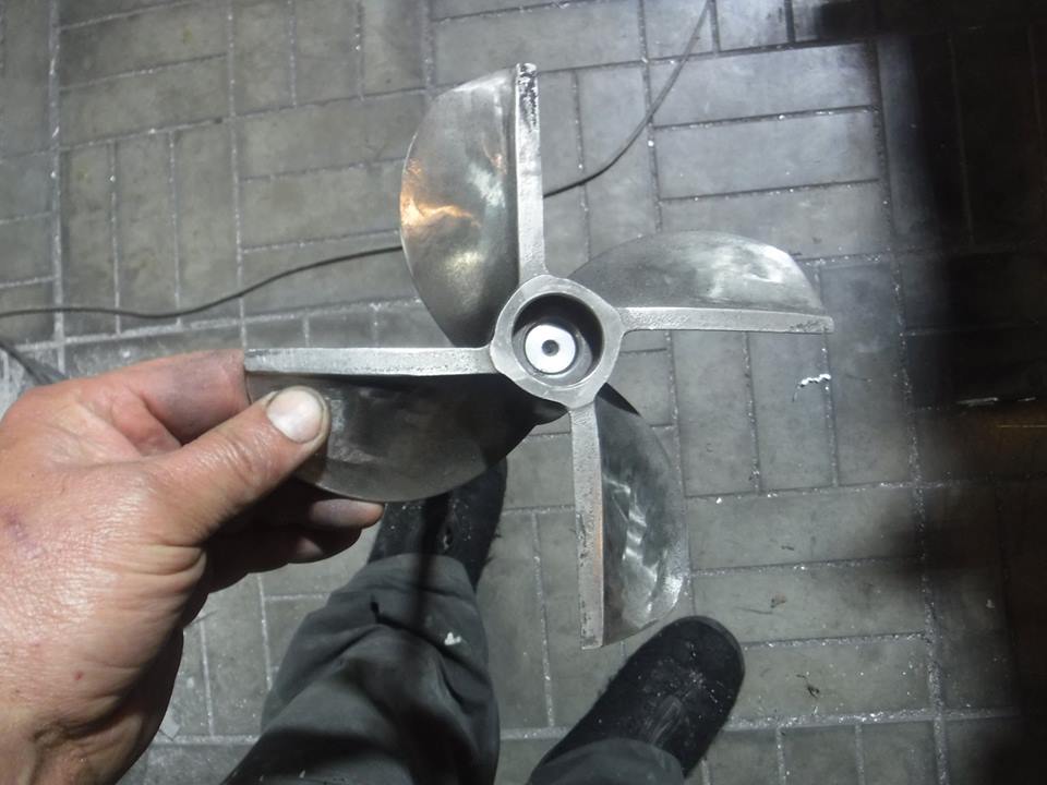

Для допинфы, приведу небольшой ролик того, что подвигло меня на написание этого сообщения.
Вглядитесь в Очертания Винта этого водомёта. Мне , сразу кажется(если я начинаю вглядываться), что я гляжу "в озёра синии ...". Просто "бездна"!
Посмотрите и вы увидите тоже- и туннели, по которым вода рвётся -ВПЕРЁД(и вверх, а, там-уж наши горы ...) и приходит мысль-а, нужен-ли здесь -СА? :D
(Вращаю я его -в обратную сторону).
В реальности- у него есть и СА и Конус.
Вот , что вы скажете про этот винт-похож он ПЛМ? Своими-Заворотами? А, видите-какой Конусище на ступице?
Можете, кстати- списывать с голубого экрана :) Разрешаю. Размеры, конечно -на глаз. Ориентируйтесь на перстень-в нём 18 грамм. ;) Ну, хоть -скопируйте ссыль, может потом пригодится.

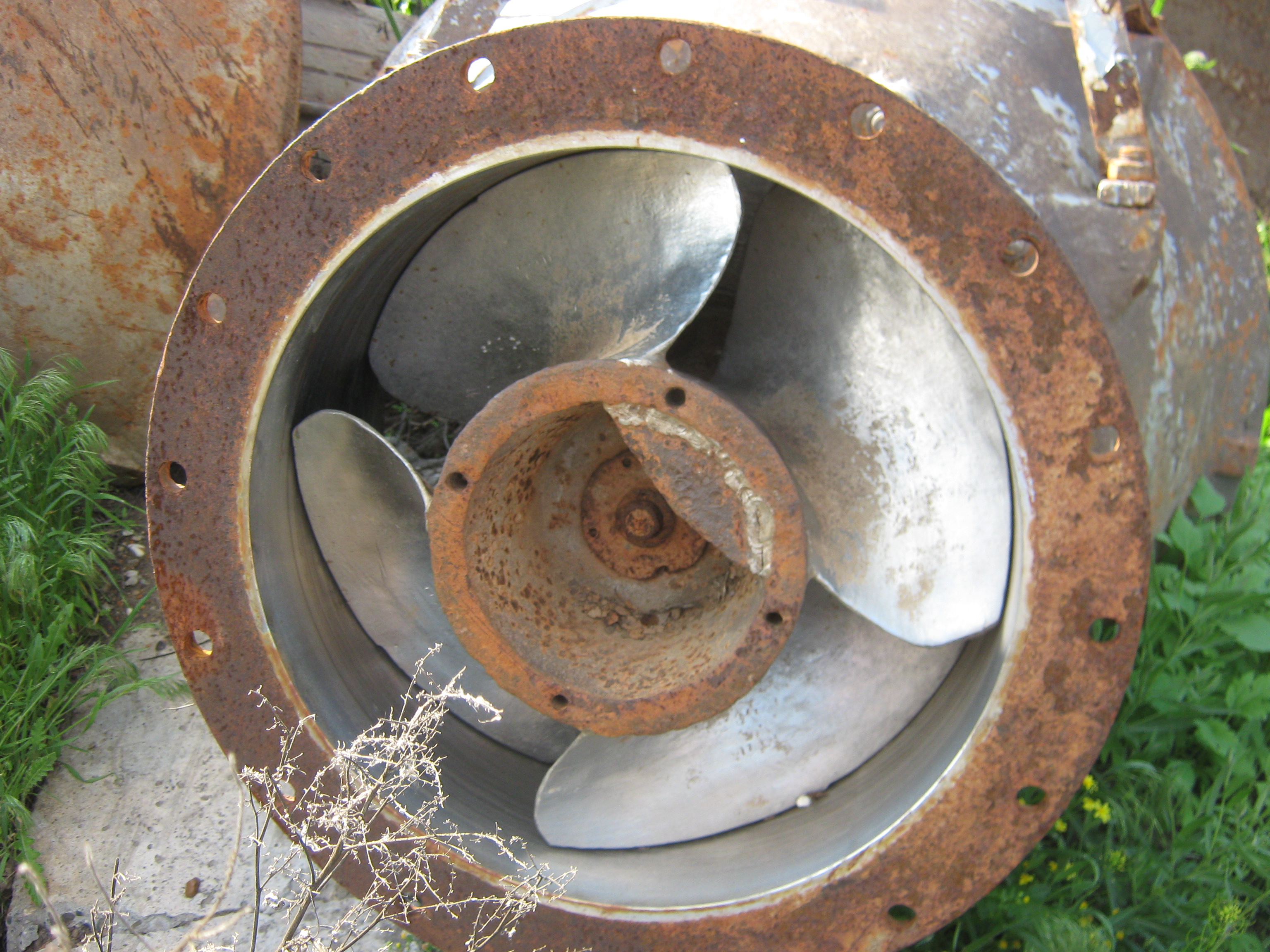

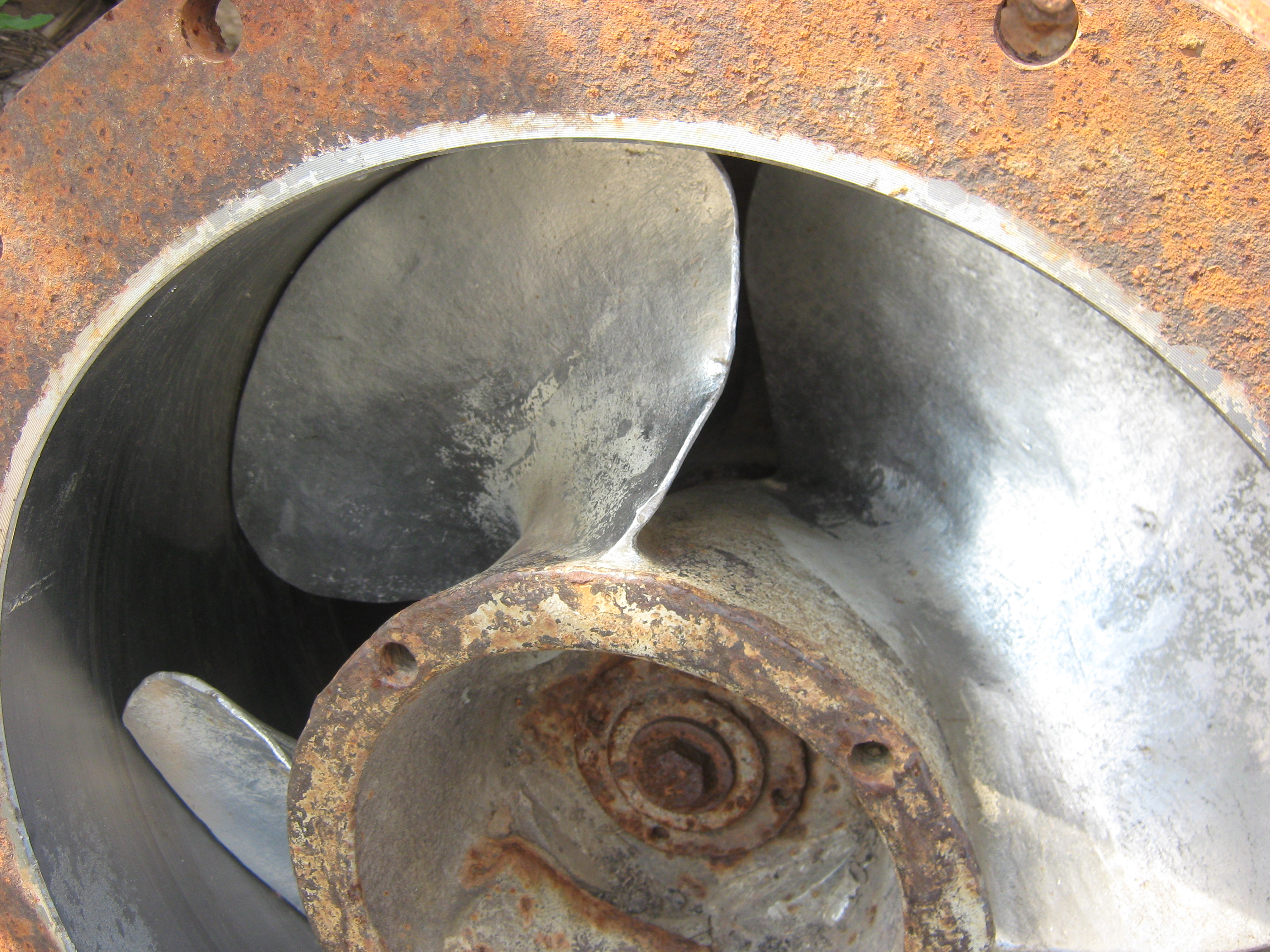

Вот , нашёл ещё несколько фото Суперпупервинта.
Между прочим(может кто подтвердит), в СССР , в технико -популярных журналах Радио; КиЯ; За Рулём; Юный Техник и тд., по-моему -целенаправленно, печатали материалы, по какой-то зарубежной технике, типа-что знали о ней. И наши самодельщики, Кулибины-подхватывали тему и начинали , что-то кулёмать в этом направлении! Иногда получалось. Вот гидроциклы, были из такой серии -"заманих".
Вот и эти винты. Вряд-ли кто,уже- найдёт чертежи, Но, главное -вряд-ли можно будет послушать-ОБСУЖДЕНИЕ рождения этих винтов :oops:
Вот чувствую- это-роскошные винтики! :oops:
Есть ещё фото СА и Конуса с сопло. Ищу.

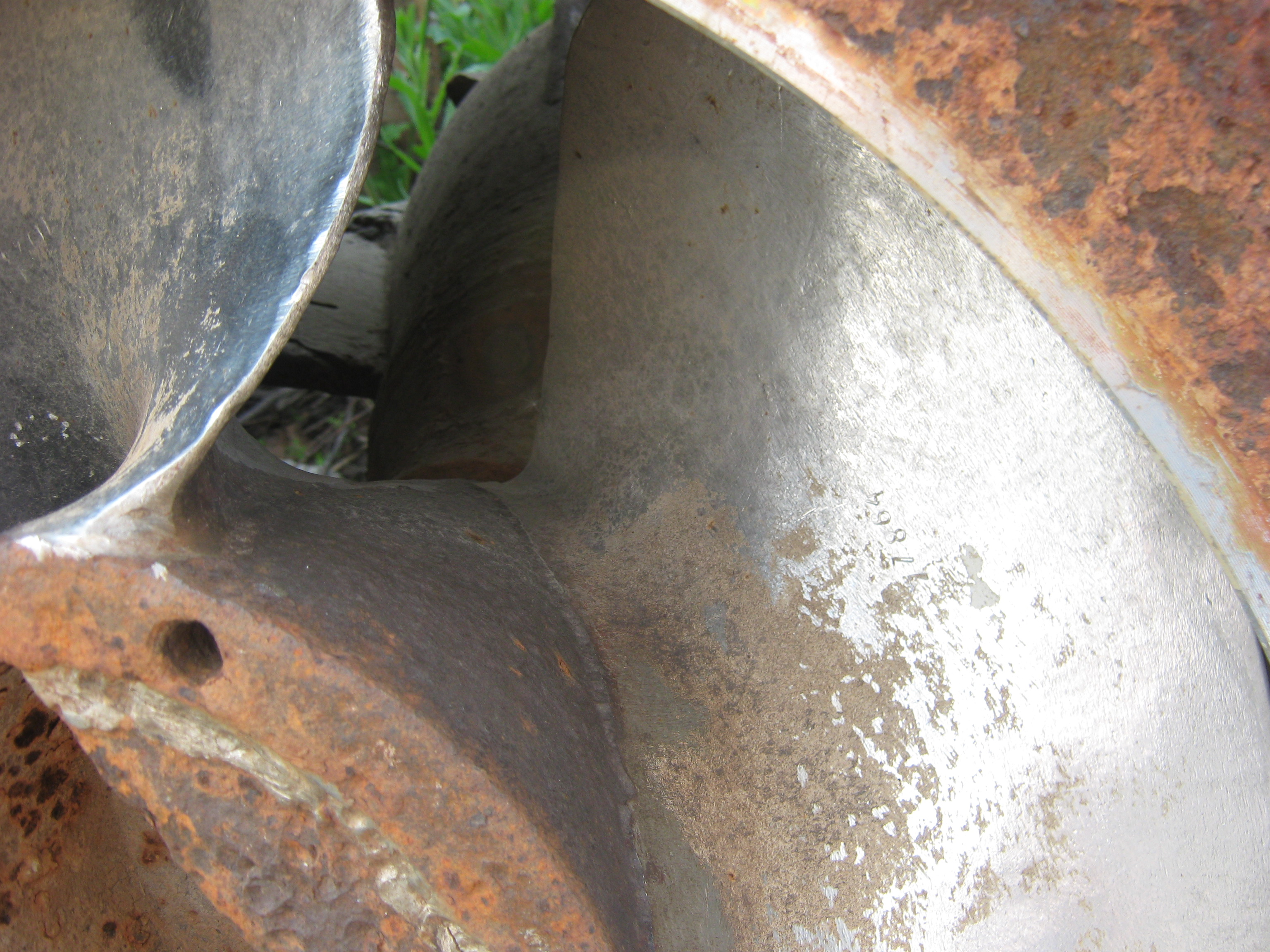

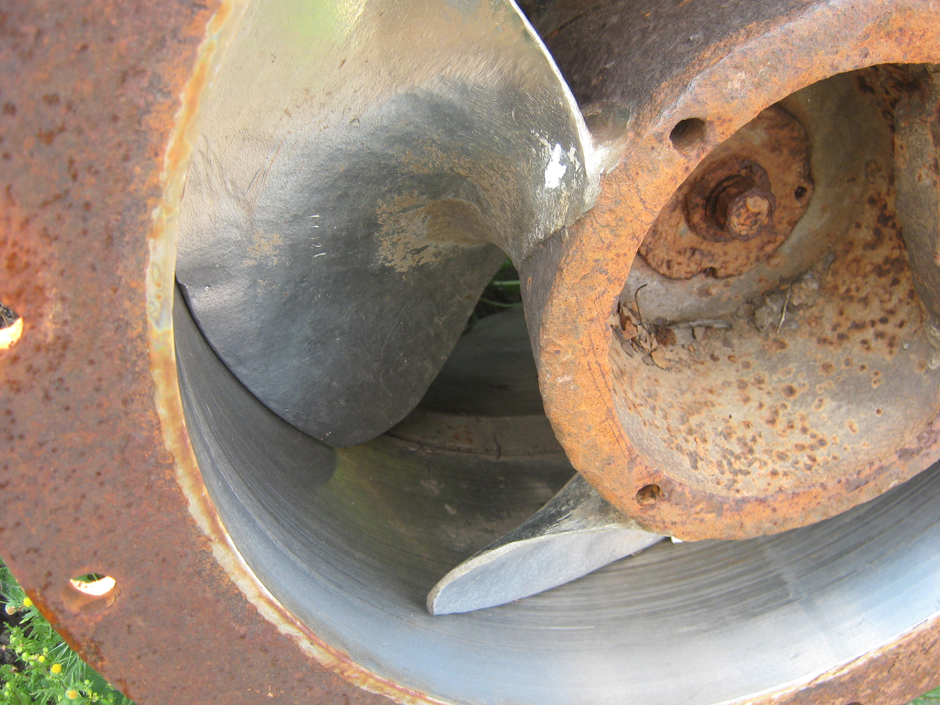

Но, главный посыл -подписуюсь и одобряю! "Лопасть имеет толщину 2 мм и форму простой спирали,"
Главное -во ВСЕХ винтах- Простая спираль! Все остальные причандалы: Морковки; Свёклы; Фёклы; ложки; сабли - Строго по призказке: " Шо це? Яйце! Ну, пхай и яйце!". То есть- по той-же спирали! ;) Малейшее отклонение - можете попасть в не туда- потерю КПД; Кавитацию; Каверну.
Каждый изгиб и каждую "ложку" - надо знать -зачем она?. Любое "дополнительное ДО"- или понижает КПД, или Утяжеляет винт. (до двух кило). :shock:
(где-то завалилась шутка ;) )

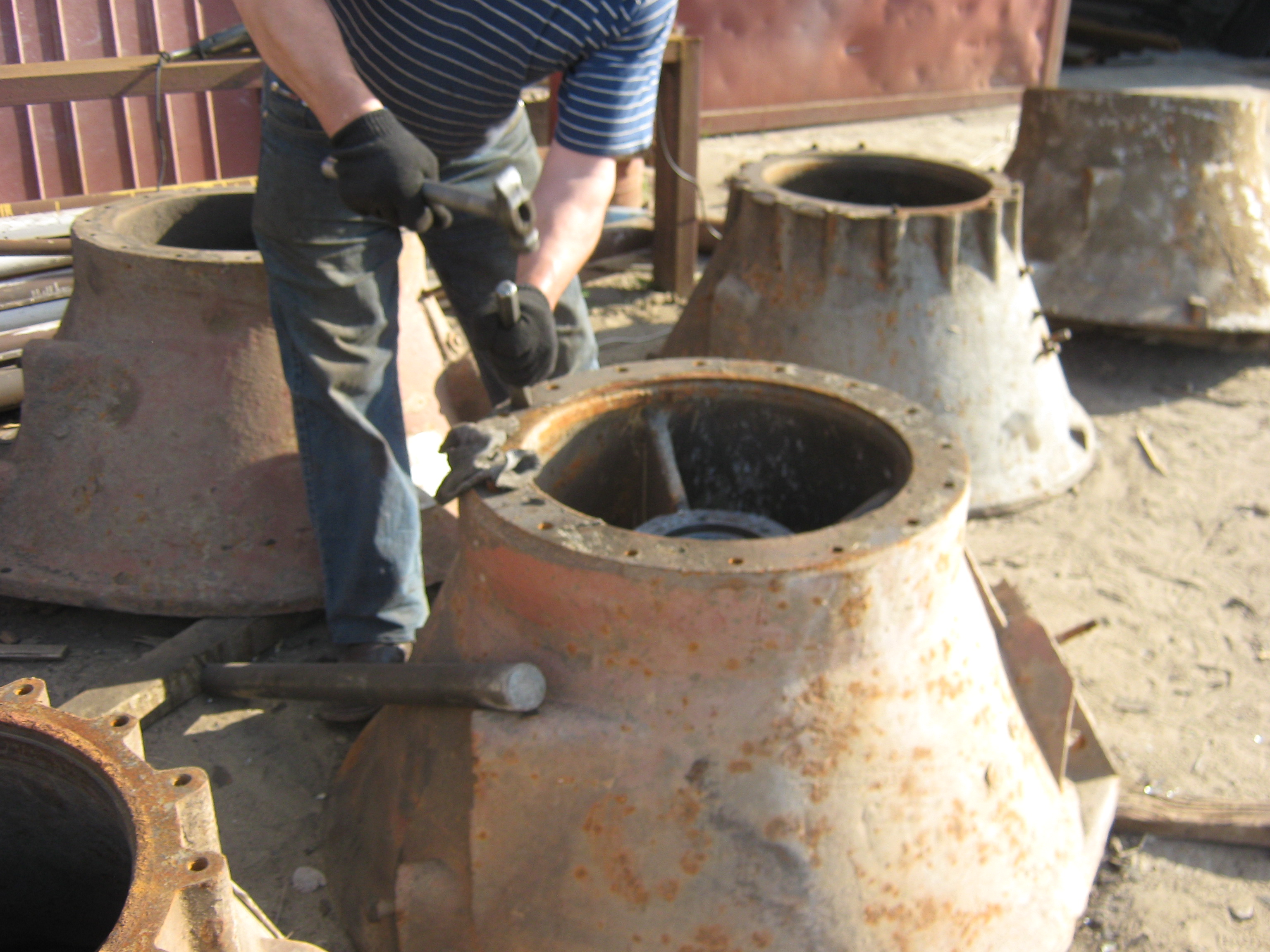

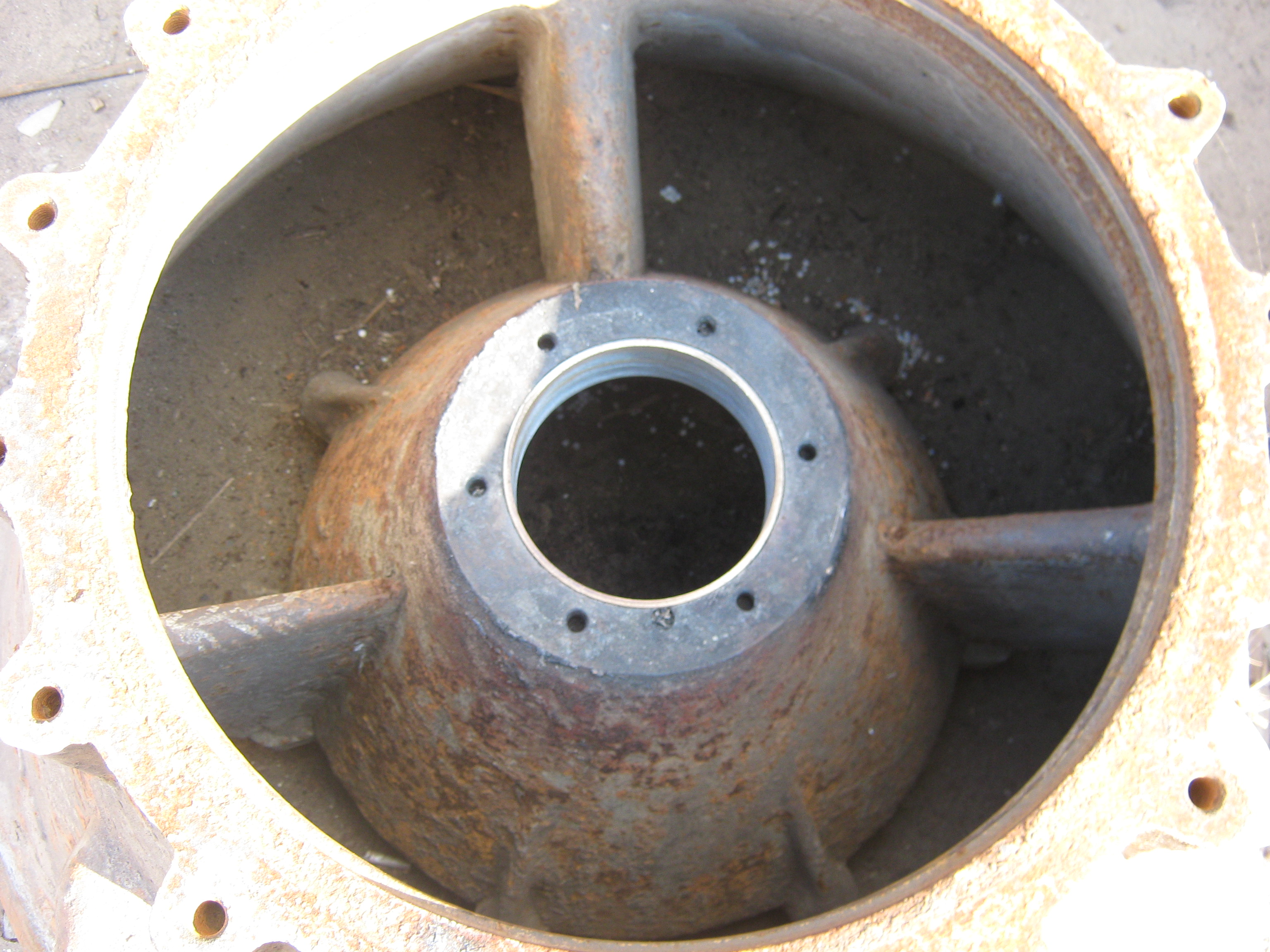

Ладно- нашёл я фото СА и Сопла от моих протеже-винтов. :D
Учтите, всё это фоткал я-лично. Увижу-фоткну- может пригодится Форумчанам(с головой). Пока пробовал эти фотки- только на другом форуме( ;) ).
Правда-вкользь. Даже Сергей из минусы- видел одну фотку. Так, что учтите- никого , это- не тронуло! :P
Понять можно: кто, за что ухватился- кто за блеск; кто за нищету; кто за куртизанок. :)
Могу показать двигатель, который стоит на этом Водомёте ;)

Сообщение viktorr » 10 ноя 2018, 13:49
Василий, у меня вопрос по твоему винту -болотоходу. Если секрет- не надо.
Сама по себе картинка интересная.
А, кто его делал? Может знаешь, чем он руководствовался? Почему такой выход лопастей-якобы -Осевой? Есть-ли, в районе пальцев(держащей руки) -"перегиб" лопасти.?
Процесс доводки? Осевой с центробежным? Делается на ВИНТОВОЙ горке?
Несколько слов для понимания :oops: Секрет-не надо.

Сталкер, а, ты мог-бы Осмыслить этот винт (из моих фоток выше) и сделать подобный?
