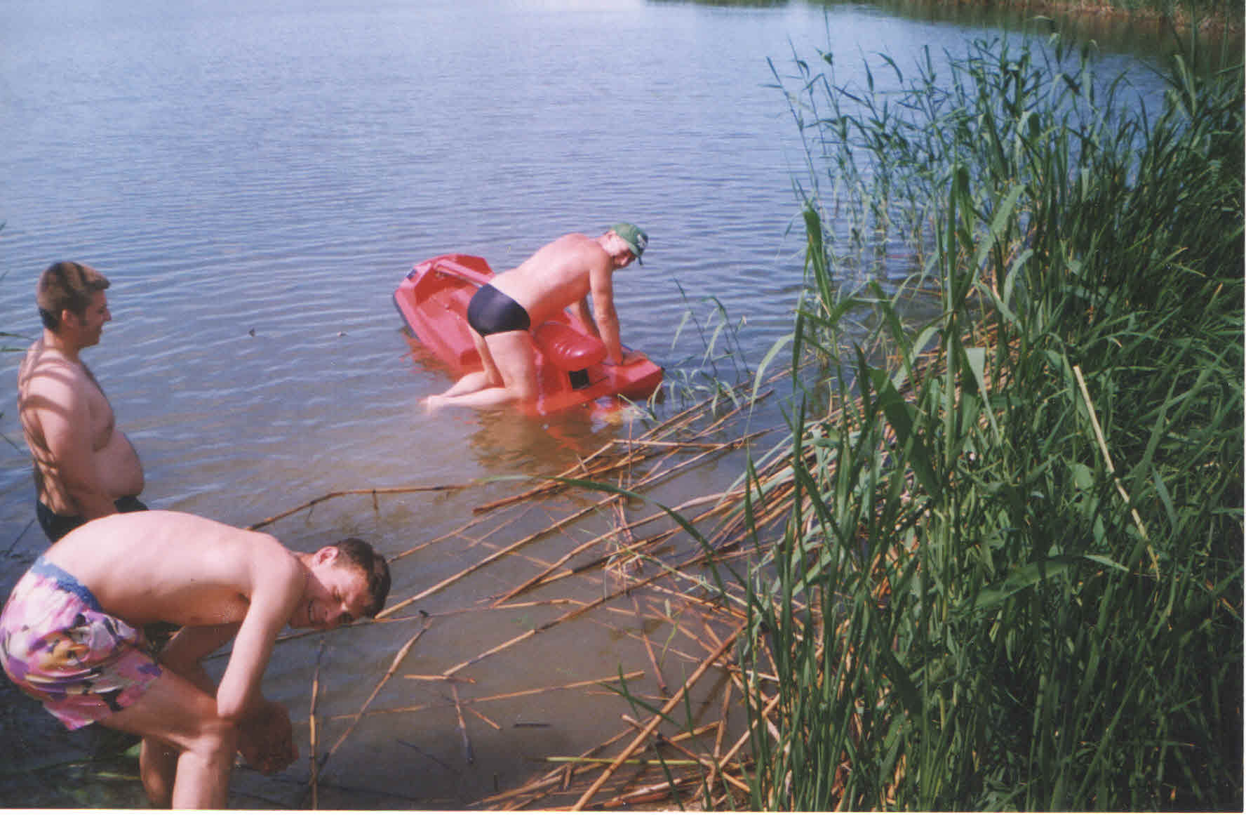

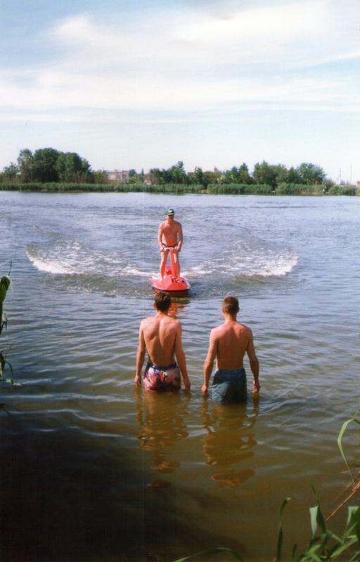

Вот фото изобретения:(первый спуск(практика))(камыши ;) ).
Вот Это был прорыв.

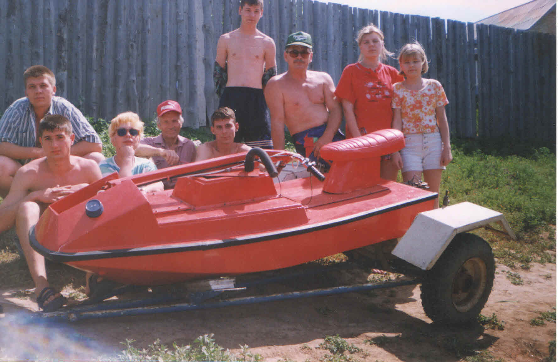

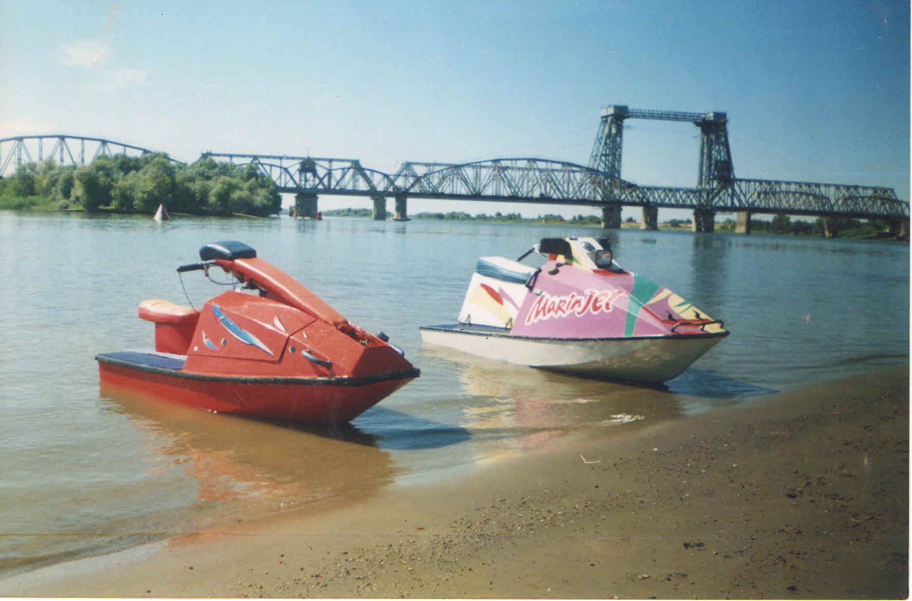

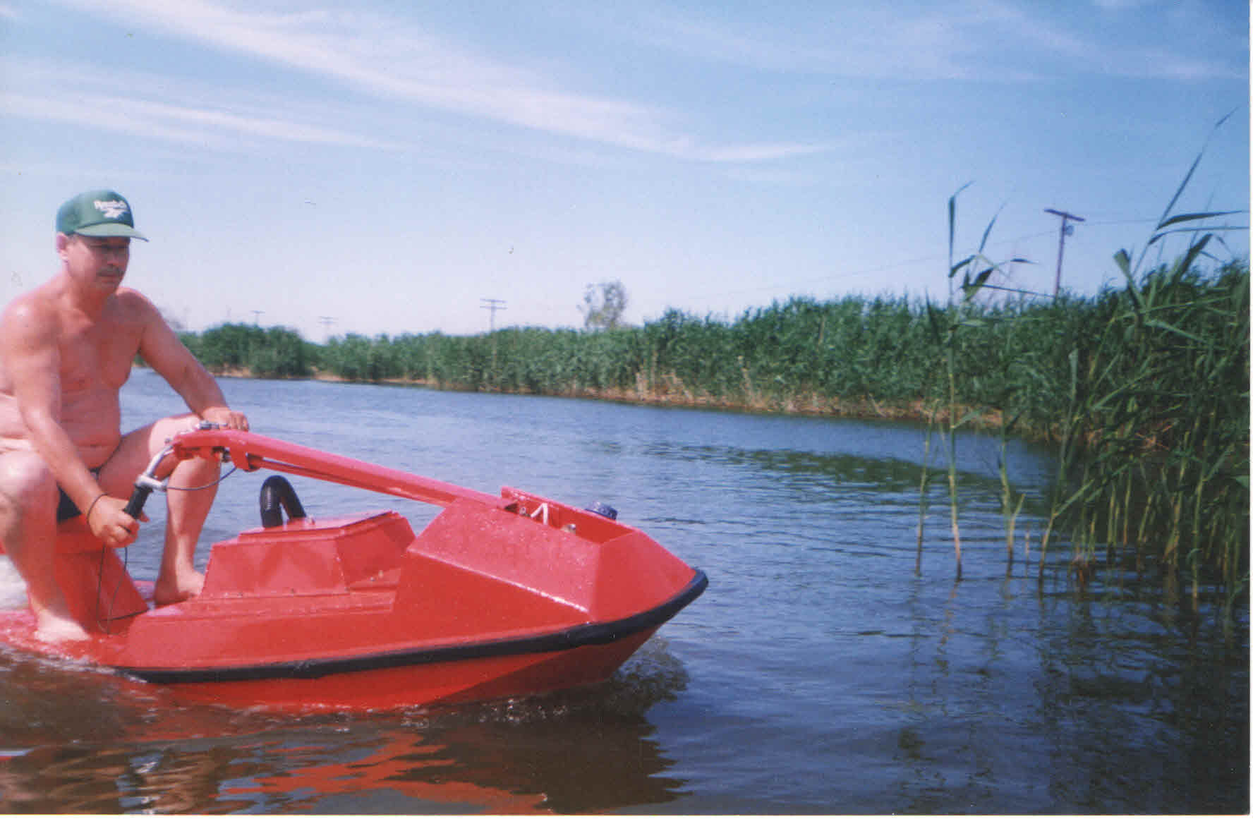

Забытые фото. Капсюль времени :oops: (тыща лет назад).
Привод Арнессона для Руля ;) (положение 90 градусов).

Сообщение дядя Вася » 16 авг 2018, 20:43
А который на фото Арнесон? :?:
