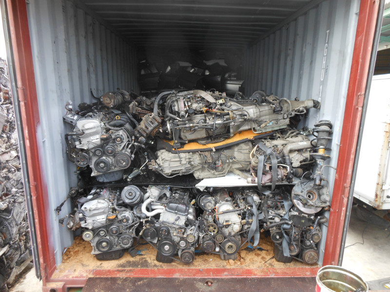

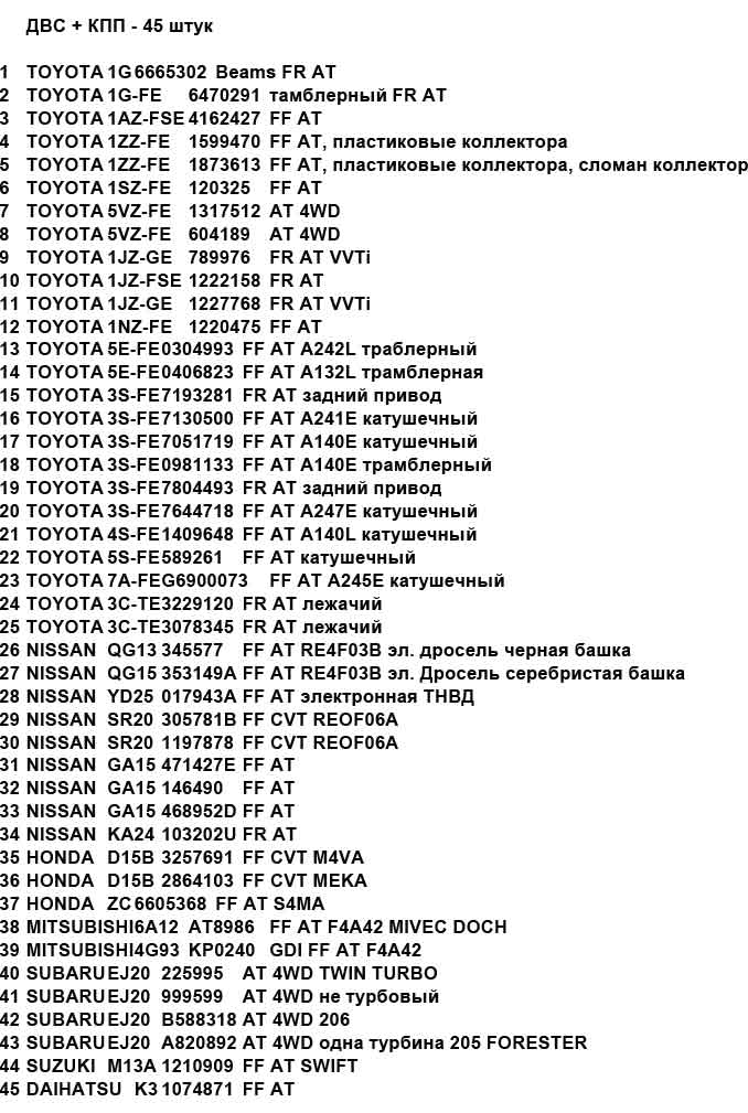

К нам на СТО в начале марта контейнер придёт - движки будут,если кому интересно что из списка ,дам координаты человека ,который продаёт ,отправит куда надо , могу сфотать, посмотреть состояние. Себе 3S-FE c HOAH возьму чтоб было чем зимой заняться.
