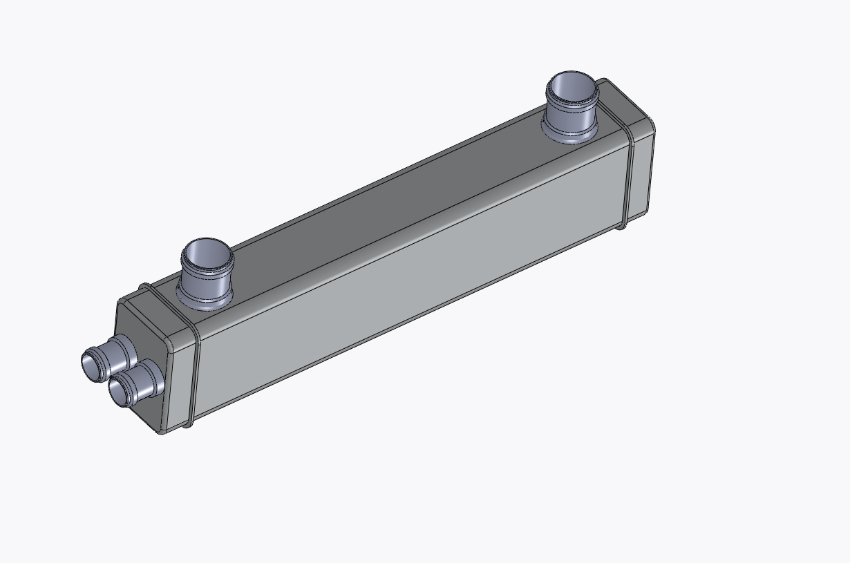

Сообщение SKR » 05 сен 2012, 18:51
Это тот ВВХ, о котором говорил дядя Вася, весит около 2-кг.
