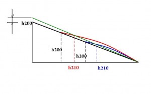

Итак, зачем это нужно... Говорят же теоретики,да и некоторые практики, что двухлопастной несколько эффективнее...правда это речь шла об обычном винте... Так вот хотелось бы проверить на переменном шаге. Только что бы корректно провести сравнение желательно знать что параметры двух- соответствуют параметрам трехлопастного...
Судя по всему ясного ответа не будет как, условно говоря, "пересчитать трех в двух".... Тогда попробую несколько иначе поставить вопрос.... Как,на сколько и в какую сторону влияет кривизна или углы входа и выхода при одинаковом шаге? Кто то имеет такой опыт?

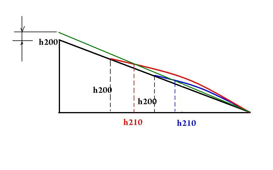

Сообщение f_Krueger » 30 янв 2012, 09:23
что такое высота входящей кромки?)
на картинке эта высота показана пунктиром.
Синим показана лопасть с меньшим дисковым отношением, красным с большим.
Все эти правила, изготовления горки, действуют одинаково, что для двух лопастных , что для трёх или пяти.
угольник на рисунке это и есть так сказать лекало для горки с постоянным шагом.
синим и красным показаны лопасти с прогрессией , видно, что чем меньше угол на входной кромке,тем она, более плавно будет входить в поток,а на выходной кромке,чем больше угол тем меньше будут концевые потери.
Эффективность винтов с разными углами, можно сравнить, наверное только на практике.
Ещё, шаг на лопасти может меняться от ступицы к краю, то есть у ступицы больше, на краю диаметра меньше.
