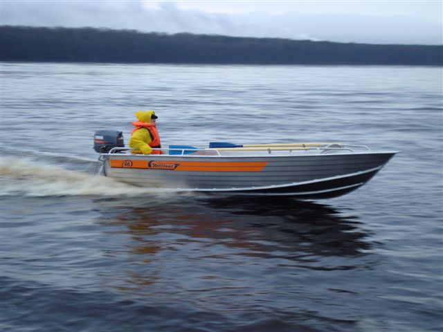

Сообщение дядя Вася » 28 дек 2011, 19:49
чтобы "поднимал 5 чел" - они должны весить не больше...пигмея в набедренной повязке...после дизентерии ;)
На фотке - В-46 с улиточником Я-30.
Вдвоём налегке...можно ездить.
Это конечно..."полу-вадамётная лодка" но уже...будет экономия на редукторах и винтах.

т.е 30 сил с учетом улитки а вголове значит 50 поправь если я не так понял

Сообщение Казантип » 29 дек 2011, 09:18
Видимо, имеется в виду башка 30 сил, то бишь от тридцатки отнимай потерю. И брать с собой самый минимум шмурдяка... для экспедиционных целей не комильфо - слабенько. Ежели только налегке прошвырнуться, товарища (одного) со спинингами, термосом и бутербродами... или бутерброды уже не поедут, Вась? :D
С полтосом, типа Тохатсу ТЛДИ 35 джет будет гораздо веселее, но и это хорошо только для румпельного варианта (если мы говорим про В-46), ибо городьба поста управления автоматом меняет развесовку, меняется в худшую сторону дифферент и это для джета не айс опять. А вообще, В-46 окуенная лодка для однодневных "быстрых" рыбалок, практически "метла" ("коза") в новой редакции. Только более валкая в статике, в сравнении с джонботами. Но зато офигенный бонус - гораздо более мягкий ход по "волжской двухметровой" волне, опять же, в сравнении с джонами. Ну и ценник более гуманный...

Виталик,
"В одного с бутенбродами" - это если не Ким Чим Ын.... с его бутербродами. ;)
Далеко не все страдают "експедициями" - например по нашему региону , просто если Чел покупает дом в деревне на речке.... ну всё,...... всякие "гандоны-рибы" гламурные , и рыболовные "келеватые катера" которые "держат волну 2 метра" - НАХненужны.
На сегодня - пока самый доступный "промежуточный" вариант , новая лодка +комплектный матор (Ямаха улиточная 30лс в галаве 140 руб).
Приедет матор - протесдрайвим поточнее.
