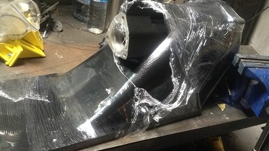

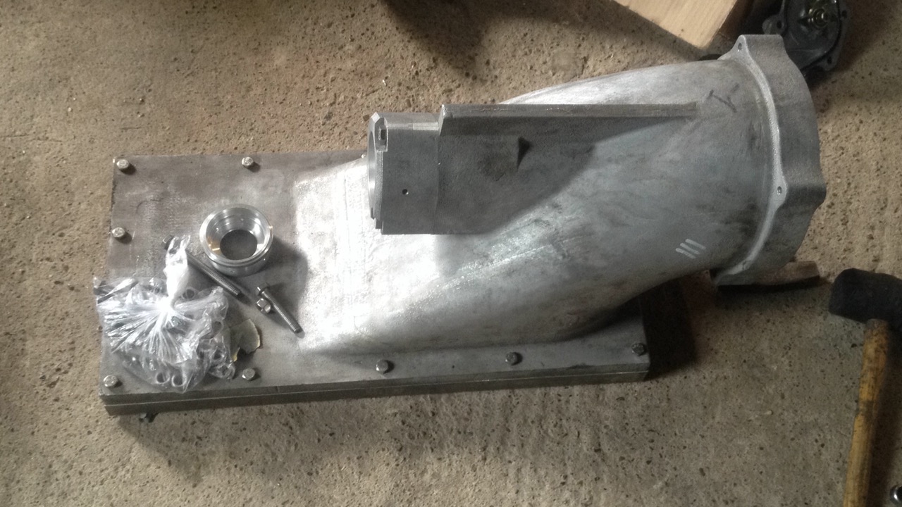

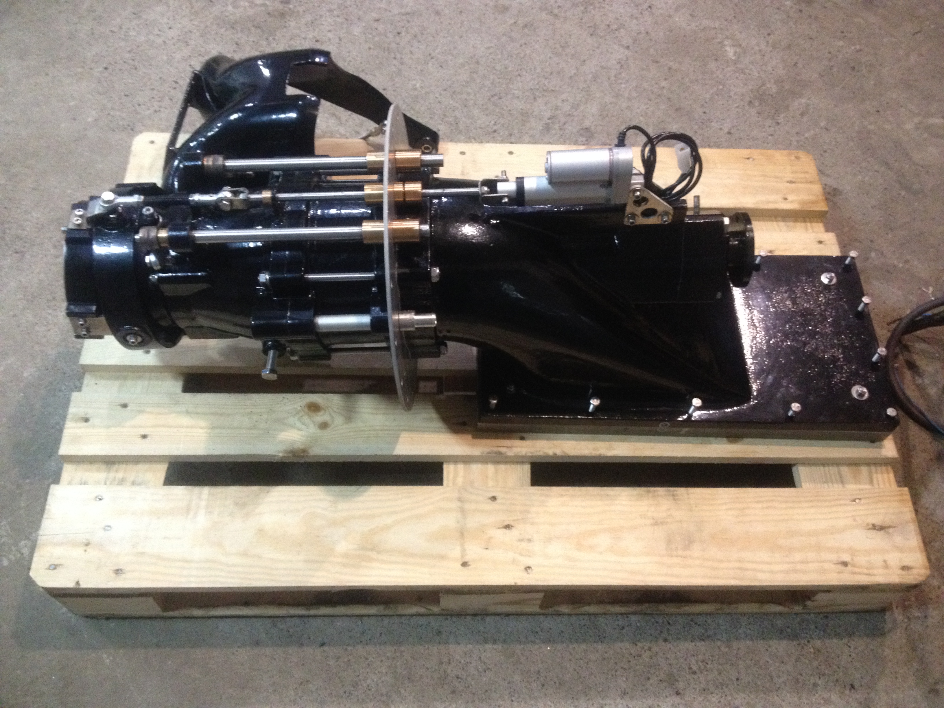

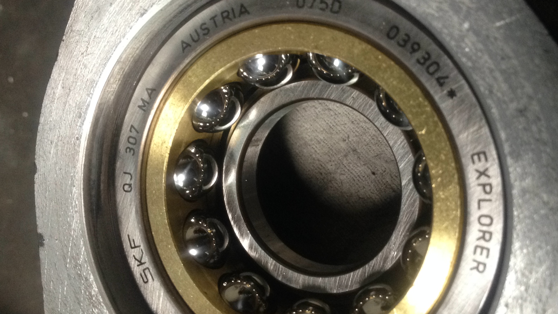

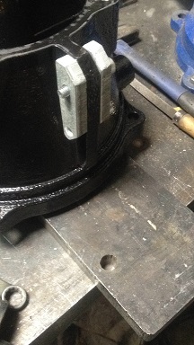

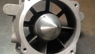

Обновленный водомет. 2018 года выпуска. Увеличены толщины металла. Улучшена гидродинамика водовода. Стационарное место для привода трима на водоводе. Установлены цинковые протекторы в предусмотренном для этого месте на корпусе спрямляющего. Установлен прозрачный расширительный бачок для контроля уровня масла в подшипниковом узле. 100% исключено попадание воды в подшипниковый узел через дейдвуд. Применено импортное торцевое уплотнение перед подшипниковым узлом в дейдвуде со стороны воды. При износе торцевого уплотнения и сальника за ним, вода по специальному каналу сбрасывается в подсланевые воды. Проведена большая работа "над ошибками" и они были исправлены полностью, одновременно с улучшением водомета по надежности. Появился вариант с упорным подшипников в ступице спрямляющего.
Анонс нового водомета ANP-190 позже (диаметр импеллера 190мм)
См.фото.

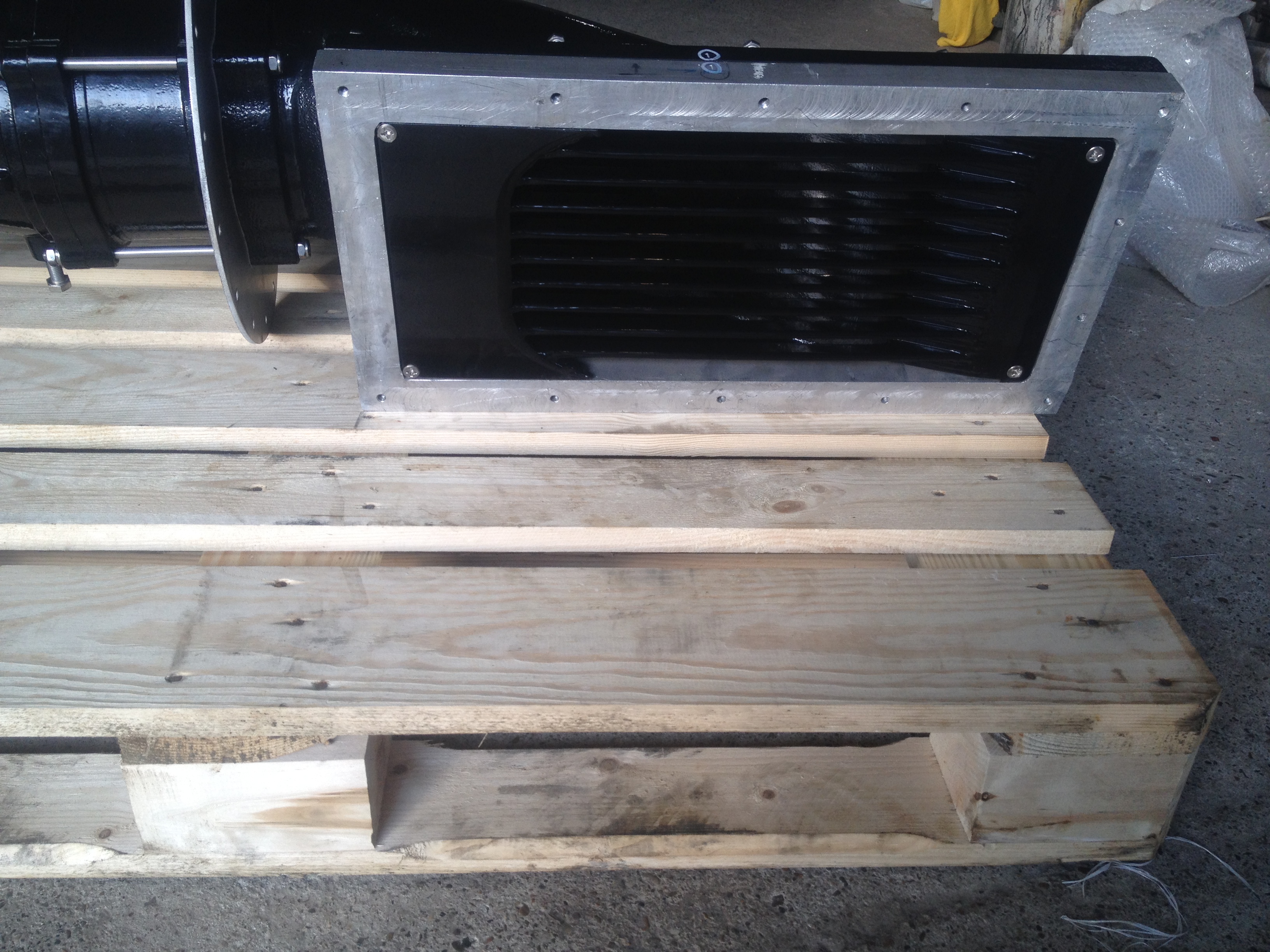

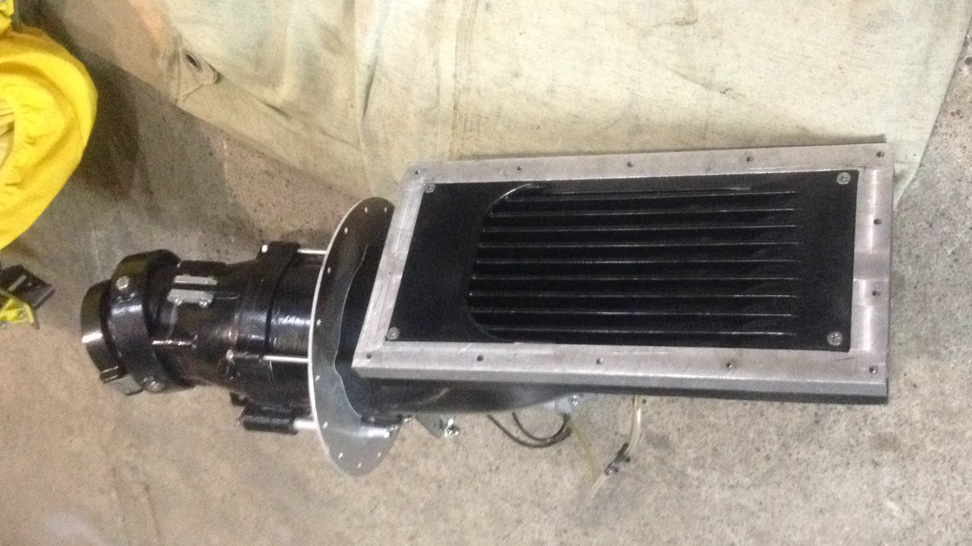

Решетка. С этой стороны еще не показывал. 9шт ригелей по 8мм с расстоянием между ригелями 15мм.
АНП решетка для водомета

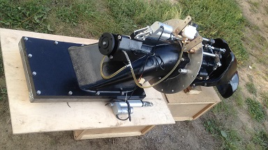

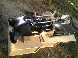

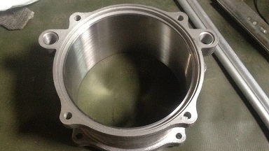

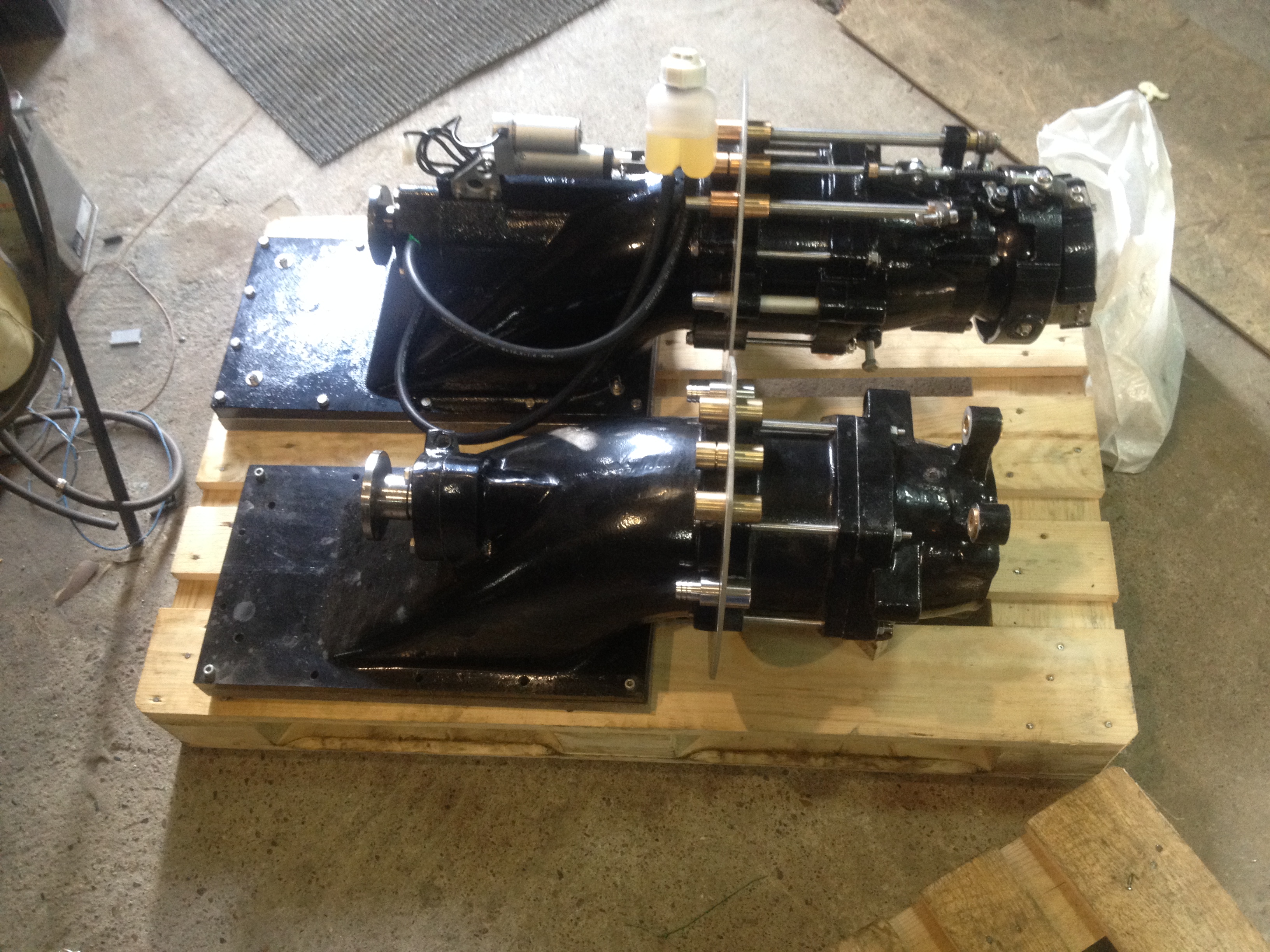

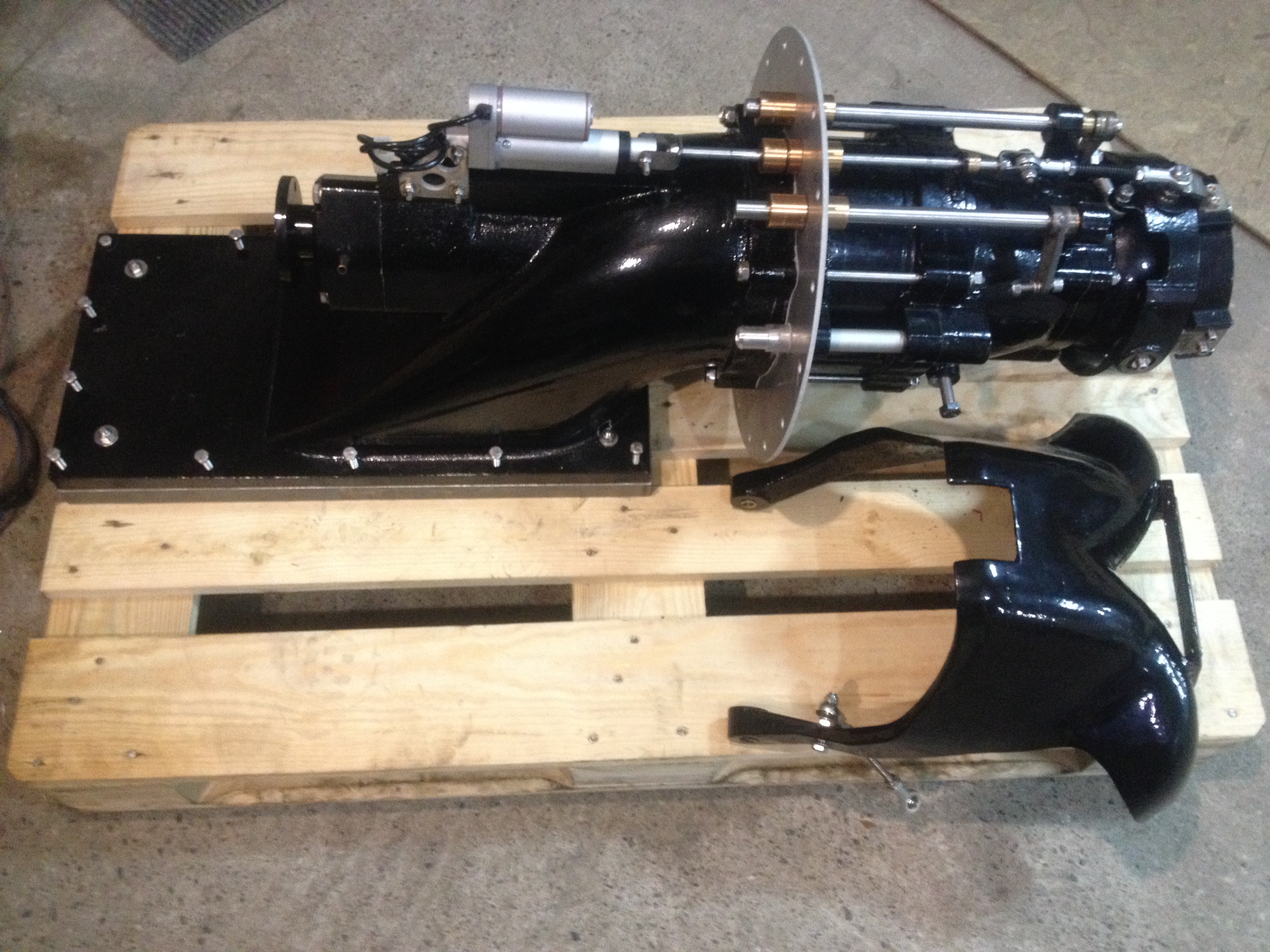

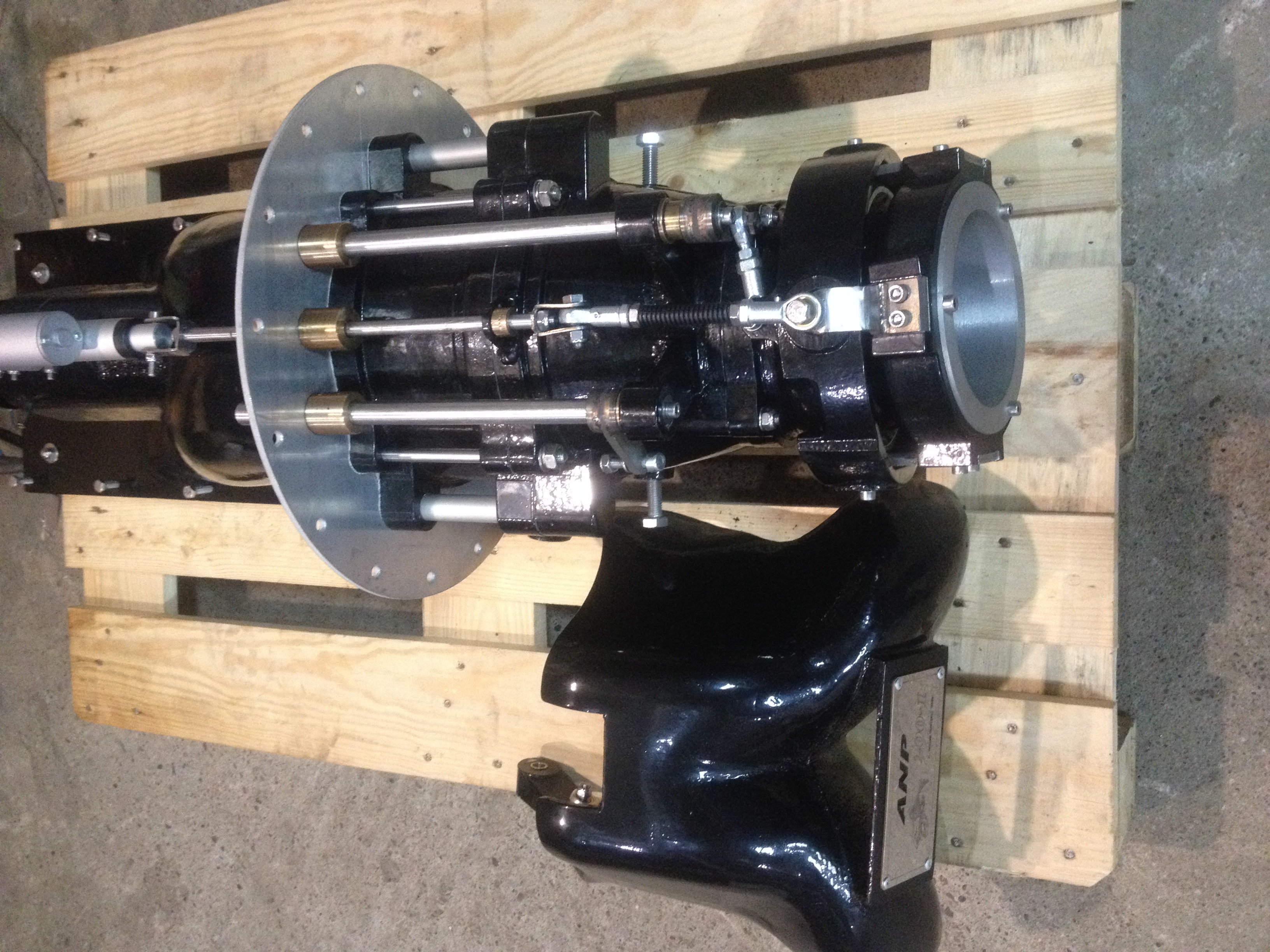

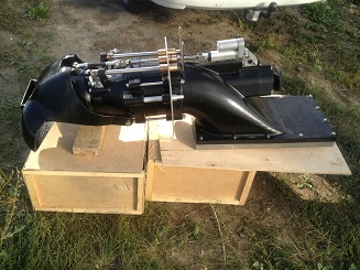

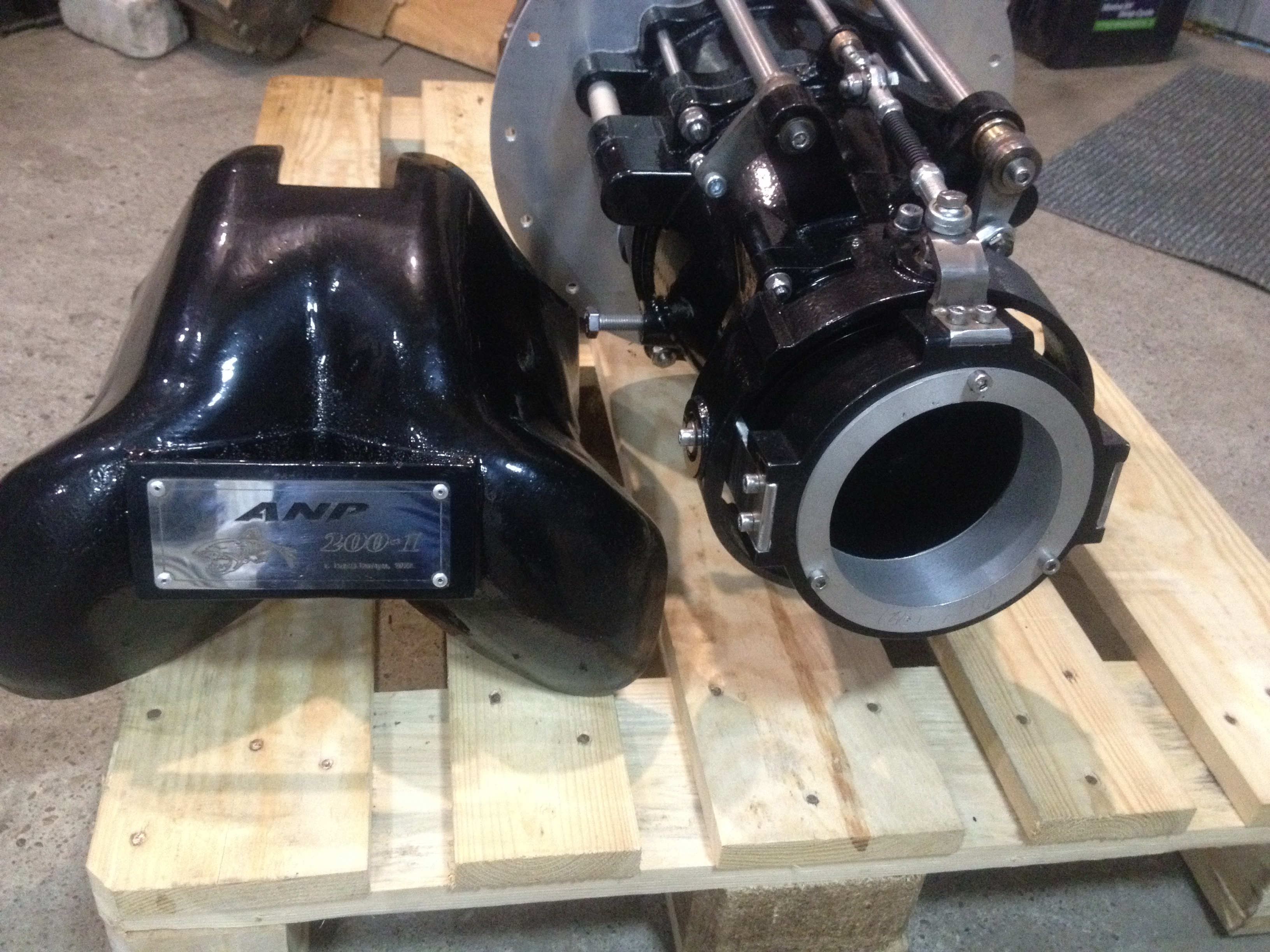

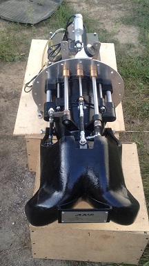

Дополню новыми фото
Водометный движитель, водомет ANP, 200мм
профилированная решетка из 8мм стали
Сравнение моего нового и старого водометов - видна существенная разница

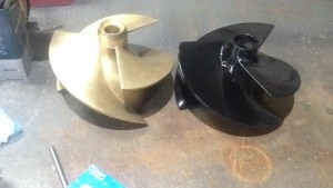

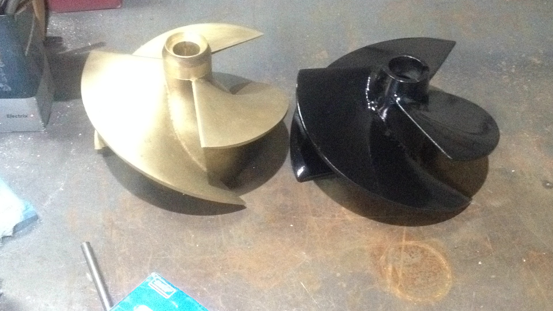

Сообщение ANP » 12 окт 2019, 11:50

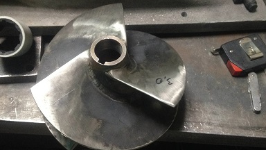

Оснащается импеллерами Сталкера(черный)
Re: Новый Российский литой алюминиевый водомет ф200мм
Сообщение ANP » 01 авг 2021, 08:41
В 2021г оснащается литыми импеллерами и на заказ от Сталкера.
