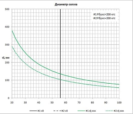

Для буксировочного сопротивления 200 кгс метелки диаметров сопла будут выглядеть следующим образом:
Из графика видно, что для скорости 56 км/ч и упора 200 кгс диаметры сопла должны быть 136 мм для хорошего ВД и 104 для не очень.
Еще раз обращаю внимание, что диаметр РК насоса здесь вообще никак и ни при каких делах.
