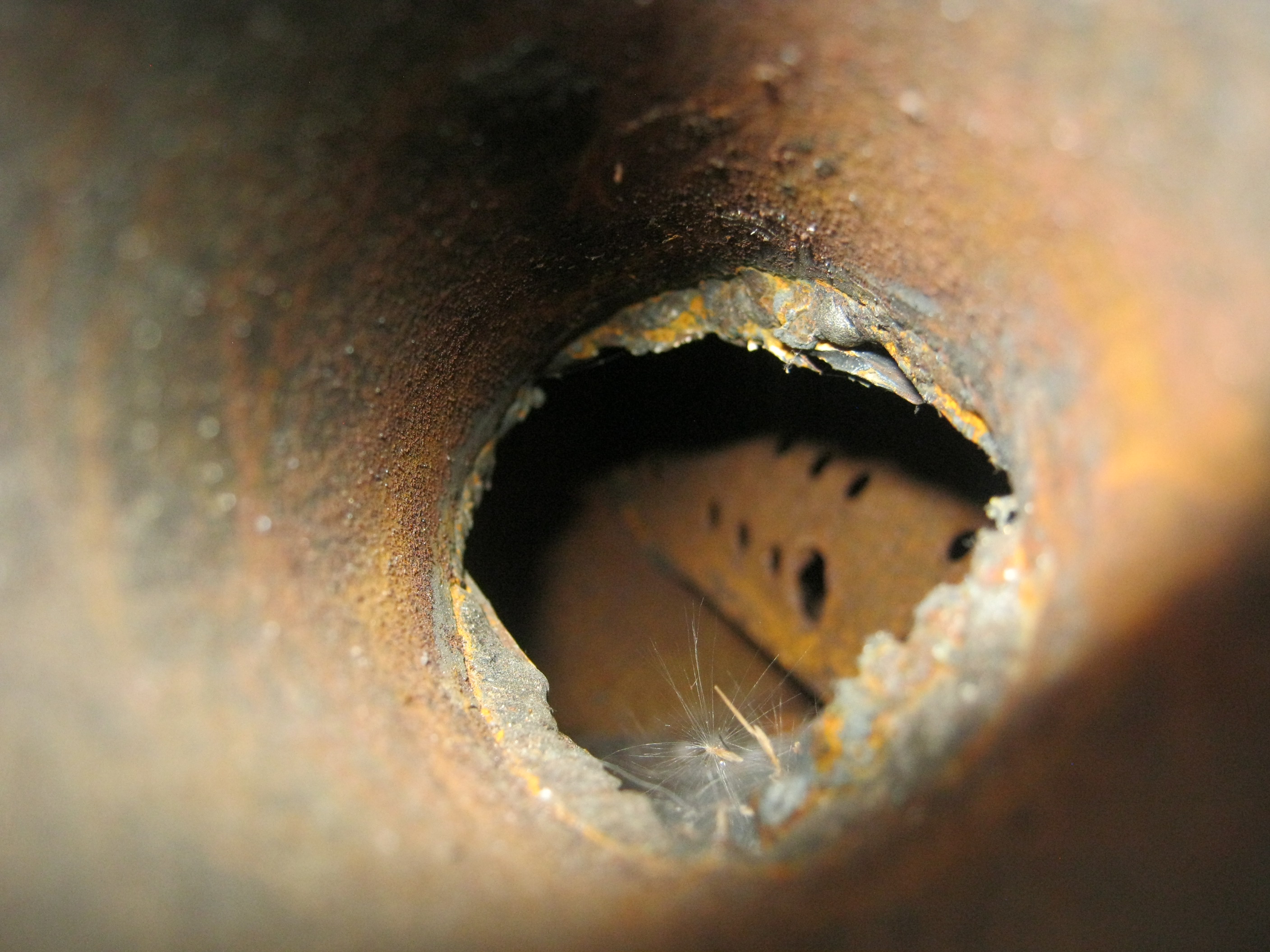

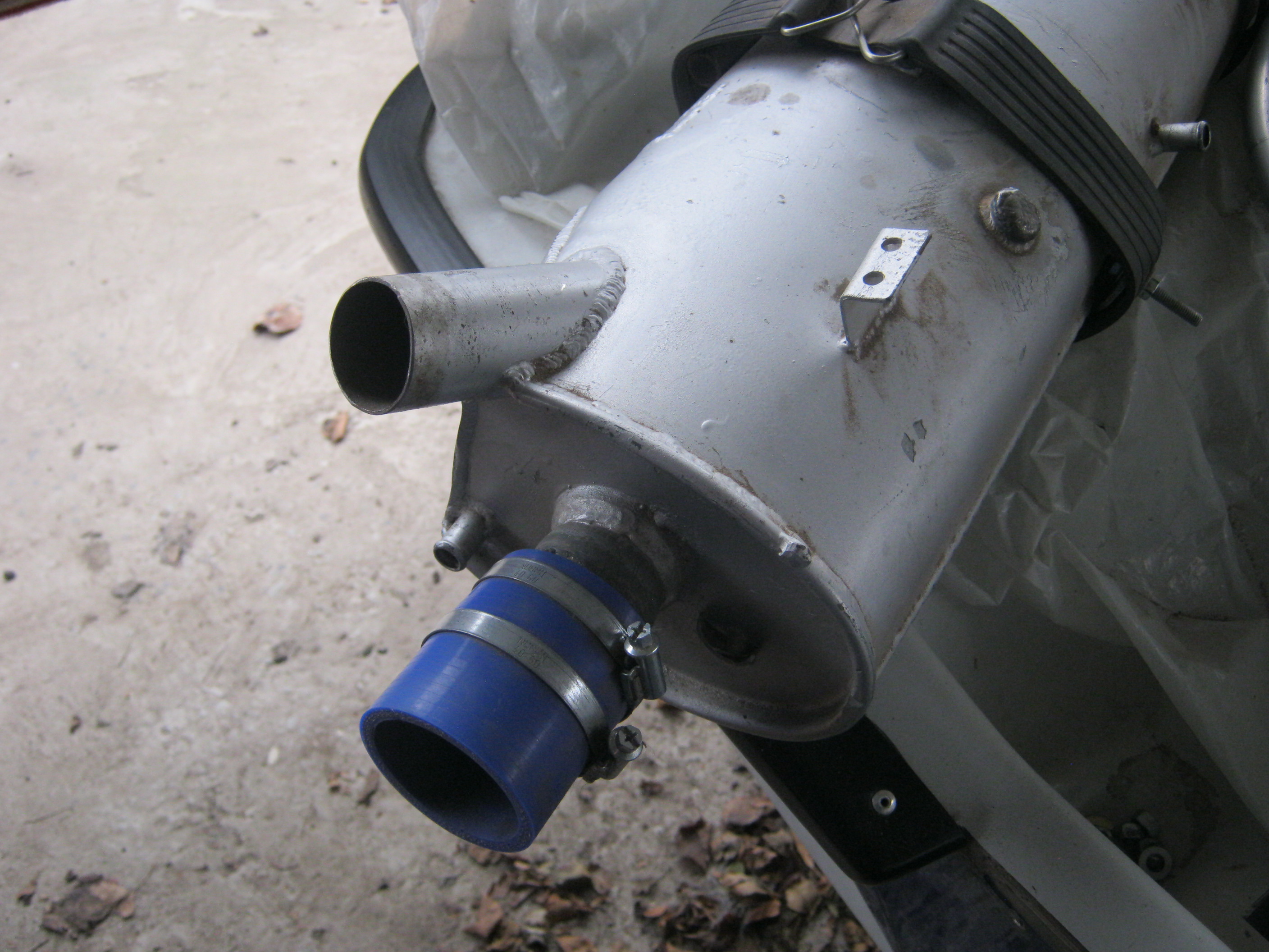

Вот, всё-таки -как обещал - залез "Эфендоскопом"(Алексей переведёт ;) ) проще говоря -пальцами и снял секреты века- Что находится внутри Чёрной дыры глушителя "Багги-Ски" !
Вот кстати - конец глушителя с одной стороны(выходной), но, можно сказать, что и Входной: поскольку Оба конца -входной(с Синью) и выходной (под углом) -расположены с одной стороны!!!
Что Это даёт? Просто , без затей- так конструирую глушитель, чтобы -без напряга , но с потерей звуковой энергии, заместо - могучей ваты, ВГ- Совершали поворот на 180 градусов и доворот на 45 вниз!!!
Это заменяет(ИМХО) несколько граммов пружинистой ваты и отсутствие других перегородок(нержавеющих).
НУ И- Обещанную Перфорацию - Внутри конструкциии. Да, немного неказисто, внутрь - не приглашаю))) ))) ))).

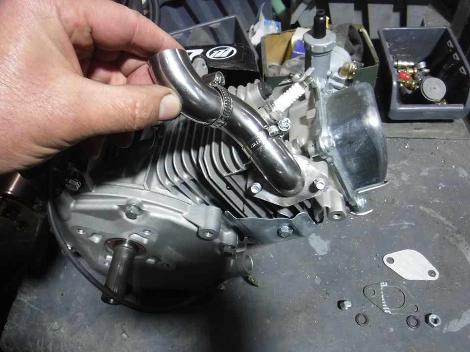

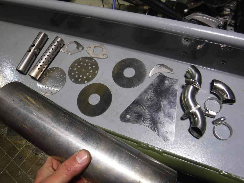

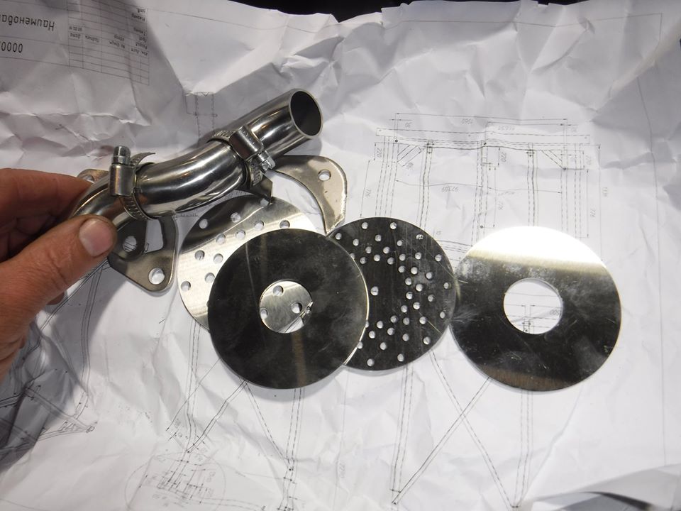

Нарезал лазером детальки .
НО -это не "турбинка, это обычный , чертил не я .Это - заказной , по чертежам Заказчика.
Надо бы сравнить с "турбинкой.
Трыньдеть - можно до бесконечности . а сделать и замерить прибором это совсем ДРУГОЕ. Это сейчас - не модно

Хозяин -барин. Но, за неимением "Приборов"(да и зачем эти приборы нужны :shock: )-можно взять логарифмическую линейку и забить гвоздь знаний -в любой глушитель.
Например, на представленной модели Василия- можно посчитать количество отверстий на версту , сложить ихнии фейсы, и- мне кажется , проявится, всё-таки- Коэффициент Поджатия, который не даст спокойно спать, чувствуя , что площадь проходного сечения(сквозного), реализованного через Сонм слишком мелких, да ещё "в сторону" отверстий- Меньше входного патрубка.
Мне кажется, надо - Увеличить число ПИ в формуле сечений отверстий(ну, или - диаметр их ;) ) и их численность - до количества муравьёв в их муравейнике.
А, так- да-а, нам с тобой Алексей, такая аккуратность и не снилась!!! :oops:
Василий. Покажи заказчику МОИ турбинки-именно мои, обьясни ему -чем они отличаются от мясорубочных(ты-же -понял ;) ) и ихний потенциал, сколько поворотов ВГ и тд. Как образ (тобой придуманный :) ) -используй как Образ - "Пердёж" , ну типа -не такой будет , а, вот такой- как у Виктора , ведь он , уже -сделал и испытал на окружающих лягушках, которые воспринимали "рокот" звука глушителя на выходе- как Гром перед благословенным ЛИВНЕМ(как из ведра).

1. Глушитель - рисовал не я, так хочется Заказчику.(Ч. с техническим образованием)
2. для ТАКОГО мотора , я делал разные варианты начинки (мотокаяки), и хотел попробовать "турбинку".
3. судомоделисты - ничего вразумительного не подсказали.
4. для данного случая - глушитель вреден, так как мотор планируется на микро-аэролодку., создавать иллюзию глушения бессм ысленно , достаточно отводить газ в сторону нужную , и иметь "пламегаситель", чтобы не спалить Карбоновый винт. ;)
