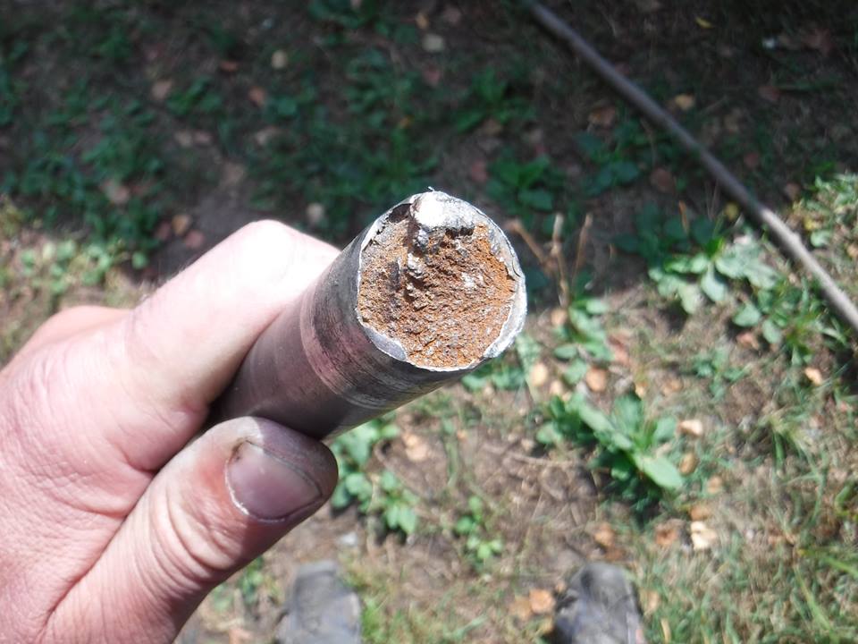

На фото - моя рука с американским валом от болотника 40 лс. При ударе о камень - винт улетел вперёд на головой (на полных оборотах из полупогружённого состояния).

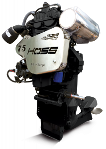

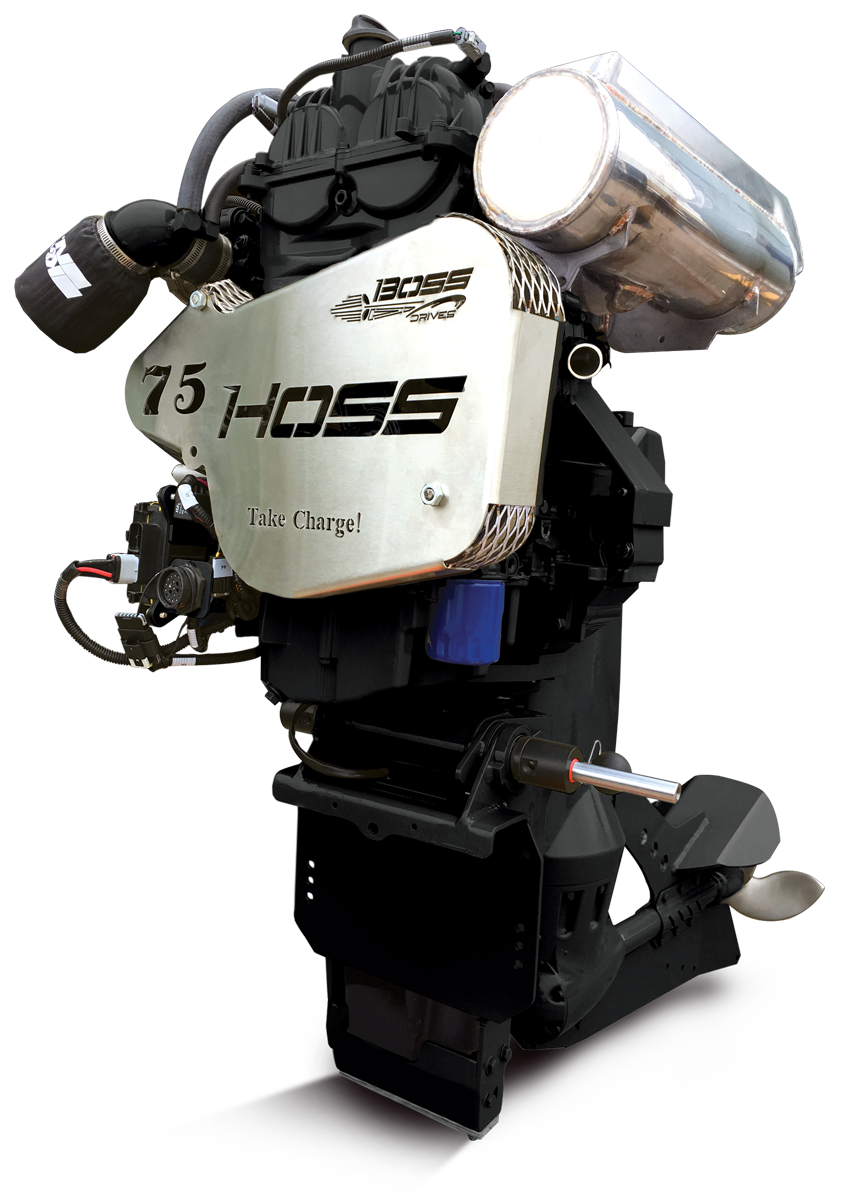

а вот очередной американский прикол - 75 лс.

А вот болотник 9 лс. весом 75 кг - это уже не "подвесной мотор", не говоря уже про 25 лс, и уже все совколодки разваливаются от таких нагрузок.
