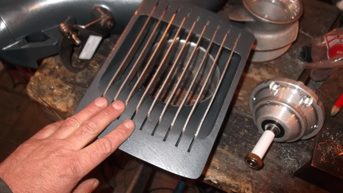

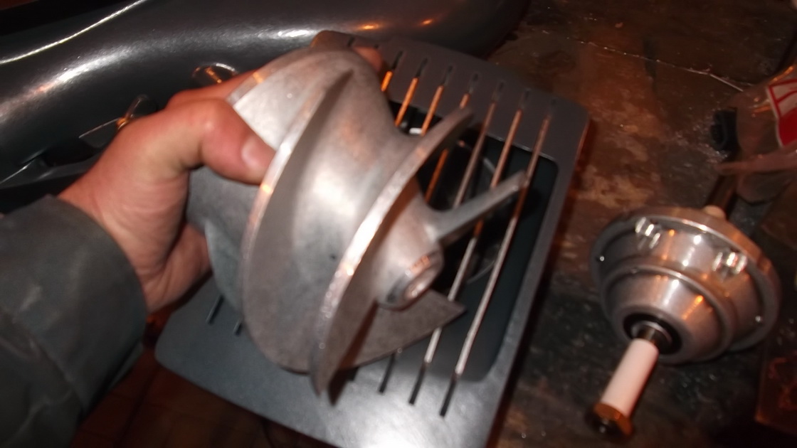

Сообщение дядя Вася » 15 апр 2013, 20:01
расходник ;) примерно - 15 000 - 18 000 руб,
тоже расходник примерно 5000-7000 руб
при гнутой пластине- начинается кавитация при средних оборотах , при износе ( забоинах) импеллера - потери вырастают

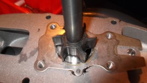

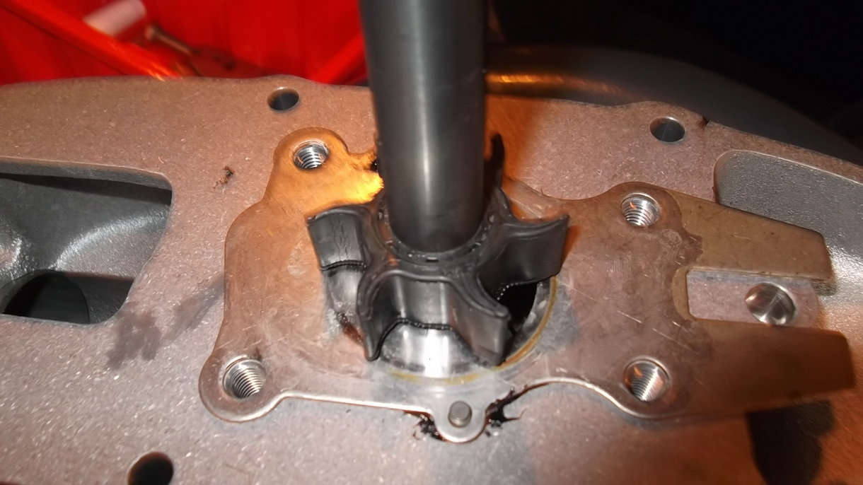

Ну главный , по поему, гимморой - обычная помпа.Дырочки - маленькие, так как мотор не расчитан ездить по гавнищю...
Чуток ила-торфа-песка.....и мотор кончится, если не уследить.
