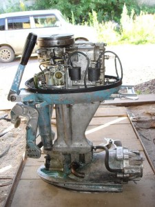

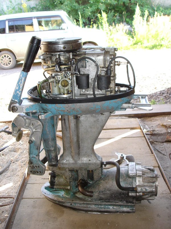

Сообщение BOLT » 10 апр 2013, 20:12
Советский мотор.............
говорят - неплохо ездил

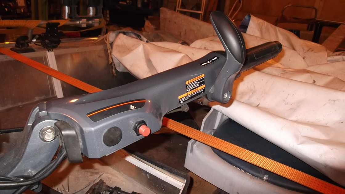

Сообщение дядя Вася » 15 апр 2013, 19:42
Румпель у этой Ямахи - очень правильный для рульпеного улиточника

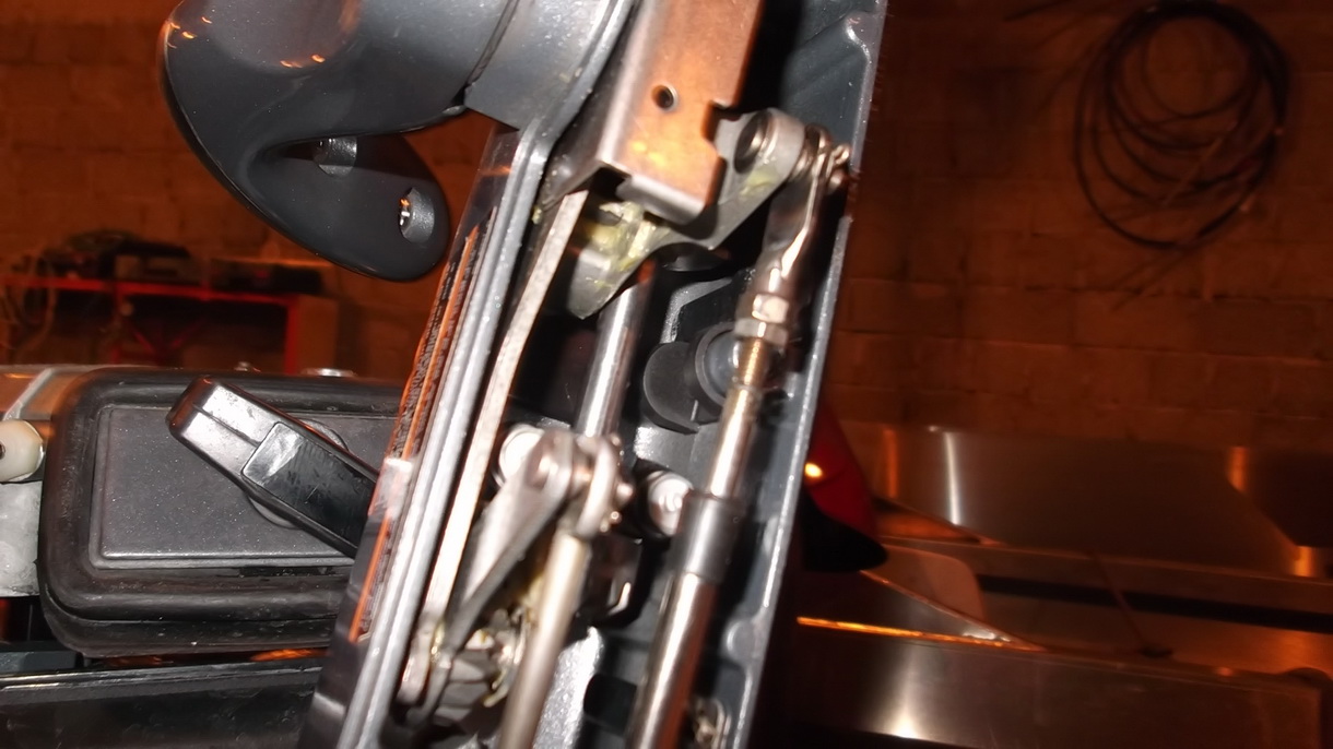

Сообщение дядя Вася » 15 апр 2013, 19:44
Механизм привода реверса и "газа".
вот тут начинается -"творчесво", переходника на трос который идёт в комплекте с улиткой НЕТ.

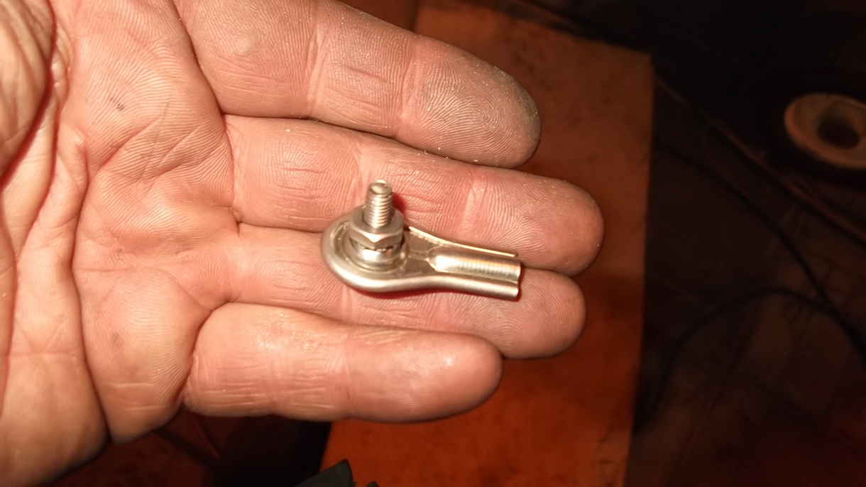

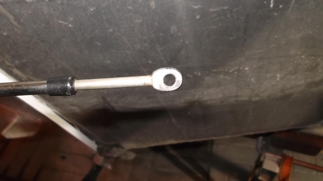

Сообщение дядя Вася » 15 апр 2013, 19:48
Такой конец у родного ямаховского троса привода реверса.
Сообщение дядя Вася » 15 апр 2013, 19:54
а в комплекте - такой.... оказывается - румпеля разные взависимости от года выпуска мотора.
