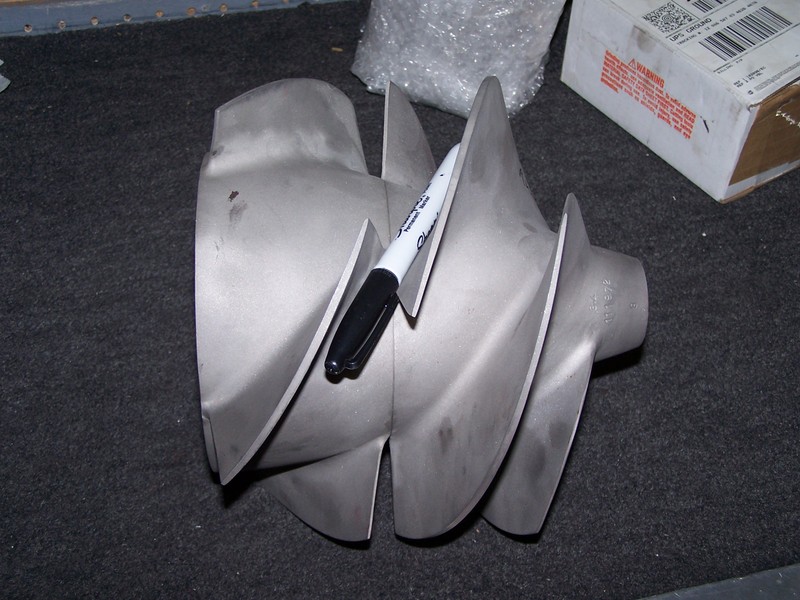

Про коническую с большим ступичным отношением.
Причём Роман про турбоимпеллер, примерно вот такой.
С уважением.

Сообщение Болото » 19 фев 2012, 19:42
С уважением.
Ну вот сам посмотри: шаг на малом диаметре ступицы и на большом, где больше?
Там почти углы то одинаковые на разном диаметре причем.На входе даже меньше угол чем на выходе.
