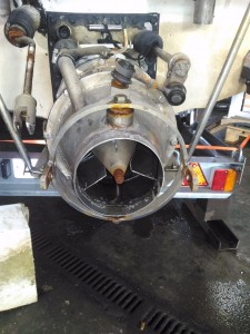

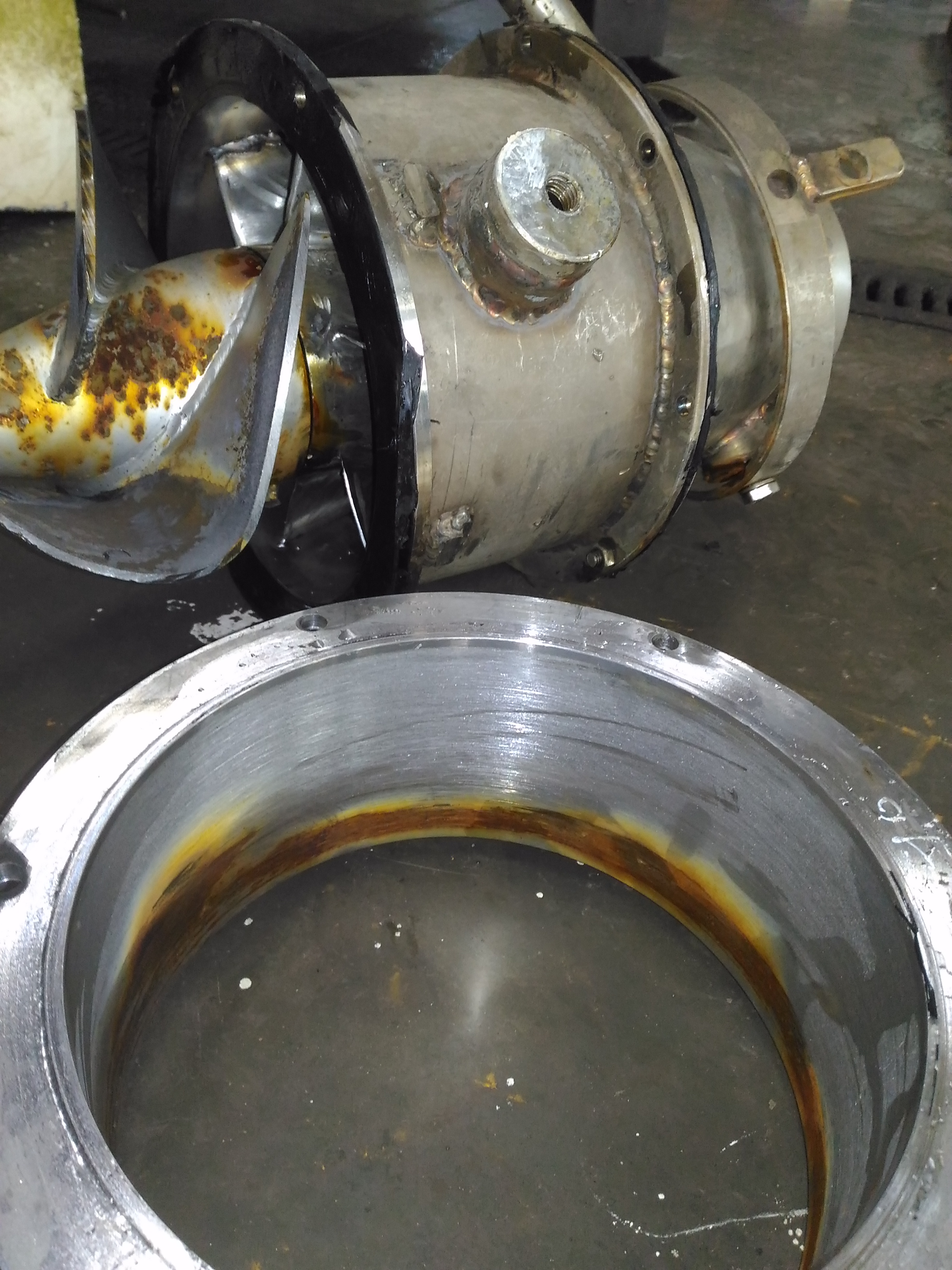

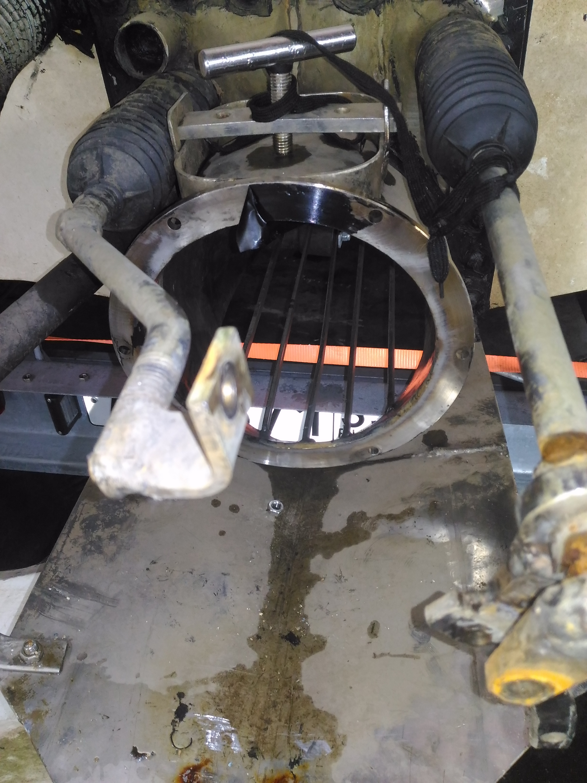

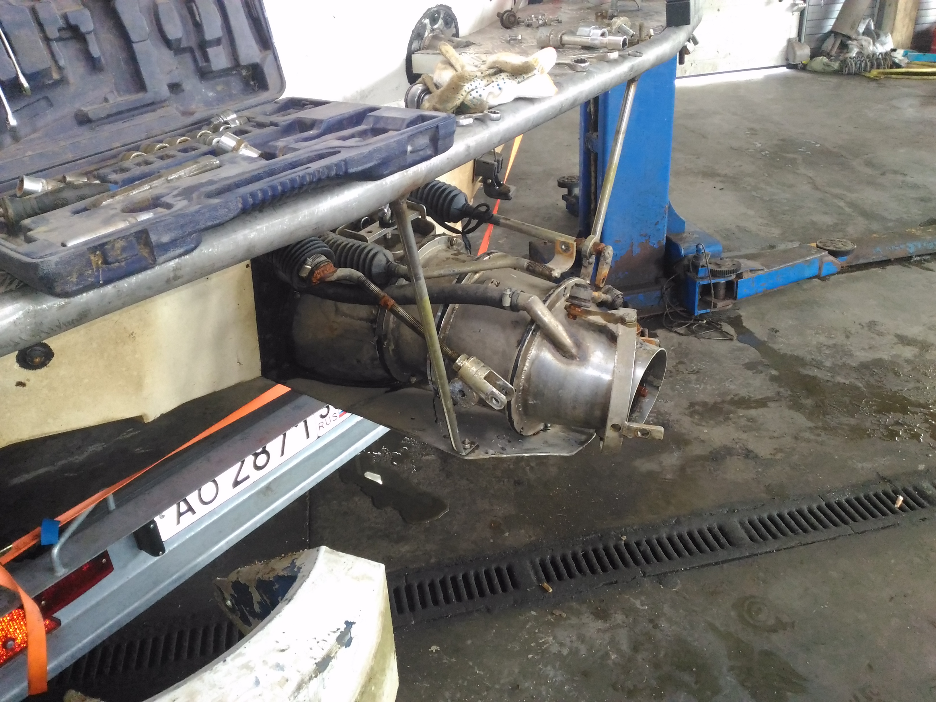

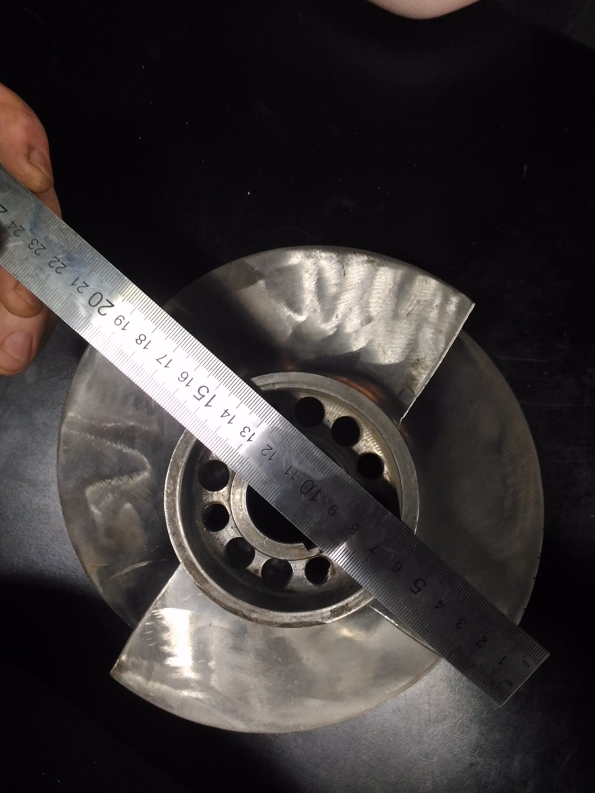

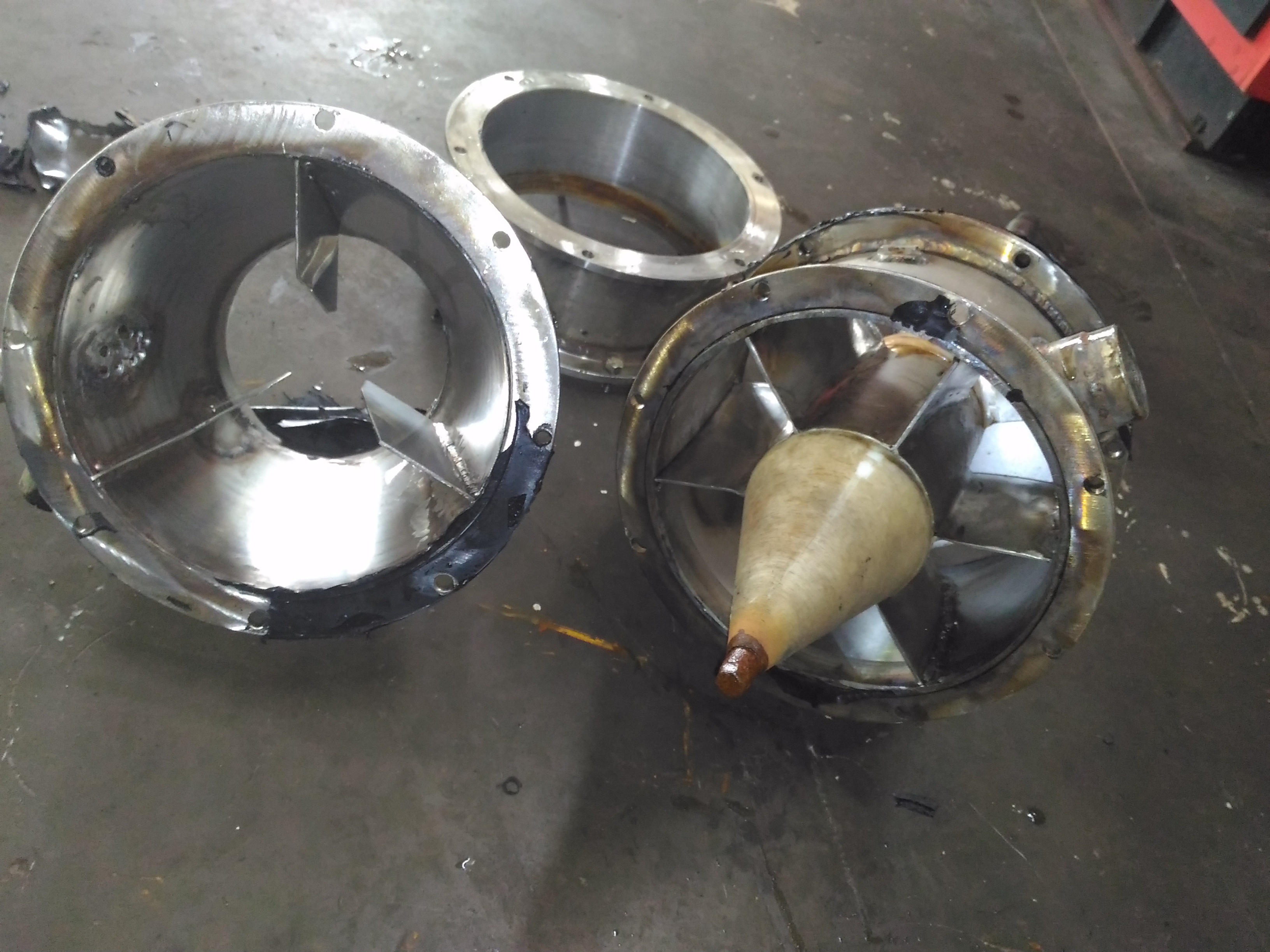

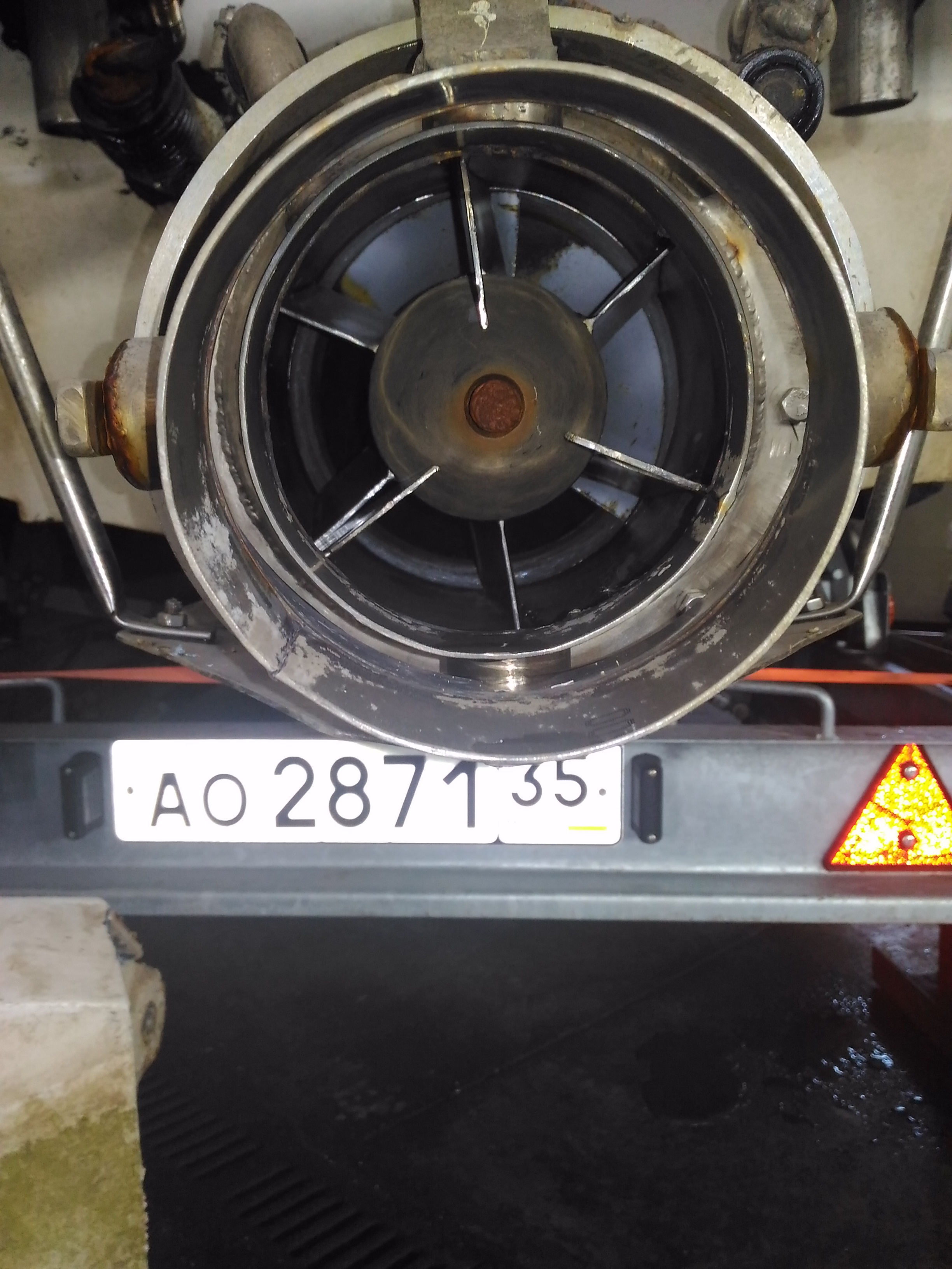

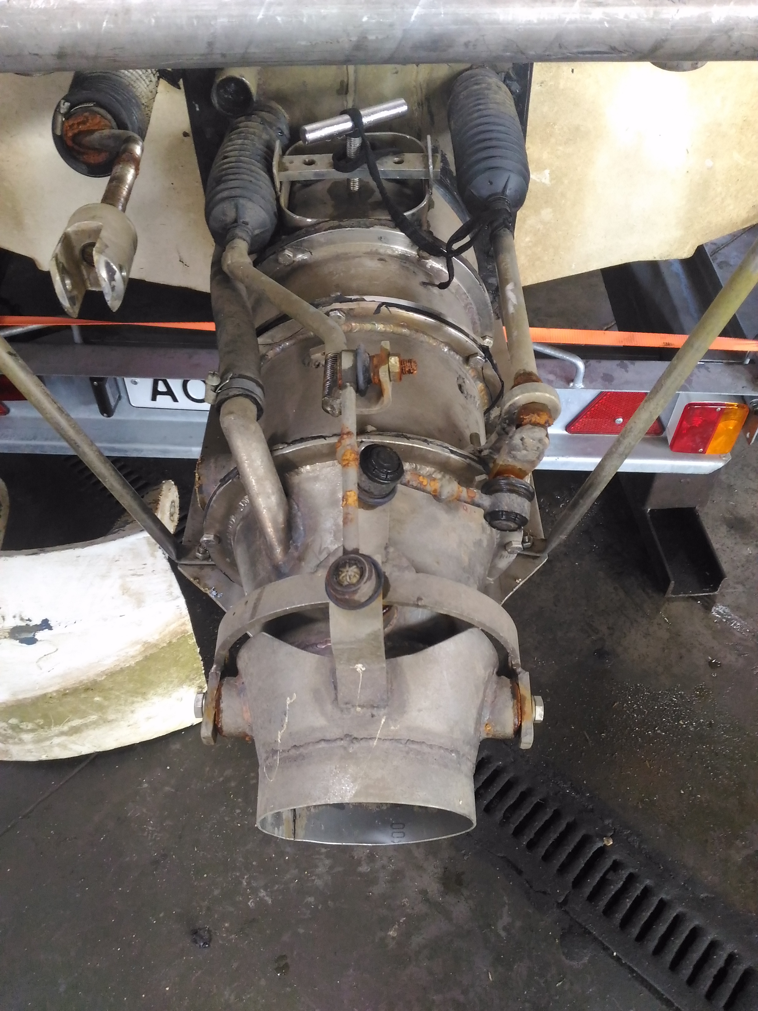

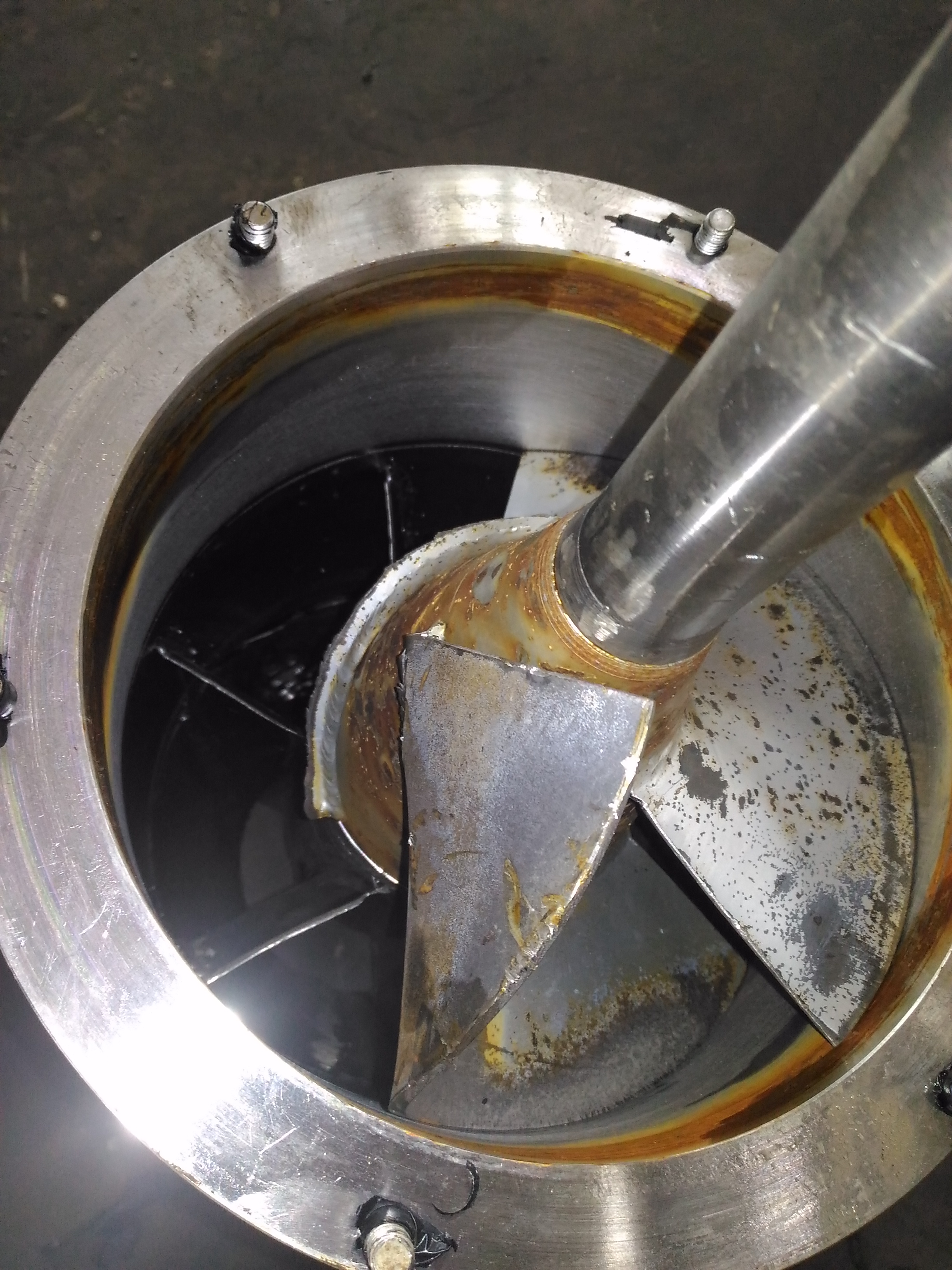

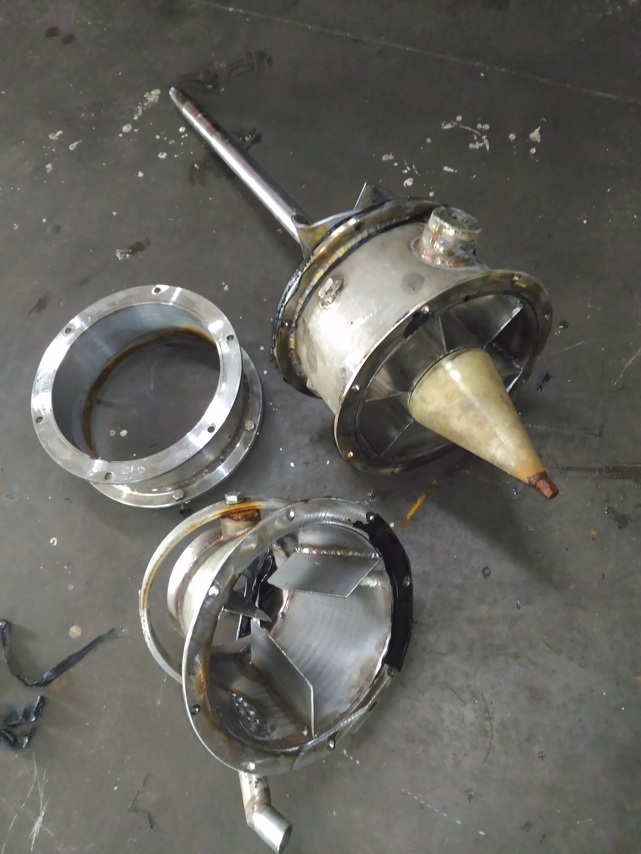

Разбираю, оторвало одну лопасть!

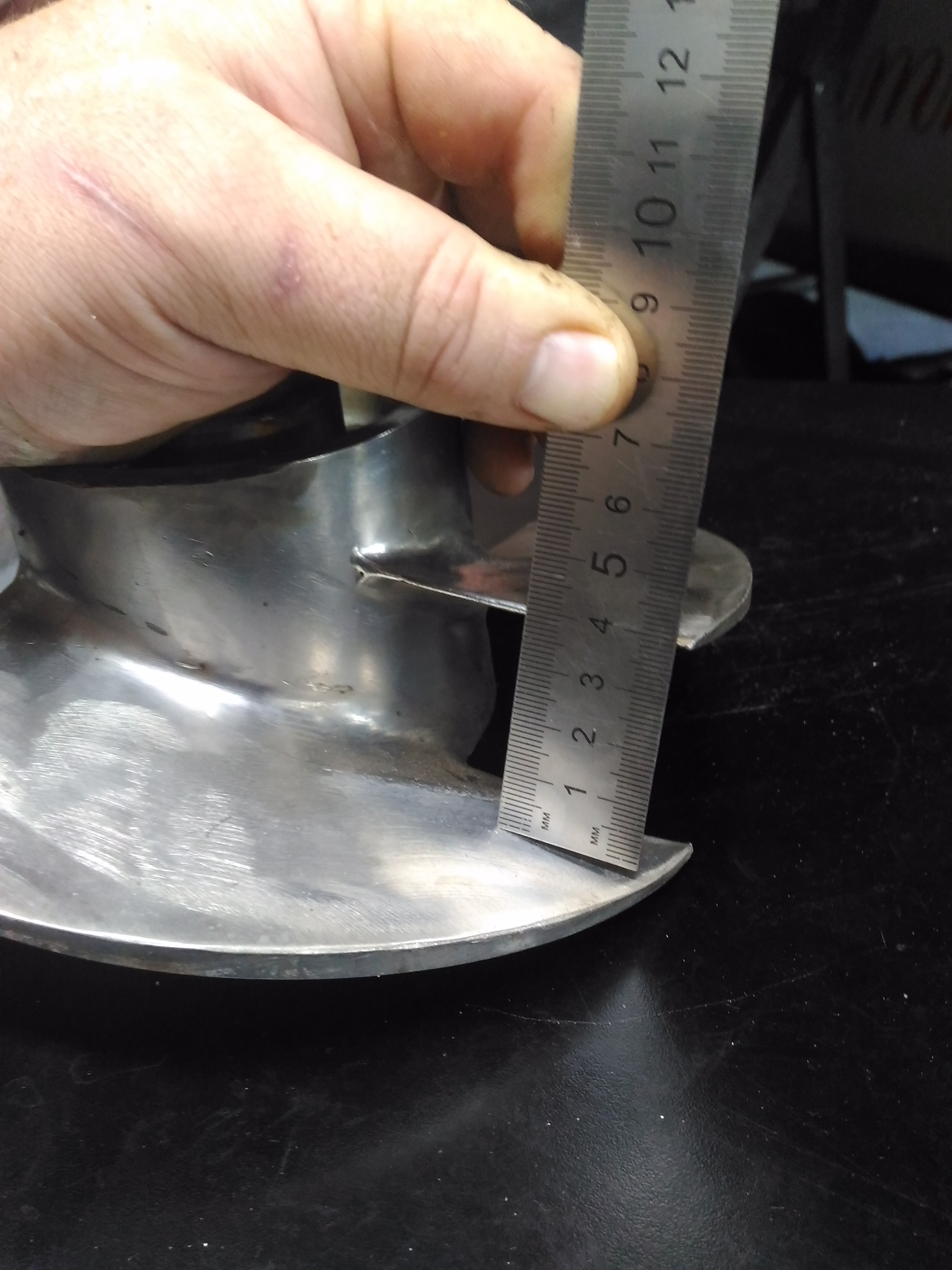

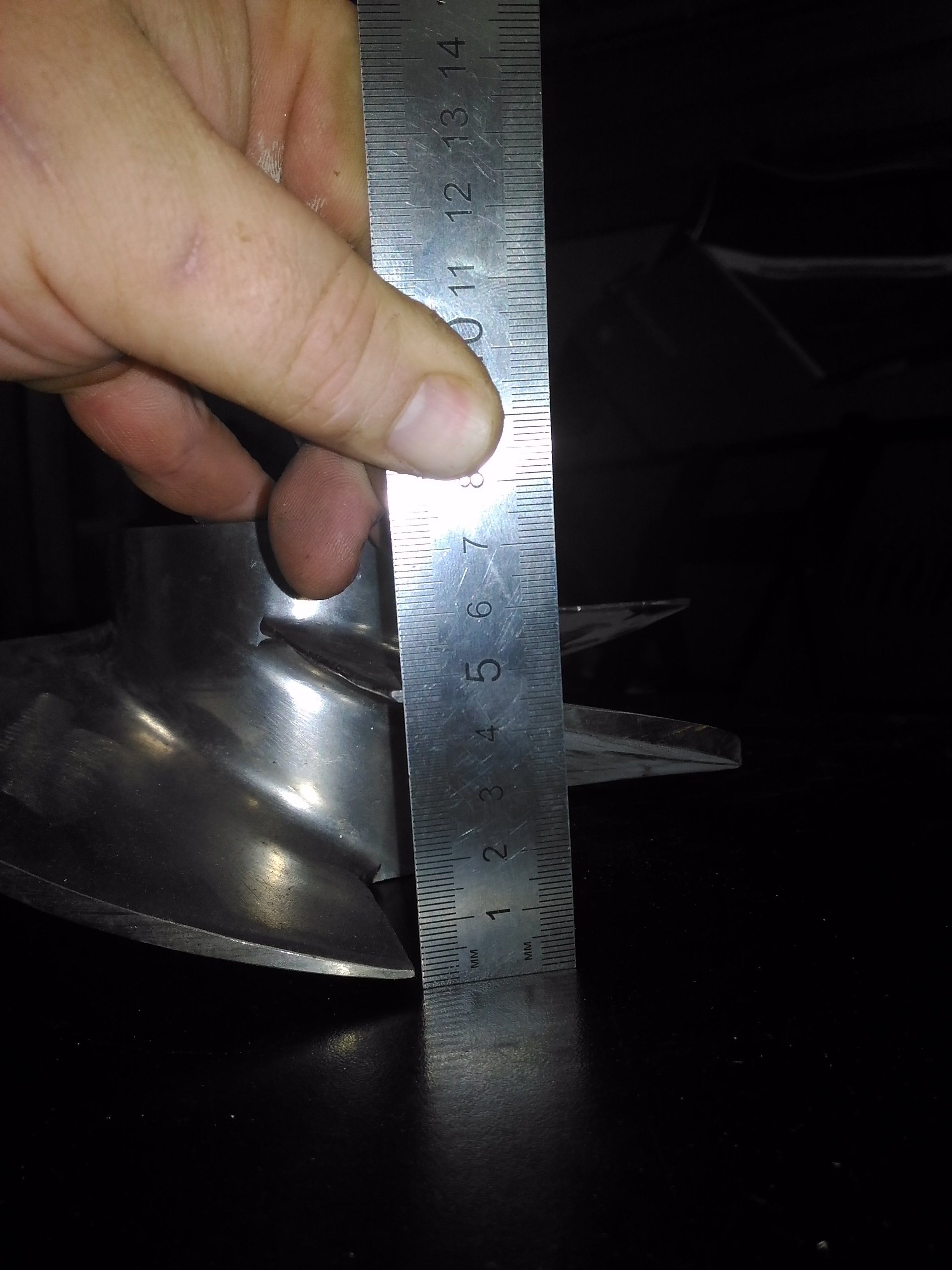

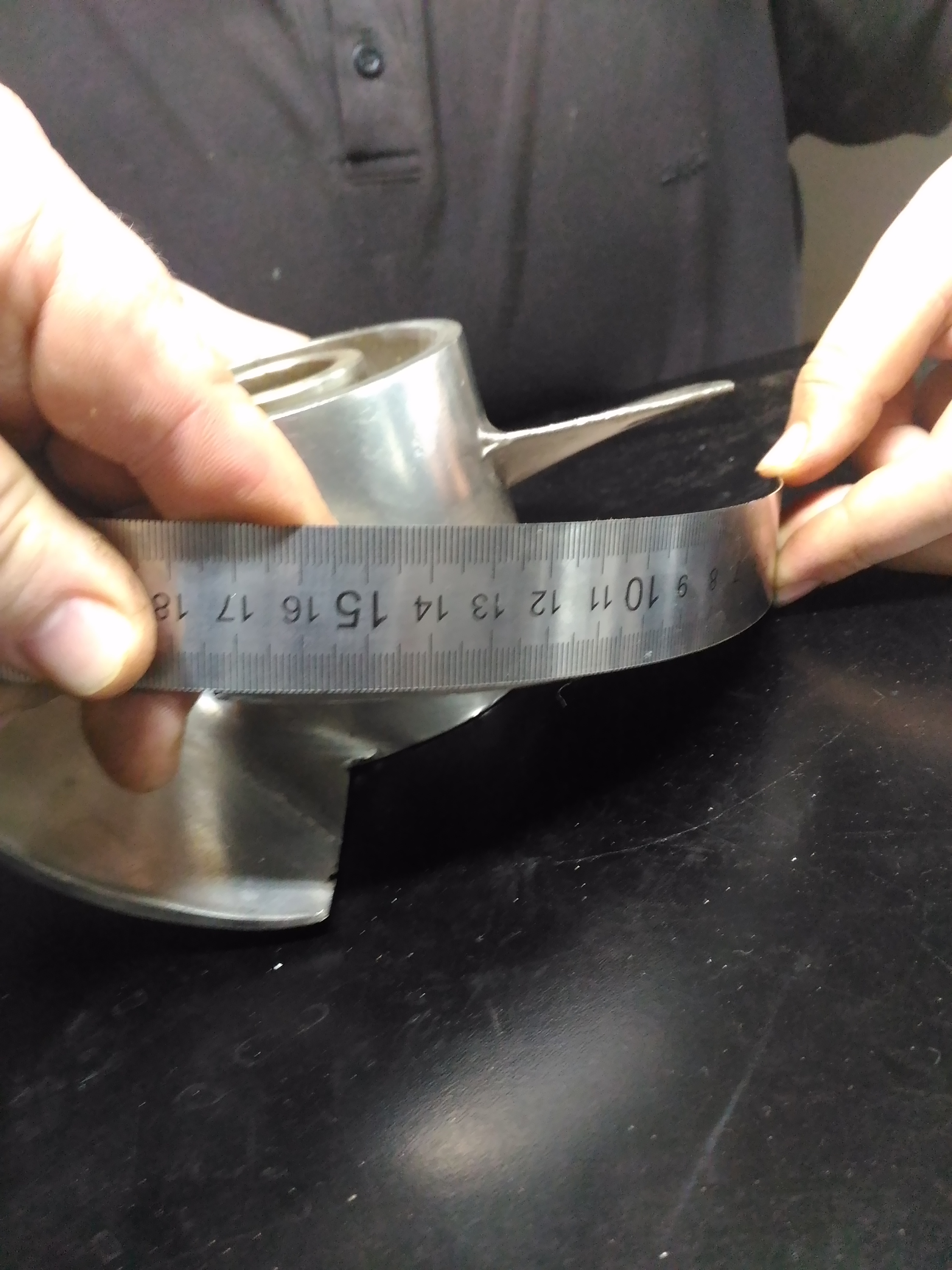

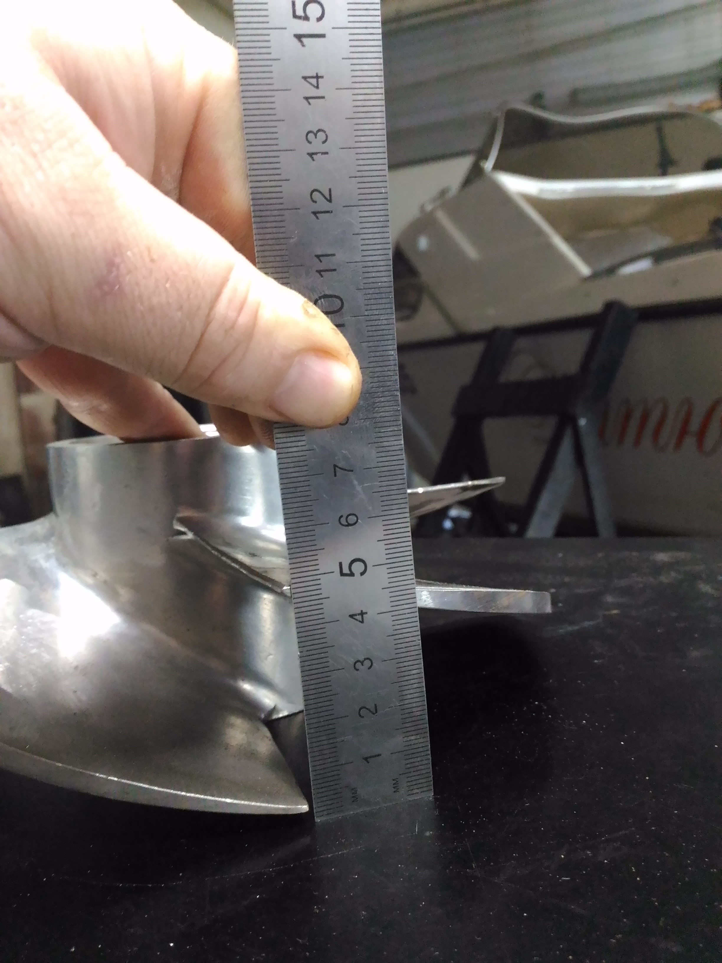

Короче нужно новый винт! Но пока его нету Хочу доездить сезон вот на этом! Помогите определить характеристики, хотя бы примерно. Он был на 240, я его обточил под свой диаметр! Ступица такая же!

daniil 77 писал(а):Разбираю, оторвало одну лопасть!
" зазор импелера 0.2 мм. Импелер делали в Борусе под этот двигатель. Остальное интуиция, ну или наугад."
А, что это за организацию ты нашёл -Борус, которая делает наугад под этот двигатель с зазором -0,2мм.!
У тебя, вроде -втулка Гудрича или я -ошибаюсь?
Ну, наверно-ошибаюсь, ведь у тебя обтекатель СА заглушен болтом.
Зазор, уж больно маловат для безмятежной эксплуатации в мутной речке. :shock:
Фотки винта и др. обвеса -в студию. "Мы хотим -сегодня".)))
Может в этом регионе напряжение маленькое, что такой непровар в швах-у всех :shock:
Я расстроился- запасной-то есть?

Сообщение daniil 77 » 10 авг 2019, 13:49
Виктор , я сначала проточил сам водомет, а потом полученный диаметр и характеристики ДВС отправил в СВК БОРУС! Они под это все изготовили винт. Ступицы у меня с тремя подшипниками 46208 вроде( могу ошибаться) закрытая.

Есть запасной четырёхлопастной на фото выше, думаю пока его воткнуть. Характеристик не знаю! Переточил из 240го.

Сообщение stalker » 10 авг 2019, 20:45
Отрывает не по сварке . А рядом со сварным швом идет трещина . Так называемая зона термического влияния . Зазор делать надо на сторону 1 мм . Если лопасть цепляет за обечайку при работе , потом обязательно отвалится . Да и водомет гремит как ненормальный.

Сообщение daniil 77 » 10 авг 2019, 21:03
Нет,до этого ничего не задевало! Оторвало лопасть из за того что я ковшом заднего хода ( а он на гидравлике) отпустил и упёрся в дно, а так как он крепиться на корпус СА . Обечайку не много сдвинуло относительно ступицы и винт начал задевать за обечайку. Жёстких направляек я не делал, это была моя ошибка,а на болтах есть не большой ход.Ну я отцентровал и затянул. Оторвало рядом со сваркой!
